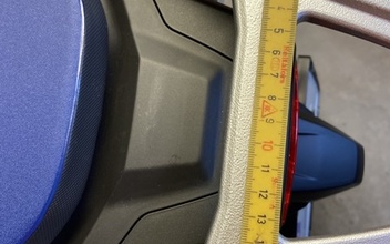

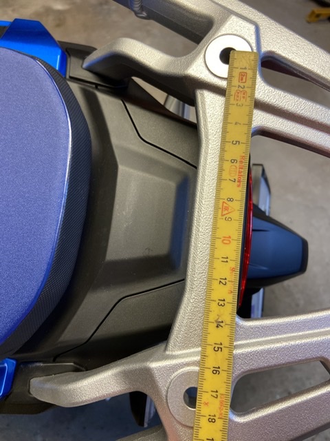

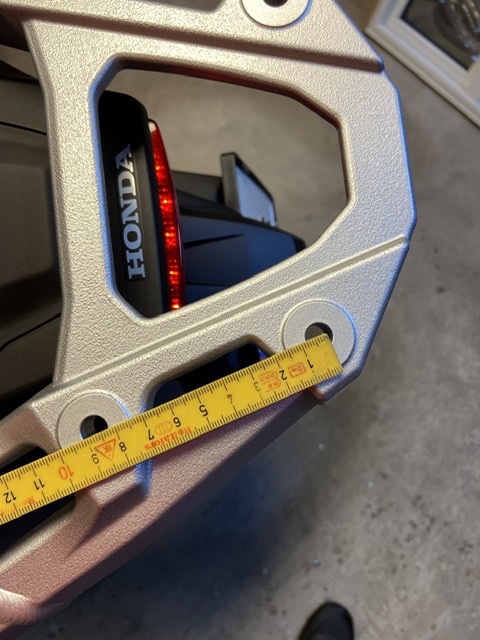

die Abstände der Schraublöcher der Gepäckbrücke hinten. Dann könnte ich die Adapterplatte für mein neues Topcase schonmal ordern... -
#736 Somit ist klar, dass die alten Topcaseträger der SD04 / SD06 nicht mehr passen.
Bei der alten waren die Abstände wie folgt:
Lochmittenabstand der vorderen (in Fahrtrichtung gesehen) Löcher = 184 mm
Lochmittenabstand der hinteren Löcher = 128 mm
Abstand vordere Reihe zur hinteren Reihe = 82 mmWäre ja zu schön gewesen....
