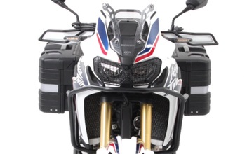

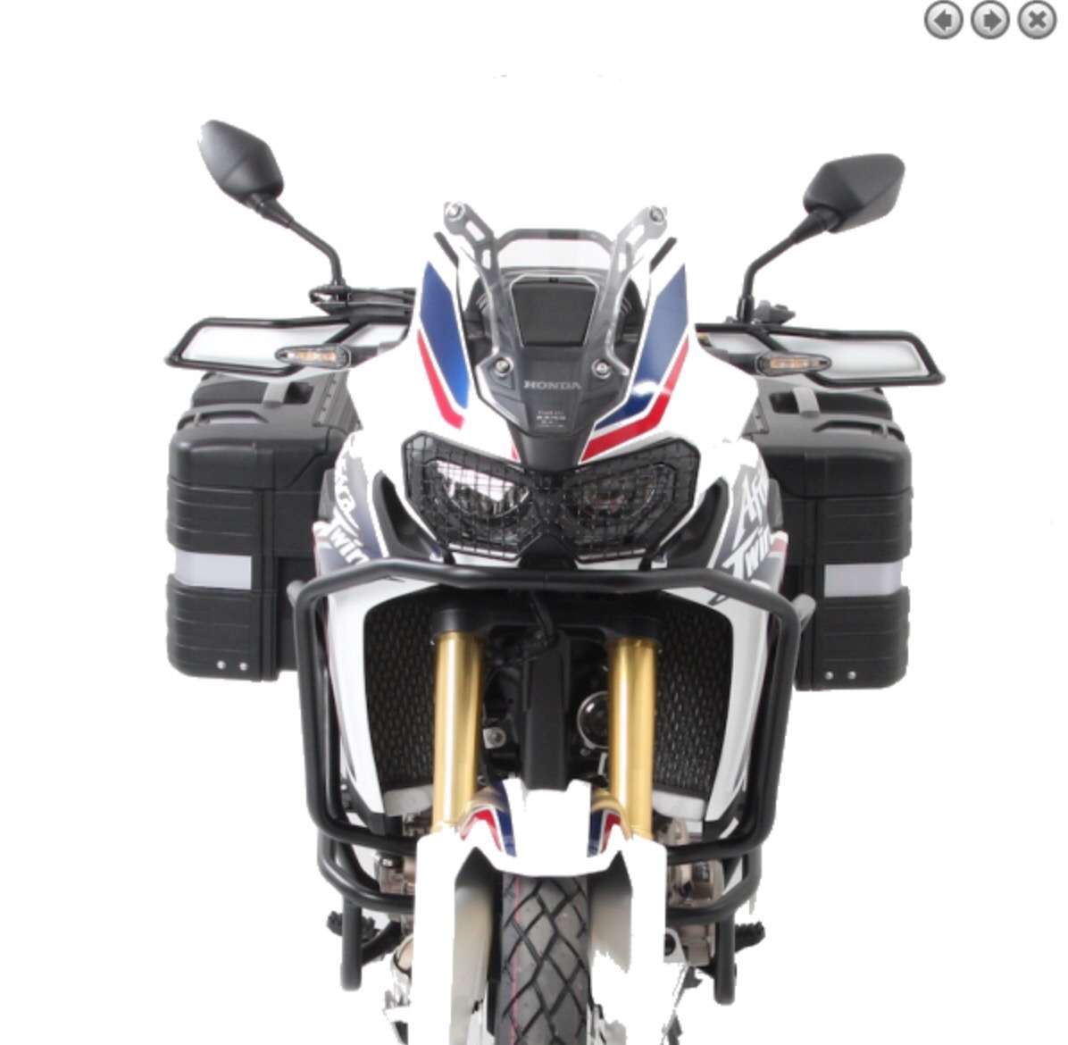

Hepco Becker Gobis symmetrisch?
    Unterschiedliche Vulomen.
    Der rechte Koffer hat eine Ausnehmung für den Auspuff wie man sieht.

    Die Gobi-Koffer gibt es nur symmetrisch und ohne CutOut in 3 Ausstattungsvarianten. Aber alle mit 37 Liter Inhalt.
    Auf dem Bild sieht man auch keine Aussparung am Koffer.
    Die Kofferträger natürlich wegen dem Auspuff asymmetrisch.

    Wenn man ganz genau hinsieht, dann steht der auf dem Bild linke Koffer (also Auspuffseite) ca. 5 cm vor. So sind alle mir bislang bekannten Kofferträger konstruiert, also das typisch asymmetrische Erscheinungsbild.
    Die Google-Bildersuche spuckt u. a. diese Seite aus: http://www.africatwin.org/threads/hepco-becker-luggage.415/
    Dort sind man auf anderen Bildern, dass der Kofferträger asymmetrisch ist und die Gobi-Koffer keine Cut-Outs haben. Wenn man ein symmetrisches System haben möchte, kommt man um Koffer mit entsprechenden Ausschnitten für den Auspuff oder unterschiedliche Koffergrößen (z. B. 41 Liter links, 37 Liter rechts) nicht herum...
