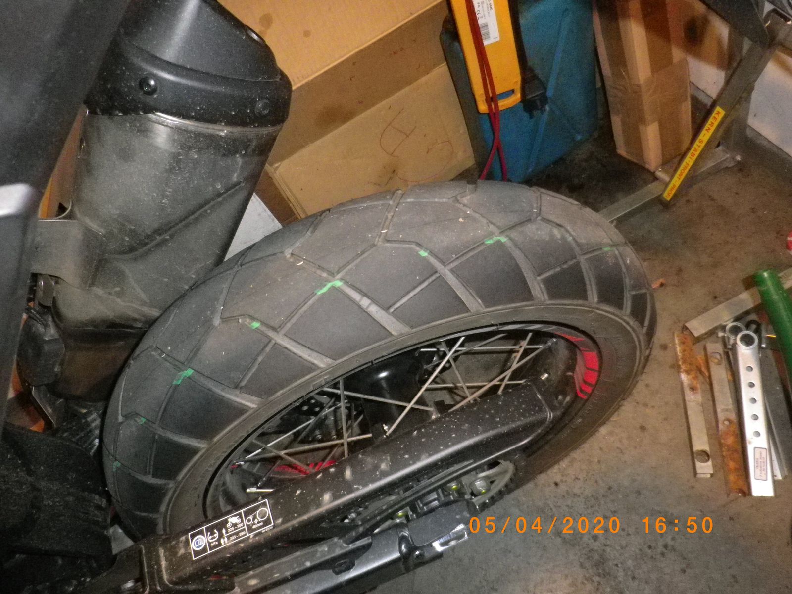

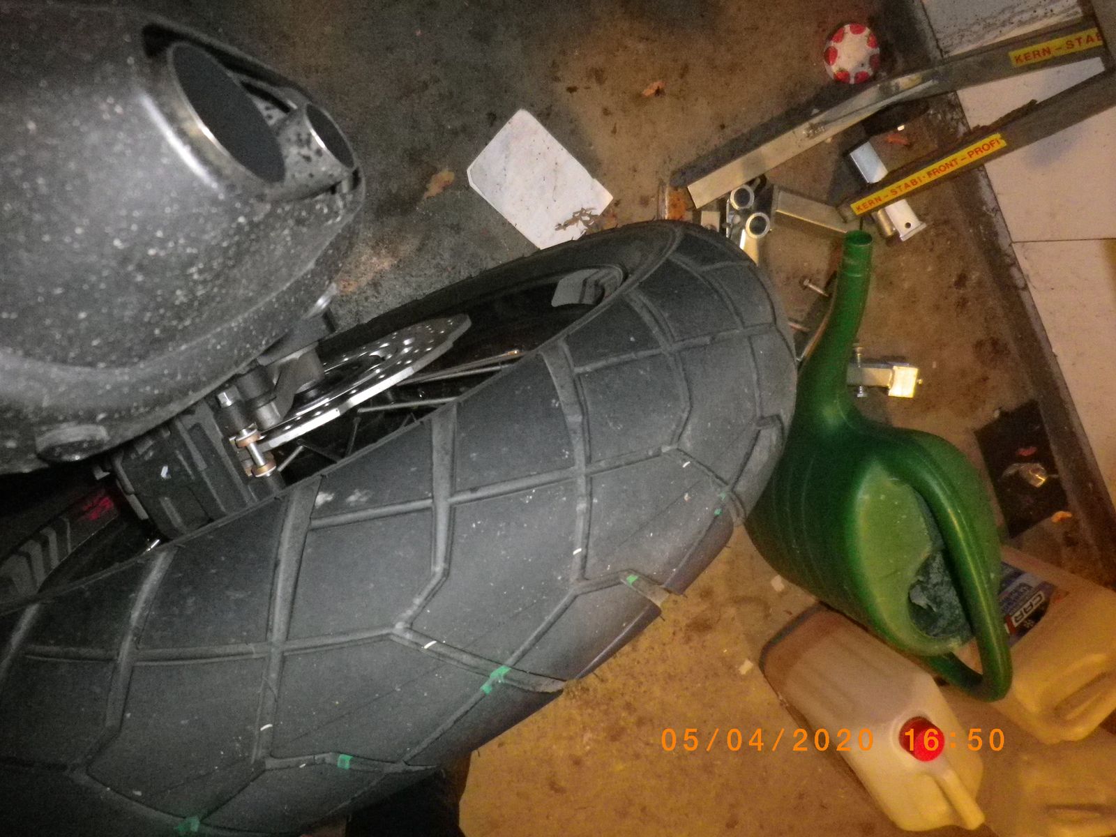

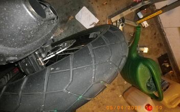

#57 Alles anzeigen...mir reichen kalt auf der LS 1,8/2,0.
Das halte ich für zu extrem abgesenkt. Damit rasierst Du die Reifen mit Sicherheit sehr schnell und bekommst Sägezahnbildung.
#58 Alles anzeigenDas halte ich für zu extrem abgesenkt. Damit rasierst Du die Reifen mit Sicherheit sehr schnell und bekommst Sägezahnbildung.
Hi,
andersrum hab ich kein Gripp, der Sägezahn macht nix.
Th.
#60 Hallo Matze,
meine Erfahrung reicht jetzt ü45Jahre zurück, incl. Rennstrecke.
Und da lernst Du was es mit LD auf sich hat, nicht der Druck ist das Entscheidente sondern die Temperatur.
Wenn Du Dein Reifen im Falle des A41 nicht ü50°C gehen läßt, ist Alles gut.
- bei den Temperaturen eher nicht wahrscheinlich.
Darüber arbeiten Rennreifen erst richtig, aber das haben wir i.d.R. nicht.
Drum braucht man ein Kompromiss zw. Stabilität und Temp. und gut iss.
Egal was da geschwätzt wird, ich mach das so, wie ich denke und fahre bisher sehr gut damit.
Th.
