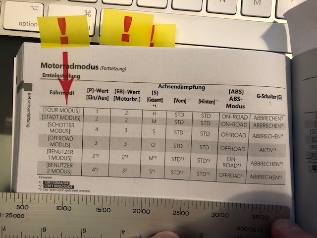

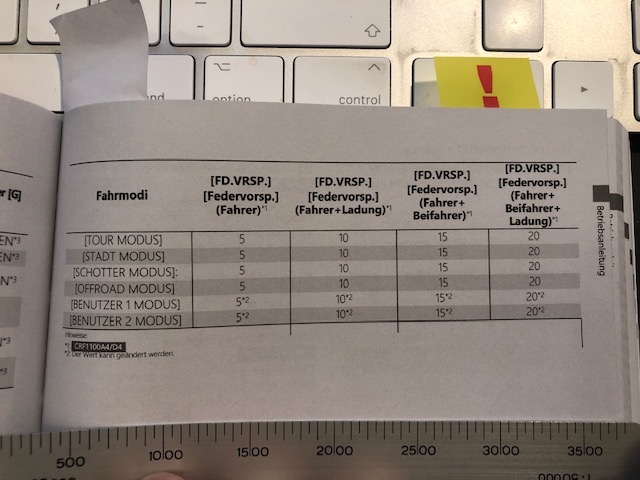

 Ja, siehe Bilder.
 Du kannst diese alle individuell anpassen und als neues Fahrmodi abspeichern.
 Oder du änderst es direkt im entsprechenden Fahrmodi.Besten Dank für die schnelle Info.
 Zug - und Druckstufe sind demnach zusammen gefasst und lassen sich nicht getrennt einstellen.
 Individuelle Dämpfer und Federvorspannung also nur in den User Modi anpassbar....
