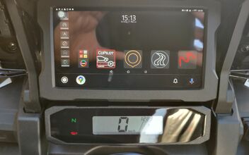

Da ich auch unbedingt eine ordentliche Motorradnavilösung verwenden möchte, habe ich jetzt einen Weg gefunden Calimoto zum Laufen zu bringen. Es gibt die Möglichkeit in Android Auto das Handy Display zu spiegeln. Voraussetzung dafür ist ein Android Gerät, welches gerooted ist. Dazu habe ich ein altes S7 verwendet. Die Datenverbindung kann man entweder über einen Wlan Hotspot des Haupthandys herstellen oder über eine Datenkarte. Was man dann benötigt ist die App "screen2auto". Einfach mal danach bei youtube schauen, da gibt es zig Anleitungen. Ich habe dafür ca 30 Minuten benötigt bis alles gepasst hat.
Heute Mittag habe ich es dann zunächst am Auto ausprobiert und gerade eben auf meiner frisch geupdateten AT. Funktioniert tadellos. Calimoto wird 1:1 abgebildet, lässt sich per Touchscreem bedienen und wird 1A angezeigt. Ich denke damit kann man sehr gut leben, bis Calimoto hoffentlich bald offiziell freigeschalten wird.
Falls Du / Ihr zum genaueren Vorgehen Fragen habt, könnt ihr euch gerne melden.

der Tipp mit der screen2auto App ist Gold wert! Damit konnte ich mein altes Android 6.01 Tablet, welches ich über die Jahre in ein für mich optimales Navi umgebastelt habe, auf den Screen der AT spiegeln. Alles läuft, alles geht, ich schulde dir ein Bier!

ThomasKlasse! Freut mich geholfen zu haben
Du kannst in den Screen2Auto Settings z.B. auch noch einstellen, dass obere Statusleiste (mit Netzqualität, Provider etc.) ausgeblendet wird. Nur falls es dich stören sollte. Wo hast Du Dein Tablet verstaut? In einem Tankrucksack?

... ja, ist in einem SW-Motech Tankrucksack. Das mit der Statusleiste hatte ich in den Settings gelesen, aber noch nicht ausprobiert. Werde ich morgen mal machen.
