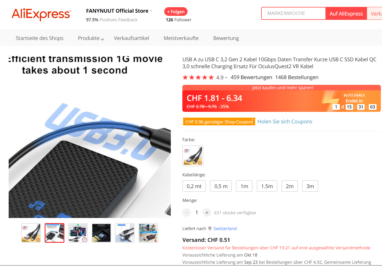

    Was ist zertifiziert am Kabel? Ich habs andernorts auch schon erwähnt: Ein USB-C-Kabel ist für Datenübertragung ein aktives Device, nicht bloss eine passive Leitung wie die Stromversorgung. Und es gibt verschiedene USB-C Level!
    Ein Kabel welches für unseren Zweck geeignet ist, muss für mindestens 10Gbit/S zertifiziert sein und sollte meiner Erfahrung nach nicht länger als 0.5m sein.
    Ich habe mit diesem Billigkabel die bisher besten Erfahrungen gemacht:
