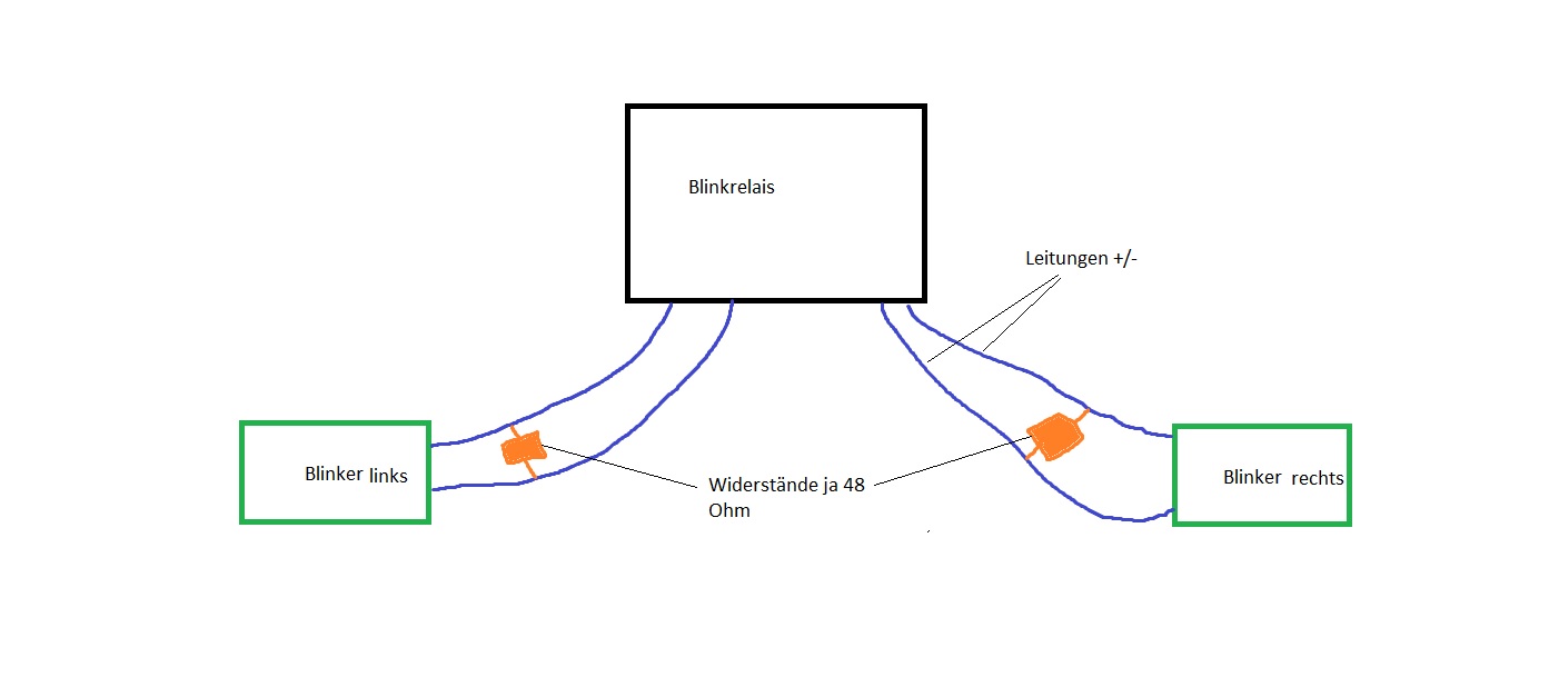

#12 Widerstand parallel in beide Leitungen?
Kenne es nur, dass man Widerstände in Reihe einläutet, also nur in + oder minus Leitung.
parallel stellt ja ne (halben) Kurzschluss dar.
Das macht man m.W. Nur mit Kondensatoren zum Entstören.
der Vorwiderstand soll ja die Spannung auf das für den Blinker erträgliche Maß reduzieren, das klappt nur, wenn er in eine der Stromleitungen eingebaut wird.
https://www.elektronik-kompendium.de/sites/grd/1006011.htm
wenn man hier mal von 2W bei 5V ausgeht ergibt sich ein Strom von etwa 166 mA, also 15 Ohm Widerstand pro Seite ? -

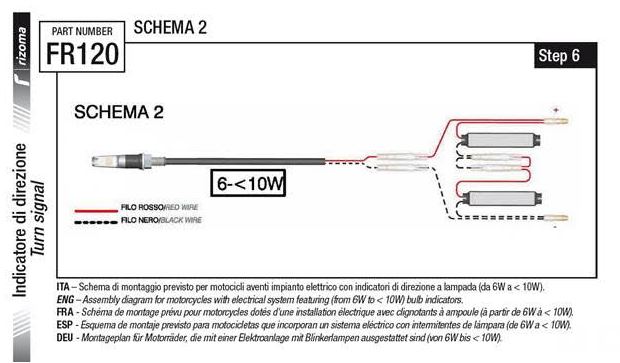

#13 Wieso sollte das einem Kurzschluss nahkommen? Dafür ist doch der Widerstand drin. Die Spannung muss nicht gedrosselt werden, die ist ja nur etwa 7V und die LED Blinker aus dem Zubehör arbeiten meist mit 12V soweit ich weiß. Das Steuergerät muss (denke ich) einen höheren Stromfluss erkennen damit die korrekte Frequenz ausgegeben wird, deshalb parallel.
Habe jetzt übrigens zwei Blinker von Rizoma angebaut, in dem Set ist alles dabei ums es Plug und Play anzuschließen, die beigelegten Widerstände von Rizoma werden auch parallel angeklemmt.
#14 Tx. War mir. Kocht bewusst.
Kurzschluss ist allerdings Quatsch, ja.Hatte das auch nochmal überdacht und bin zum selben Ergenis gekommen. Ist ja quasi auch ein Verbraucher, der parallel zum Blinker liegt. Da wird der Stromfluss erhöht.
Dann müssten die LEDs schon nen Vorwiderstand mit eingebaut haben, oder?
LED Betriebsspannung ist doch imho irgendwo um 2V (?)
Oder halt mehrere LEDs in äh.. Reihe (?)

Also es gibt welche von Rizoma (12V, 2W). Die müssen mit Rizoma- oder anderen passenden Widerständen eingebaut werden. CRF1000 wird in der Einbauanleitung aufgelistet, also die Blinker sollen an unseren AT's funktionieren.
Ich habe hier welche von Highsider, auch 12V, 2W und mit Rizoma Widerständen.
Die Blinkfrequenz passt so weit, aber die Dinger leuchten kaum.
