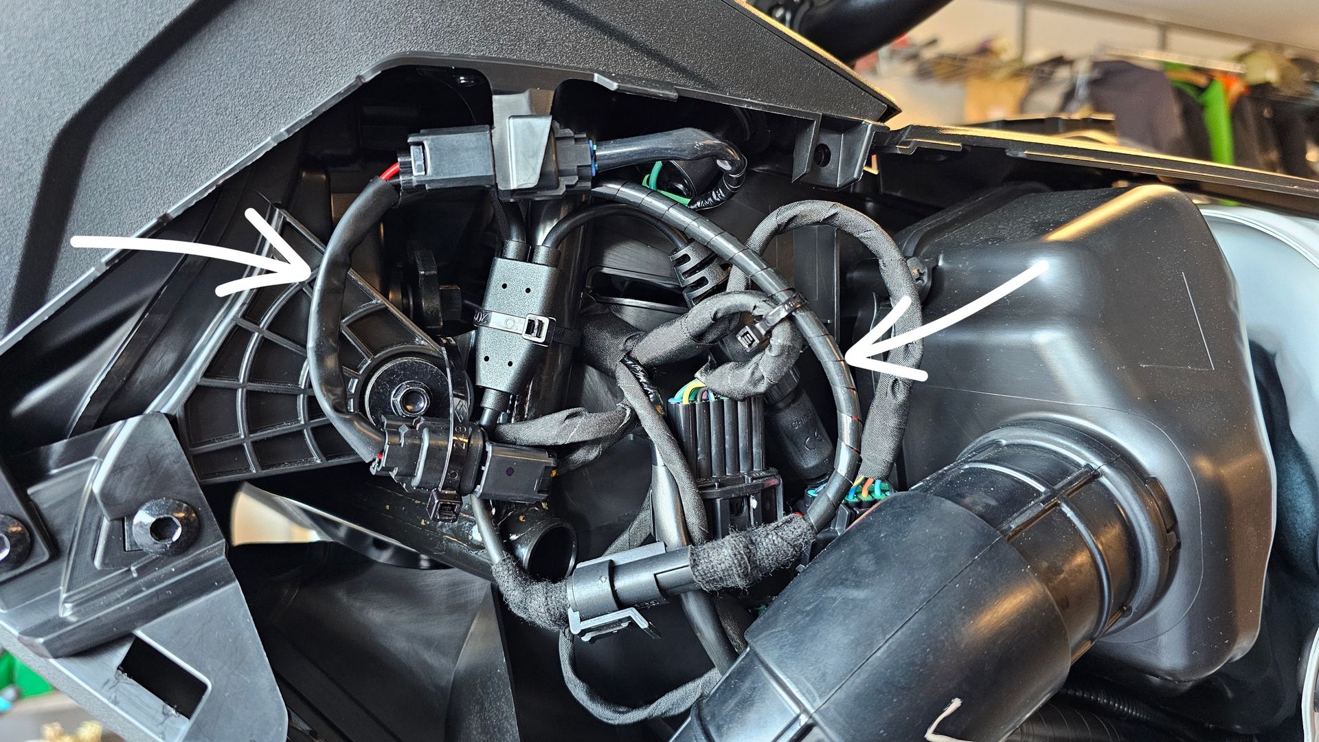

Löten ist suboptimal.
Die Lötstelle an sich wird halten, aber der Übergang zum Kabel ist bruchgefährdet.
Sollte dort Bewegung möglich sein, wird es möglicherweise eine Bruchstelle geben.
Besser ist es, Stecker anzucrimpen und steckbar zu machen.
Der Schrumpfschlauch ist aber eine gute Idee. Da wird Bewegung schonmal gut vermieden.
