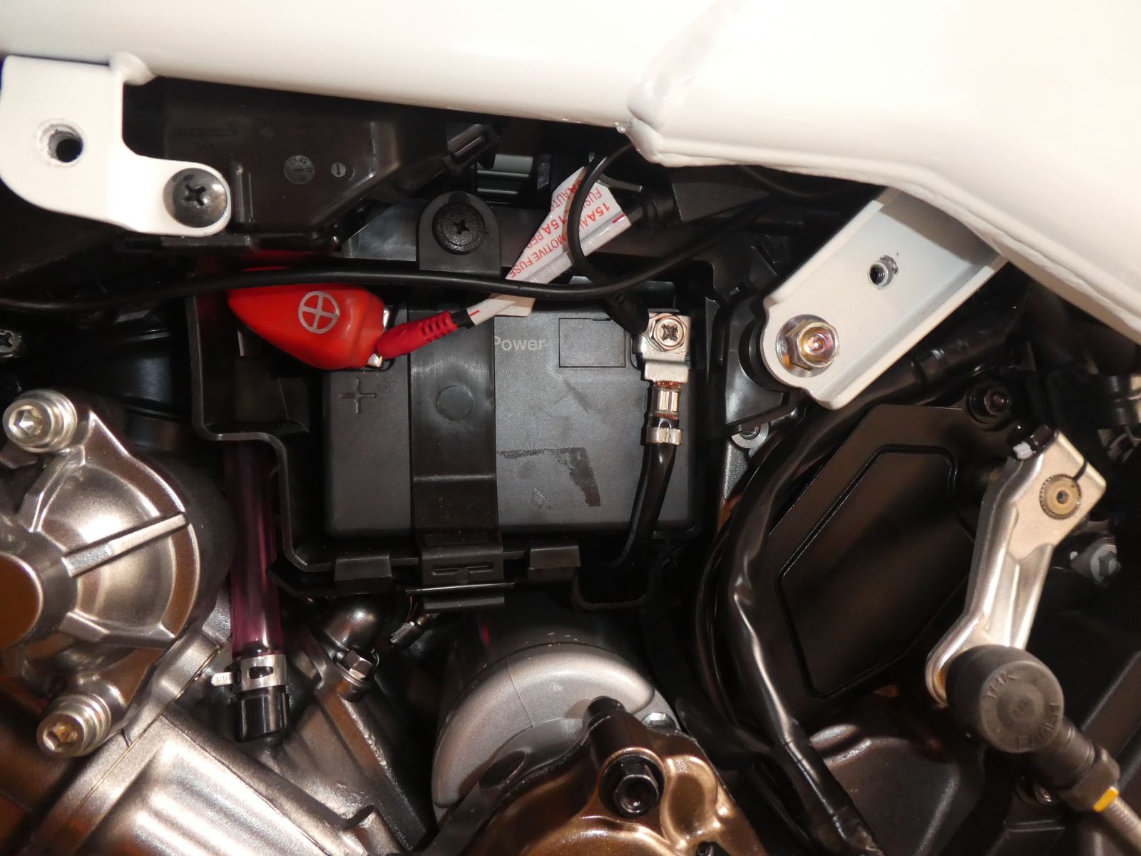

    Ich habe es an der Batterie direkt angeschlossen.
    Das Cradle ist immer am Motorrad - und gerade nachgemessen, die Batterie hat nach ca. 1,5 Monaten Standzeit noch immer 13,1 V.

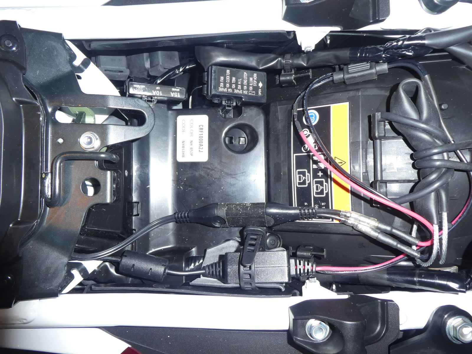

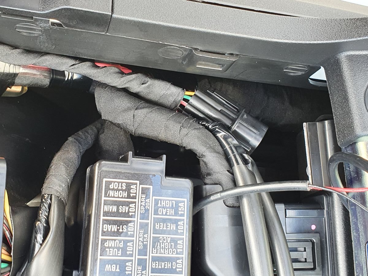

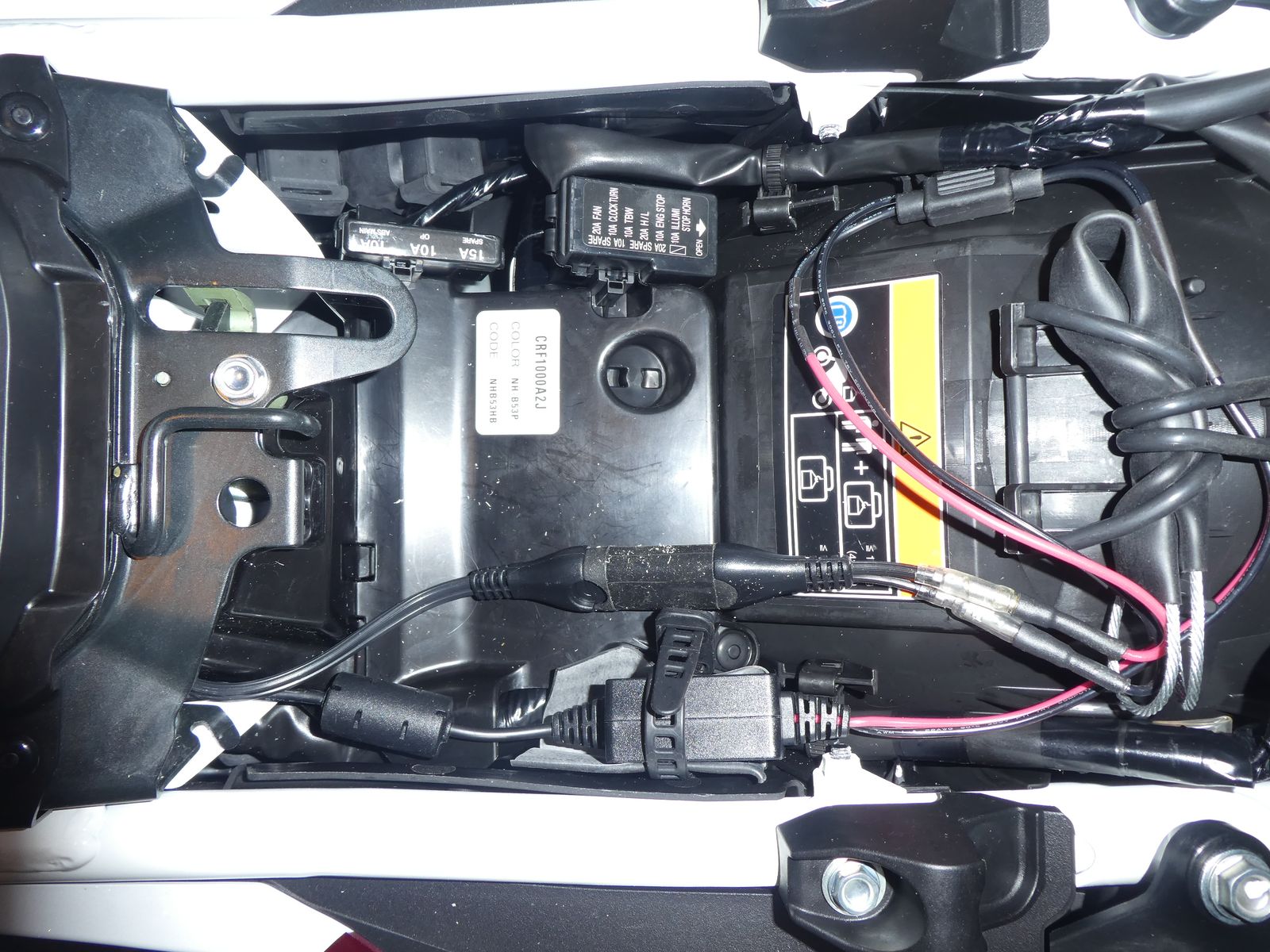

    ich habe mir einen zusätzlichen Sicherungskasten unter den Soziussitz gelegt. Die Versorgung zweigt direkt von der Batterie ab. Aus dem hinteren Zusatzstecker beziehe ich das Klemme 15 Signal und schalte damit ein separates Relais. So kann ich an den Sicherungskasten Klemmen mit Dauerplus und geschaltetem Plus betreiben. Von dem Sicherungskasten gehen einzeln abgesicherte Leitungen für USB-Steckdose, Nebelscheinwerfer und Heizgriffe nach vorne. Eine weitere Sicherung bedient den Öler unter der Sitzbank.

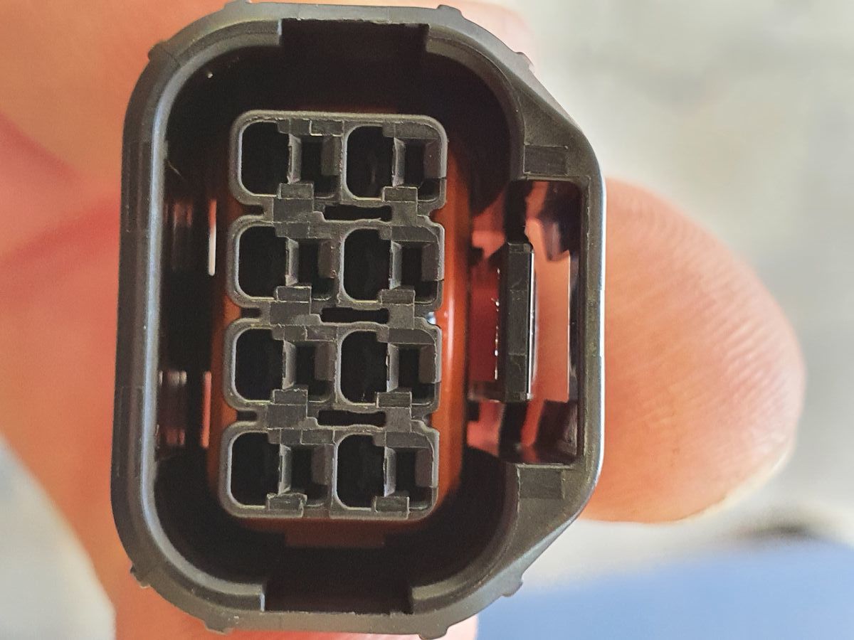

    Aus dem vorderen Zubehörstecker bekommst Du nur geschaltetes Plus. Der hintere hingegen bietet ohne separate Installation den Bezug von Dauerplus.

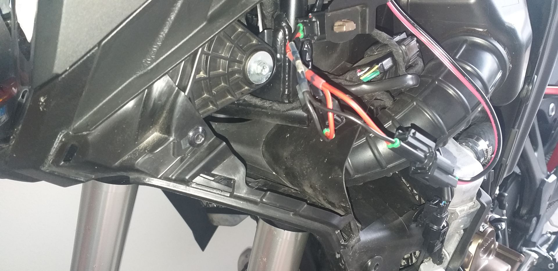

    Weis nicht ob die 1100 noch eine Zusatzsteckdose im Cockpit hat, aber wenn ja dort abgreifen. Ist geschaltetes Plus und dein Zumo fängt da an wo du vorher warst, dein Kabel ist kurz und muss nicht um den Lenkkopf geführt werden. Das Hochfahren dauert Sekunden, dafür nicht die Gefahr einer leeren Batterie. Und anschieben ist mit DCT nicht.

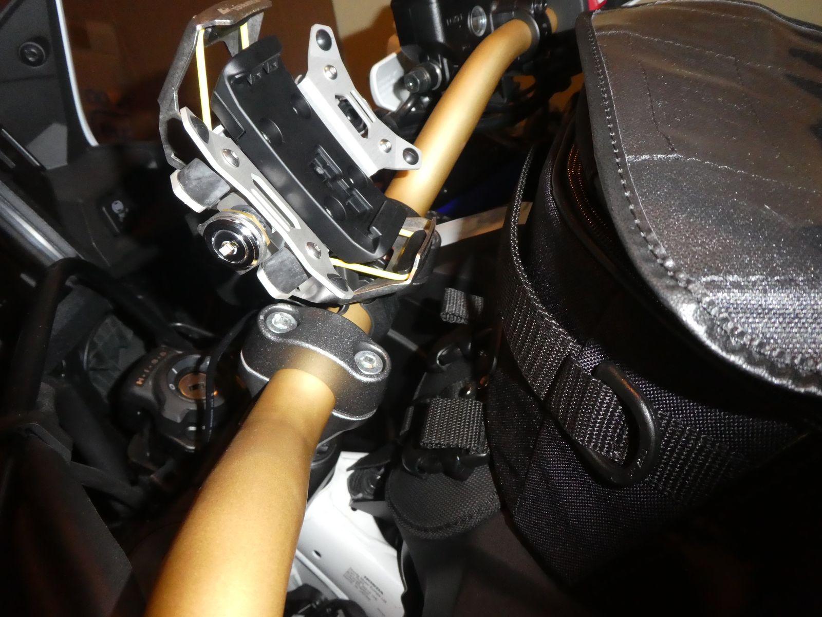

    Hab mir die Zusatzsteckdose dazu bestellt und das Navi an der Steckdose abgreifen lassen, kann also beides nutzen.

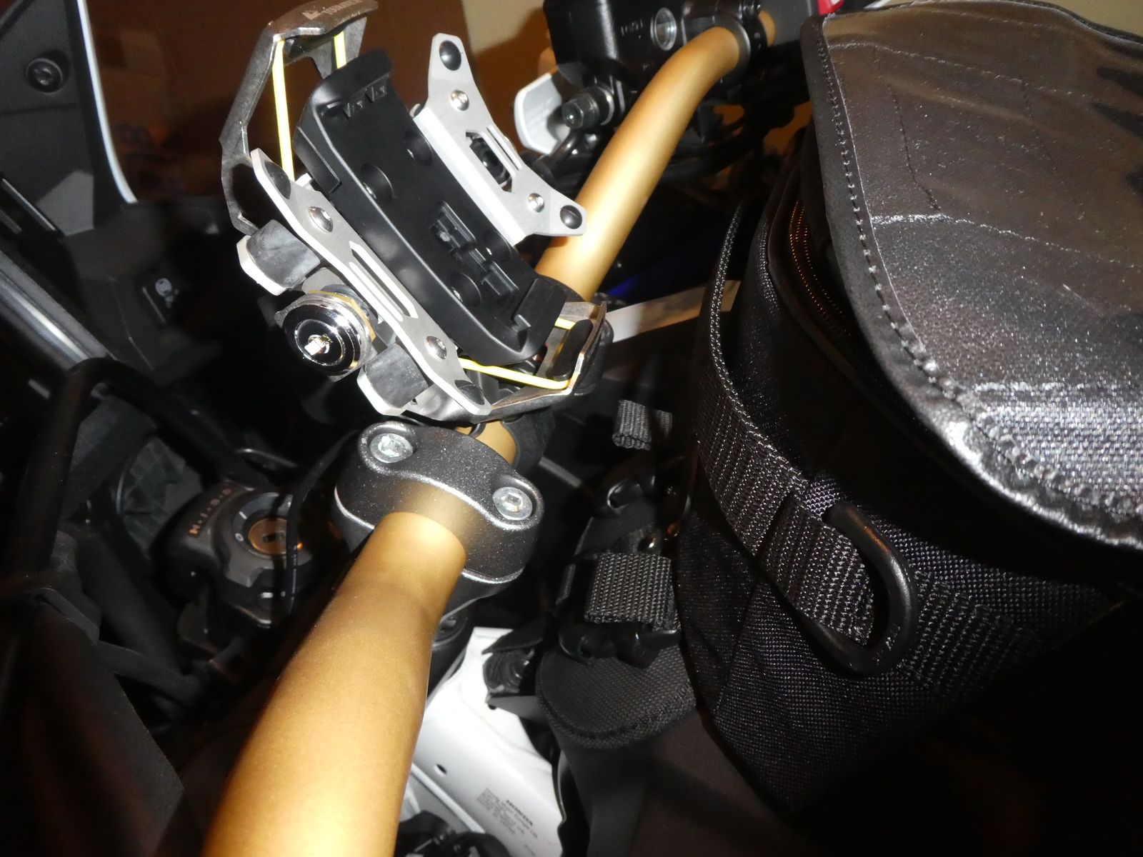

    Die 1100 hat aber auch keinen Bügel mehr über dem Display, weiß gar nicht wo du montiert. Am Lenker muss du so oder so über das Lenkkopflager gehen und mein Geschreibsel von eben ist dann natürlich hinfällig.
