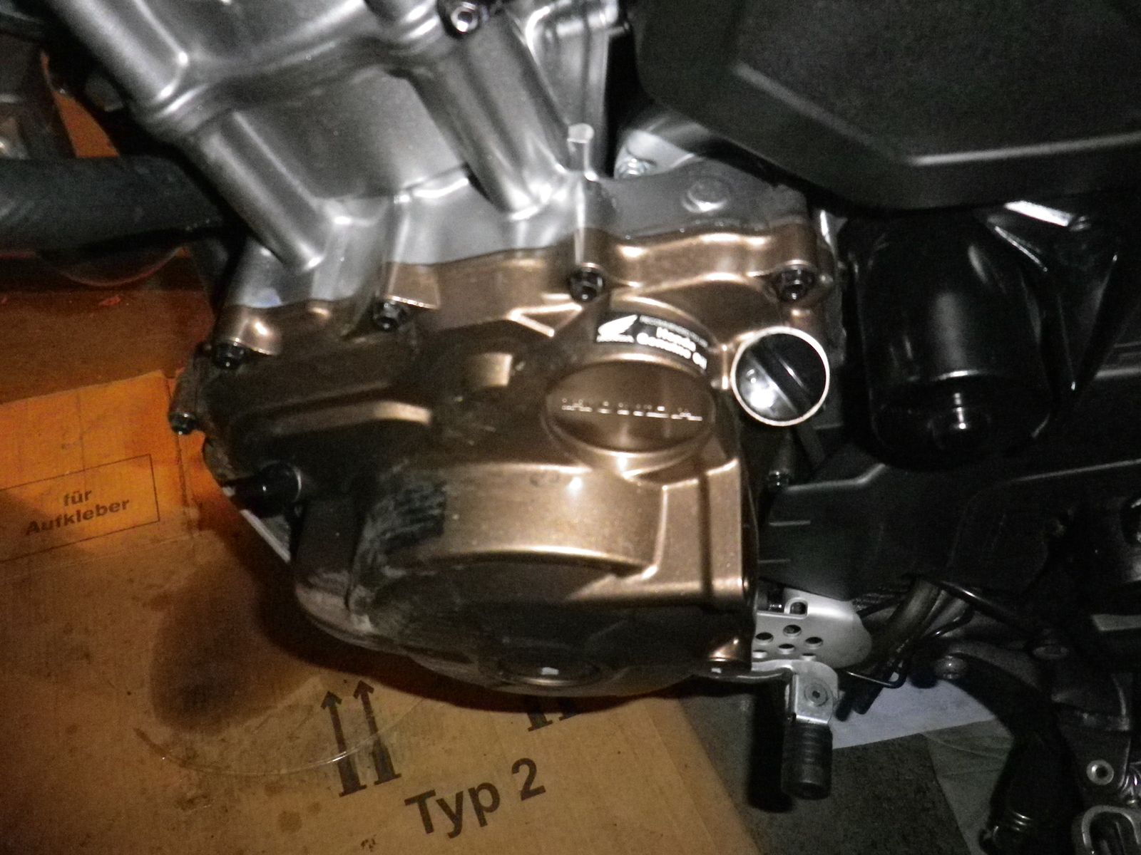

    Hi,
    ich häng mich mal hier dran.
    Mein Moped hat auch etwas Ölverbrauch, es hält sich aber sehr im Rahmen, 0,1Liter auf 1000Km ist sehr wenig.
    Die Kontrolle ist ein Ding, die Öltemperatur das Zweite und darum geht's mir primär.
    Ich wollte mir so ein Öltempmesser in den Öleinfüllstutzen schrauben, einfach um ein Anhalt zu haben, wann die Temp ü60°C ist.
    Jetzt kann man in das Loch reinschauen, aber man sieht nicht, ob da drehende/bewegliche Teile evtl. dem Sensor im Weg sind.
    Also mal auf's Staterknöpfchen gedrückt.
    Aha, jetzt, ja, prima, - da kommt Öl raus.
    Gut, jetzt weiß ich, das der Sensor schön im Ölstrom liegt, aber ob sich unten was dreht, weiß ich immer noch nicht.
    Im Zweifel muß ich den kürzesten Pinokel nehmen, dann sollte es funktionieren.
    Noch ein Punkt ist das Gewinde, ich habe mit Brille im Garagenlicht, M18,5 x 1,5 gemessen.
    Die 1,5mm Steigung sind aber Pi x Auge da ich keine Gewindelehre griffbereit habe.
    Kann das Einer bestätigen?
    Th.

    Hi,
    hast Du schon ein Öltempdirektmesser gefunden?
    Inzwischen bin ich schlauer und habe festgestellt, daß ich in der Garage mit schlechtem Licht und ohne Brille, wohl die Gew. Steigung verpeit habe.
    Das Gewinde hat 2,5mm.
    Egal, das wird schwierig, da gibts Alle möglichen Gewinde nur nicht M18x2,5mm.
    Sackzement, mal schaun wie ich's dann mache.
    Evtl. doch ein Sensor irgendwo reinschrauben und elektrisch auf ein Instrument geben??
    Schaun mer mal, die Wasser-Temp. Anzeige schein mir auch nur ein Schalter zu sein, so wie die Steht.
    Th.

    Hi,
    scheinbar gibt es z.Z. noch kein Direkttemperaturmesser für mein Moped.
    Drum die Frage, was ist am Einfüllstutzen geändert zu den vorherigen?
    Da gibt es etwas.
    Links vorne der Ölmesstab und hinten der Öleinfülldeckel, der dazu nutzbar ist.
    Beim Gewinde bin ich mir aber nicht sicher, ob metrisch oder withworth, da mir M18,5x2,5 "spanisch" vorkam.
    (auch rel. unsauber bearbeitet)
    Leider hatte ich keine Withworthschablone greifbar.
    Kann mich einer aufschlauen?
    Th.
