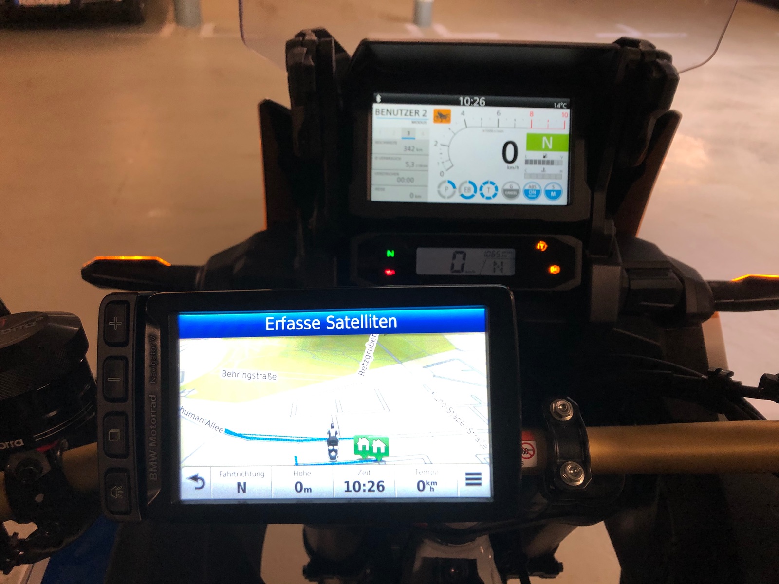

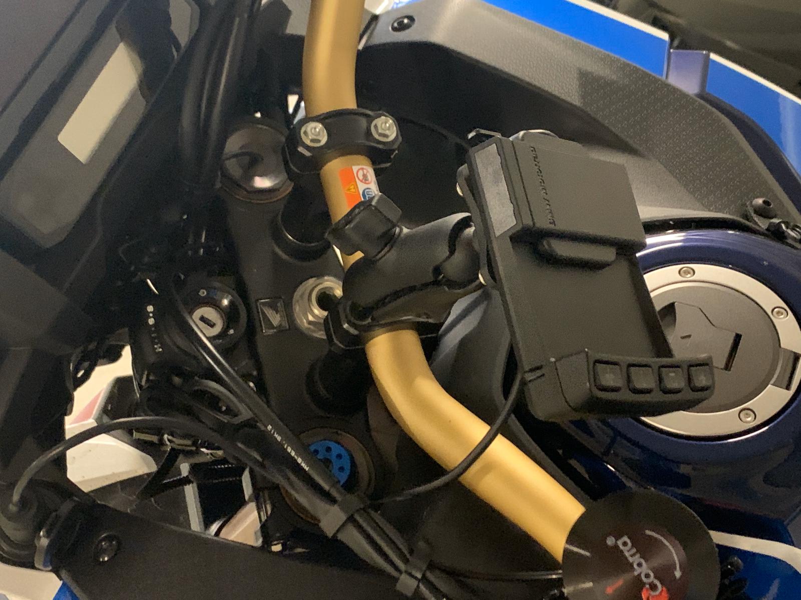

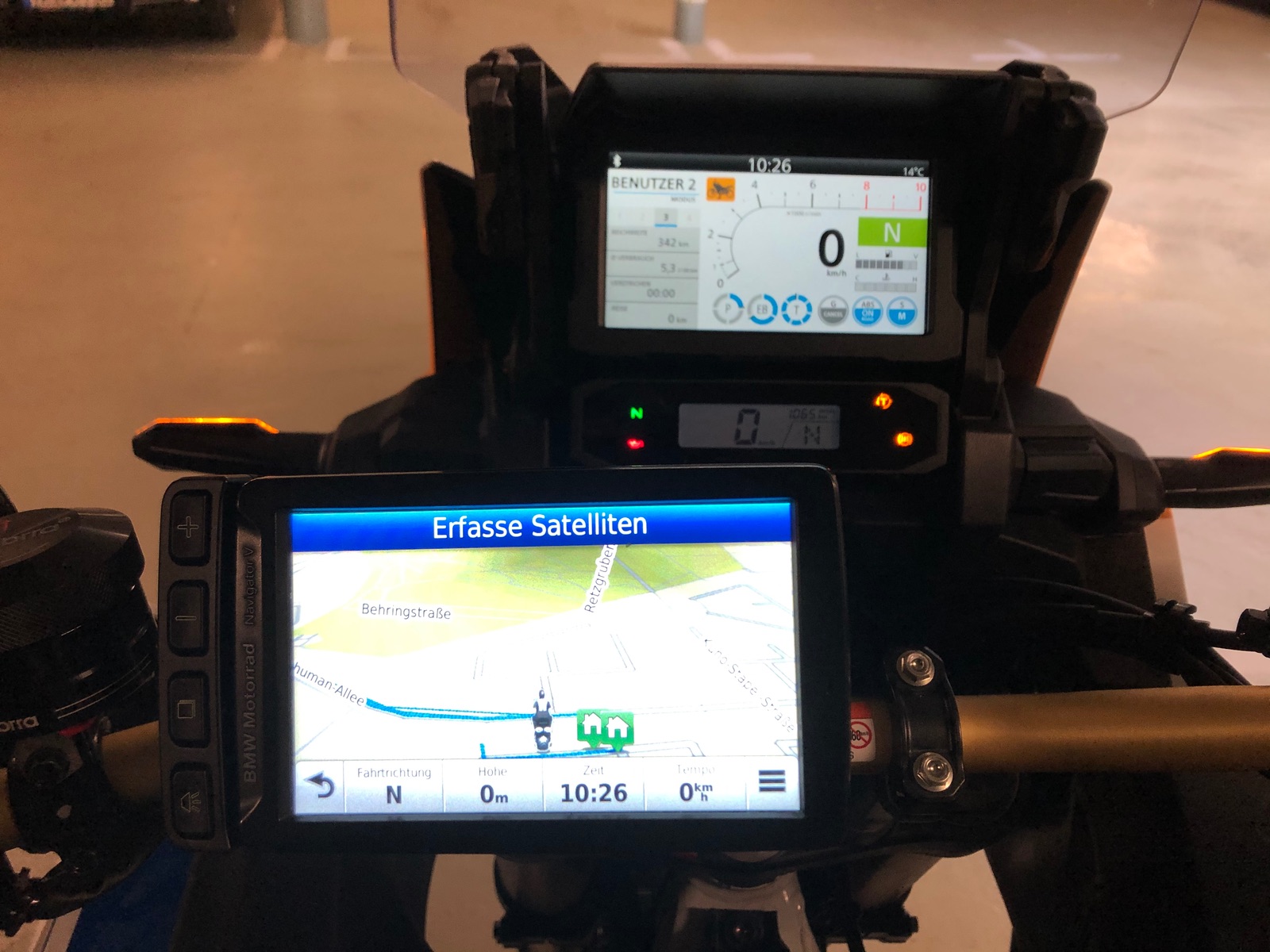

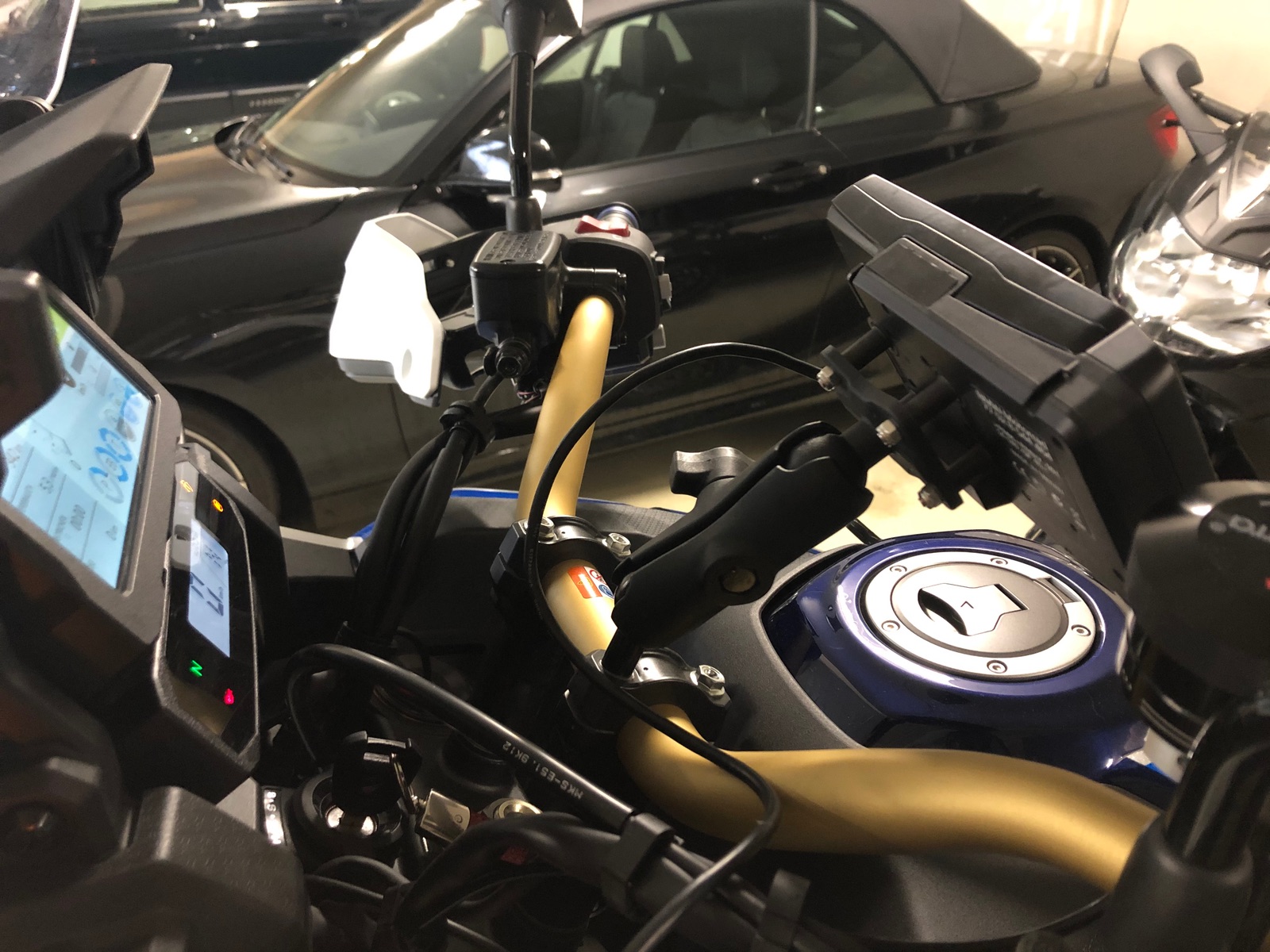

#3 Ich habe mittlerweile ein gebrauchtes Zumo 660 inklusive TT-Halter (abschließbar) gebraucht bekommen. Wie erwartet, ist die 12mm Zubehör-Strebe an meiner 2018er ATAS zu weit hinter dem Display, die TT-Halterung passt nur mit einem Adapter.
TT bietet diesen Adapter für die AT an: 01-402-5415-0 (49,90 Euro)
Es gibt aber auch diesen (fast gleich aussehenden) TT-Universaladapter: 01-046-0270-0 (39,92 Euro)
Hat jemand von euch den universellen TT-Adapter an seiner AT? Ich konnte bisher von TT keine Maße zu den Adaptern in Erfahrung bringen, mit gefällt einfach der universelle Adapter besser (im Preis gesenkt ist er auch noch!).
