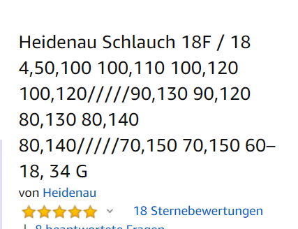

    Hi zusammen,
    wenn es denn irgendwann wieder auf Tour gehen kann, wollte ich gerne je einen Ersatzschlauch mitnehmen, da auch ein großer Anteil Schotter / offroad dabei sein wird.
    Meine Fragen dazu:
    Gibt es verschiedene Qualitäten/ Dicken?
    Und kann mir jemand die exakten Bezeichnungen für vorbe und hinten nennen. Gerne auch gute Bezugsquellen, falls jemand da einen Tipp hat.
    VG
    Apke

    Michelin Standard Schlauch 90/90-21 & 80/100-21 21MD 3 29,70 €
    Michelin Standard Schlauch 130/80-18 & 140/80-18 18MG 3 32,70 €
    Kannste hier bestellen: http://motocrossstore.de/
    21MD und 18MG
