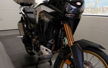

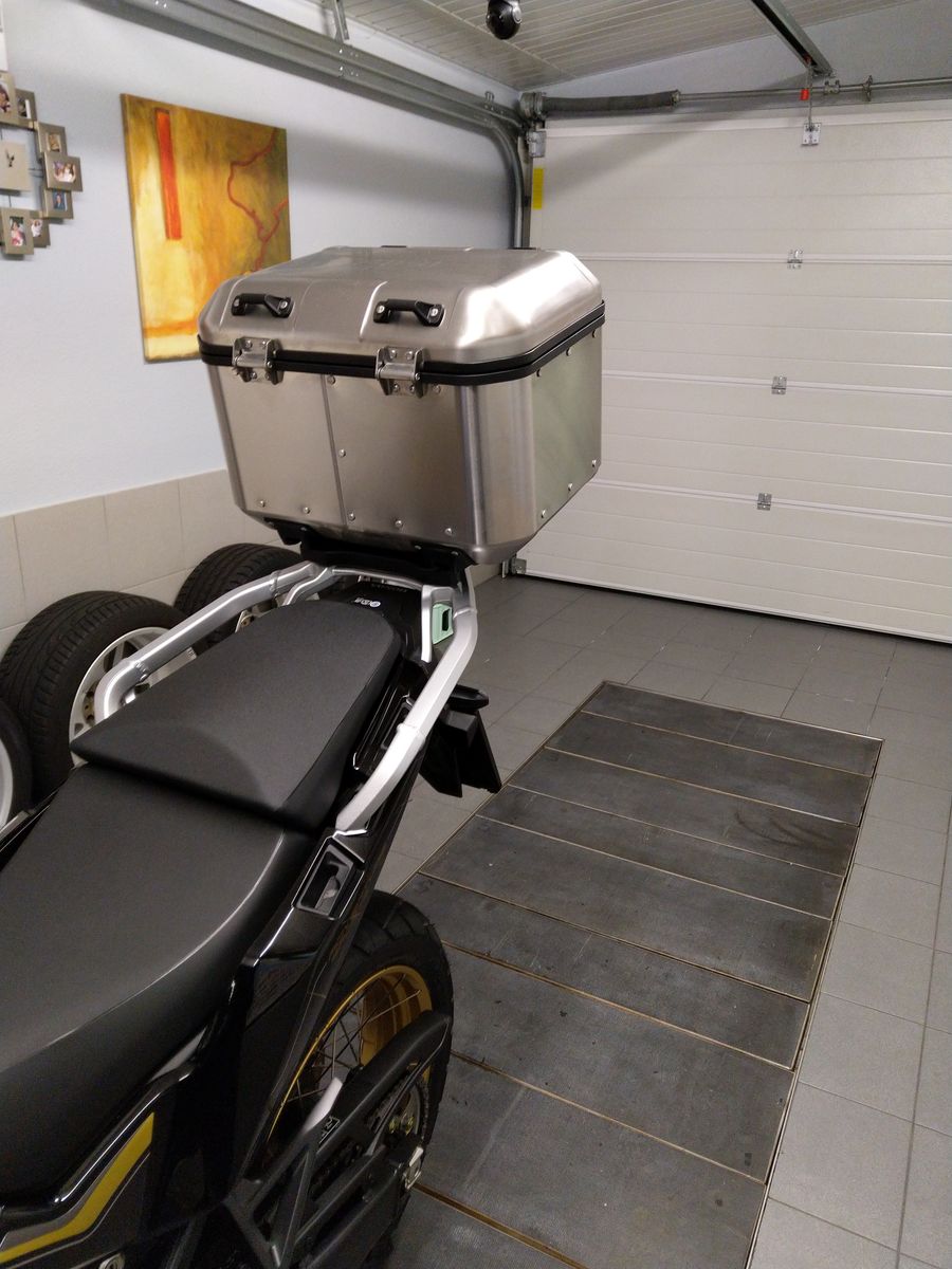

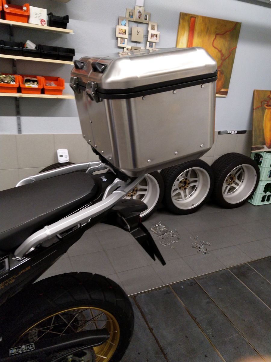

    Bei Louis gibt es aktuell diesen Alu-Koffer 46Liter Monokey mit 50 Gutschein für 249,99Euro. (soll auch auf die Original Honda Platte passen)

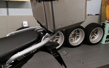

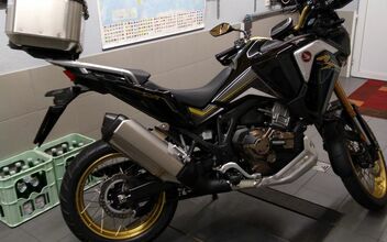

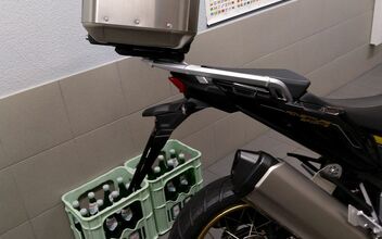

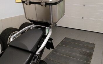

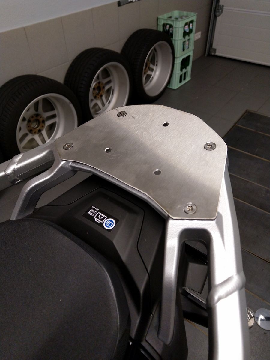

    Habe beim Koffer zugeschlagen sieht edel aus und Platz genug für Helm und noch einige Sachen.

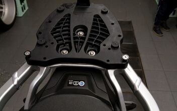

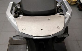

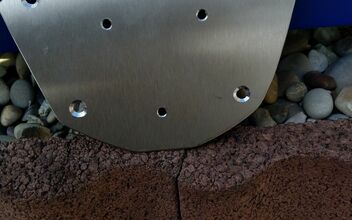

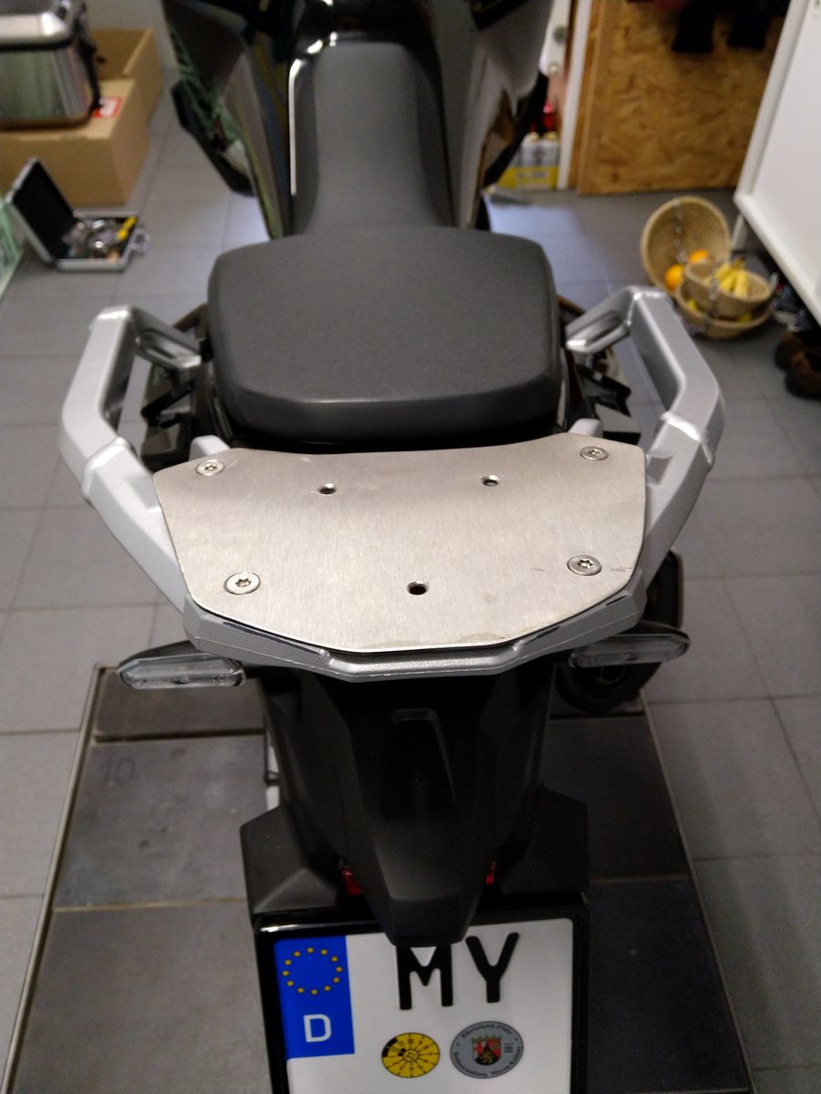

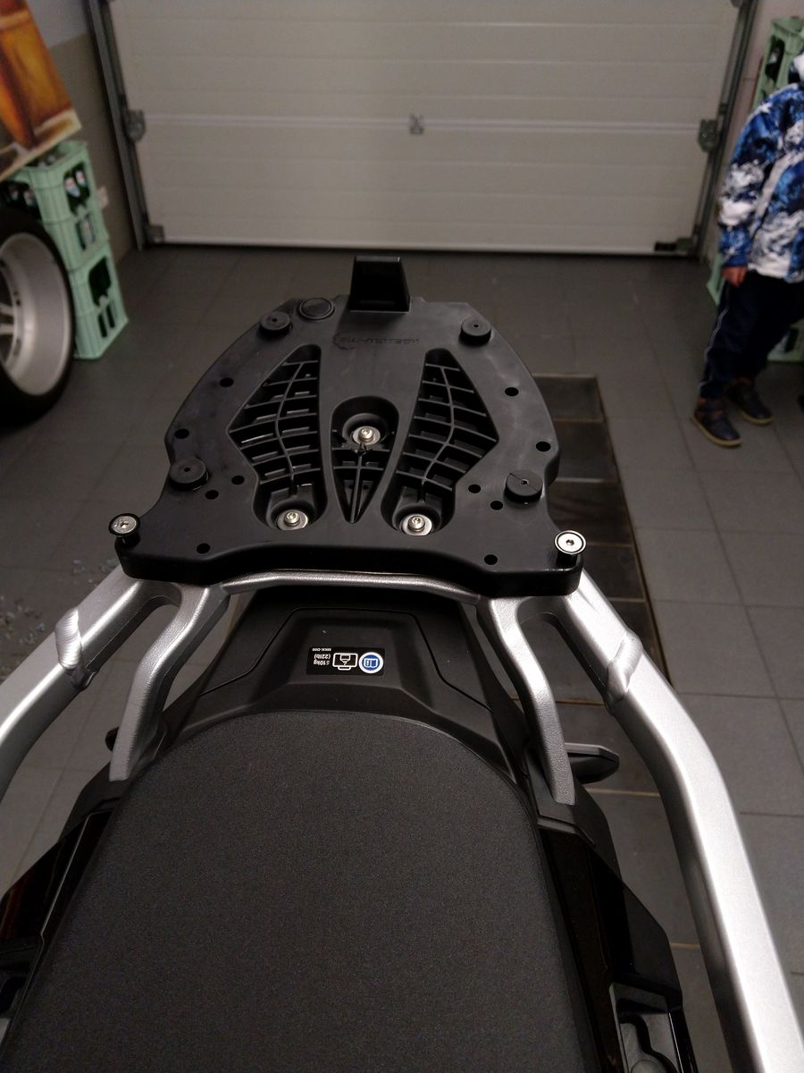

    SW-Motech Monokey Platte(30Euro) noch gekauft sie ist relativ klein und hübsch, ich fahre eh immer mit Koffer deswegen sieht man die Platte kaum.

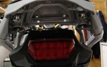

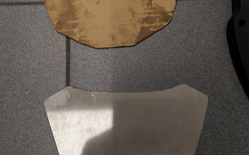

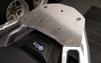

    Zusätzlich habe ich ein Adapterblech aus 2mm V2A Blech zugeschnitten(zuerst Schablone aus Pappe gemacht) wo ich die SW-Motech Platte schön befestigen konnte.

    Bilder von meinem Umbau folgen.

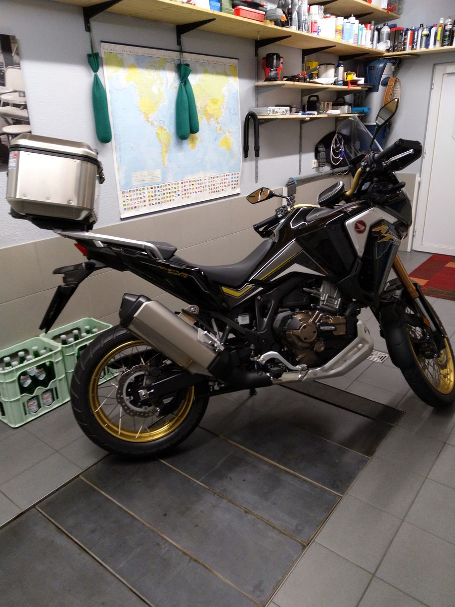

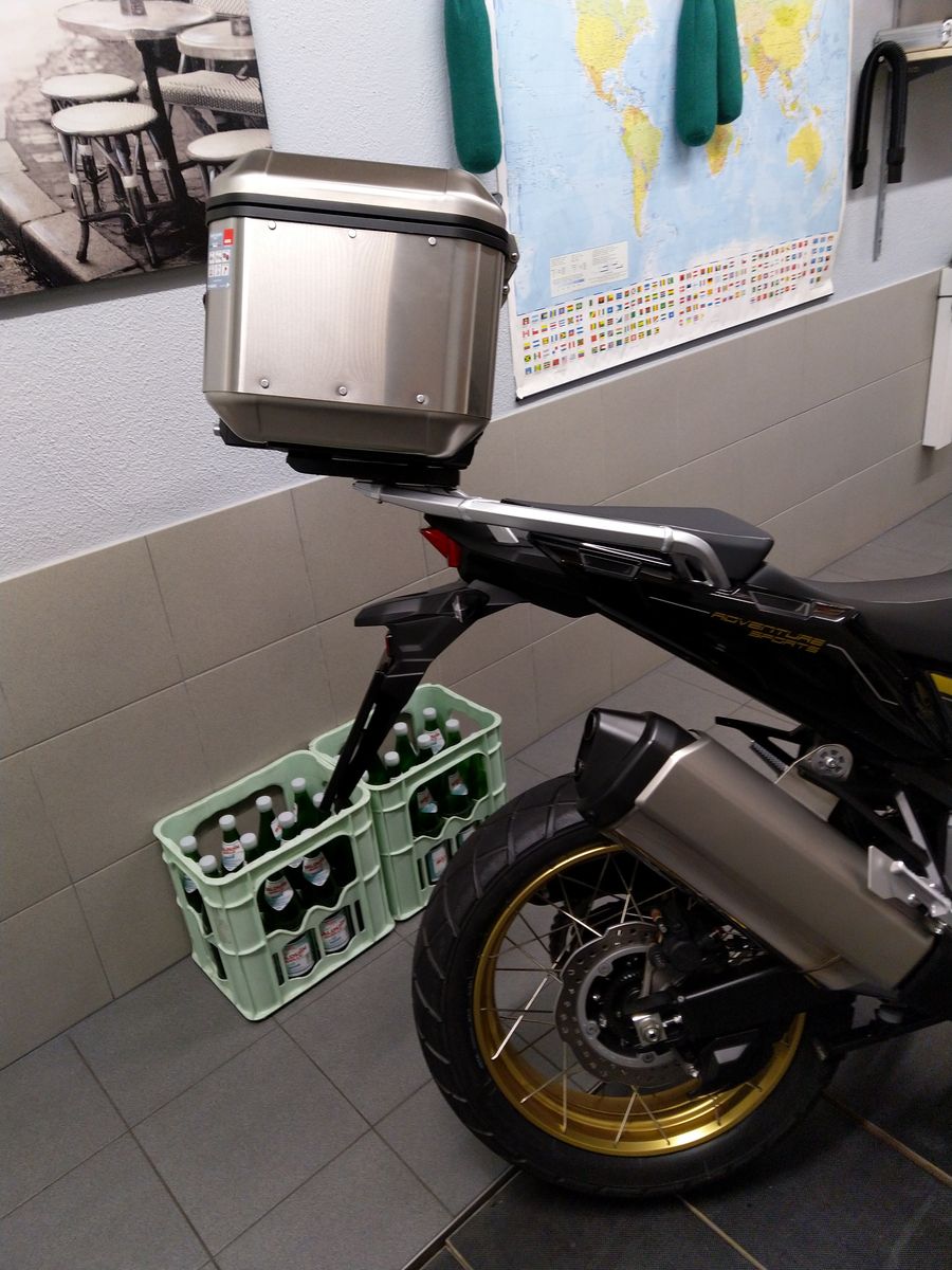

    P.S. sind das die beiden neuen Seitenkoffer (Bierkasten im Hintergrund) für die ATAS 8o
    Hast du da einen Link für die Befestigung an die ATAS 8)
    NT 1100 DCT 2022 mit SW Version 2.20, TT Rider 550
    Bitte bitte.
    Im Hintergrund ist mein Koffer den ich verlinkt habe:naughty:
    Ich brauche keine Seitenkoffer da ich keine langen Reisen mit der Afrika mache.
    Als Befestigung kannst du die Originalplatte nehmen(Alu ca. 150 Euro), oder eine von Givi universal Monokey Platte(ca.35-40Euro),
    oder du machst wie ich die SW Motech Platte und baust dir Adapteblech aus Edelstahl oder Alublech(Stärke 2-3mm).
    Die Schablone habe ich noch da bei bedarf melden.
    Ich habe die Platte von SW Motech genommen-weil sie mir von der Form gefallen hat und nicht so groß war,es ist allerdings keine Universalplatte wie von Givi, diese Platte braucht eine Alu- Unterplatte....(deswegen habe ich Blech bauen müssen).
    Und wenn mann sich noch die Alu-Unterplatte von SW-Motech kauft, dann kann man sich direkt eine von Honda kaufen...

    Von SW-Motech gab oder gibt es ein Steelrack, da sind die Löcher für ein Givi Top Case schon vorhanden. Man braucht nur noch ein Adapterkit für ca. 20 €.
    Ja es gibt sowas, wäre mir aber zu teuer(und zu klobig) da muss ja noch der Satz für Monokey Topcase drauf kostet noch mal glaube ich 20 Euro.
    https://sw-motech.com/bike/HON…RE-RACK/4052572187531.htm
    Für das Geld kann man direkt den Aluträger von Honda nehmen der sieht viel schöner aus.
