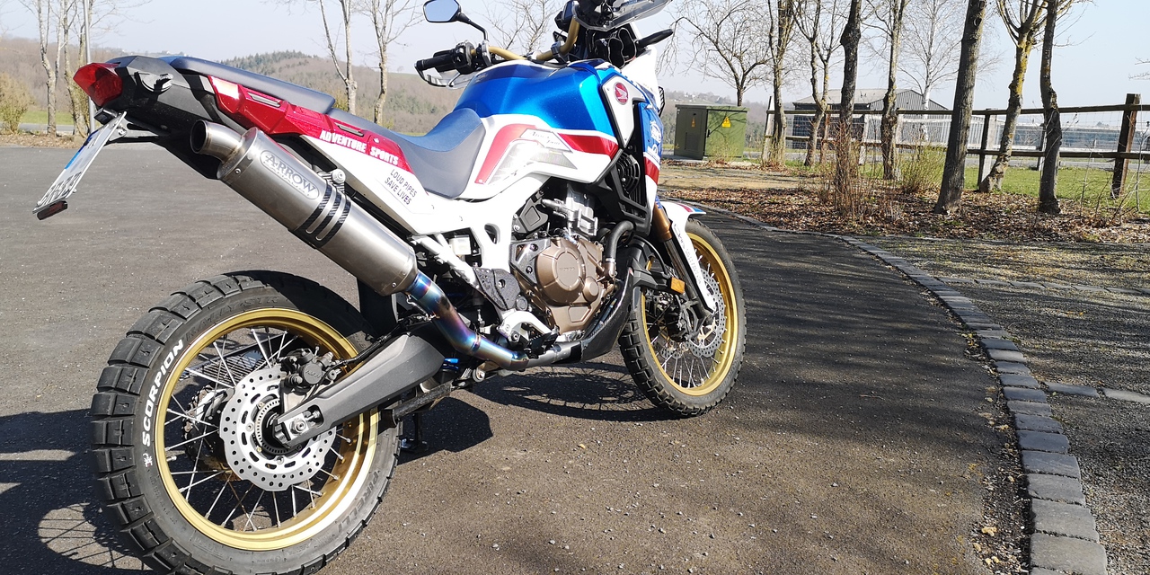

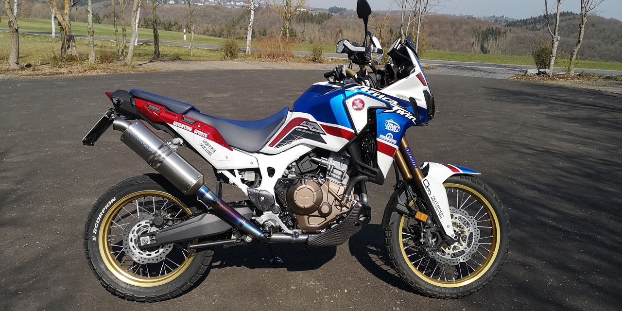

    Habe die schwarze Schwinge heute montiert, es passt alles 1zu1, Bauteile sind identisch. Werde die Tage mal Bilder posten wenn ich die restlichen Teile bekommen habe :love:
