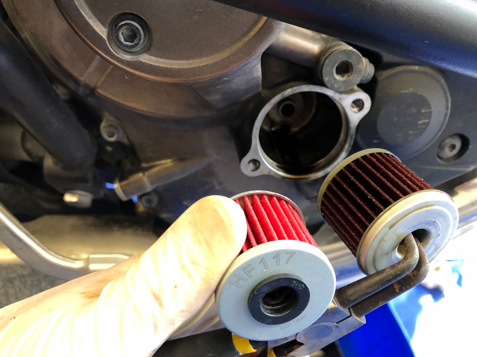

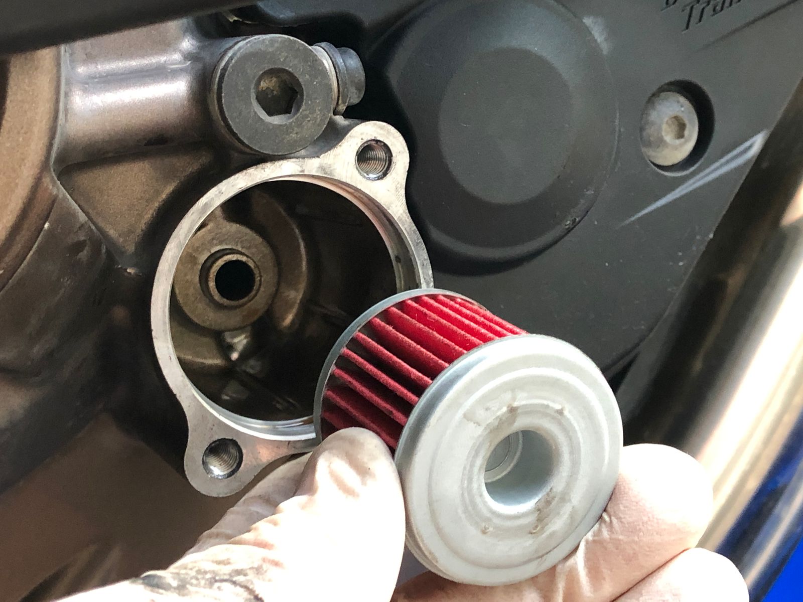

    Guten Morgen. Ja aktuell sind 36800 km drauf. Habe vor kurzen einen Service gemacht mit Öl uns sämtlichen filtern.
    Guten morgen. werde heute einen Reset durchführen und probefahren . danke und melde mich obs besser geworden ist.
    Hai,
    die Info hättest Du am Anfang posten können. Dann kannst Du Dir eventuell den DCT Reset sparen.
    Hast Du das vorgeschriebene 10W-30 genommen?
    Bei anderer Viskosität tritt bei einigen schon einmal die rutschende Kupplung auf. Würde genau auf dein Fehlerbild zutreffen.
