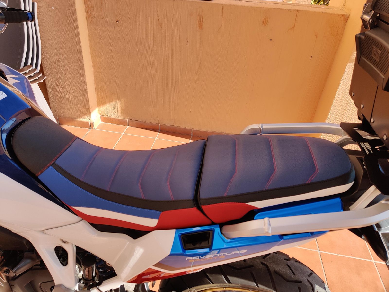

  • #12
    Wie viel cm hast du die hintere Sitzbank erhöht? Und welches Material hast du verwendet? Sieht sehr gut aus, ich möchte das gleichen machen.
    Einmal editiert, zuletzt von colorado109 ()
  • #13
    Ich habe vorne und vorne ungefähr 2 cm gemacht, ich weiß nicht, welches Material der Techniker verwendet hat, aber es ist viel weicher

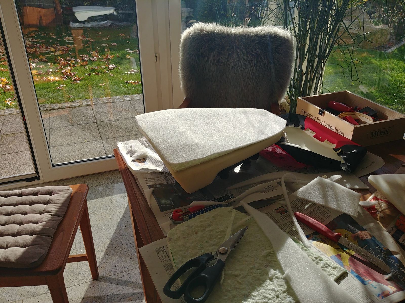

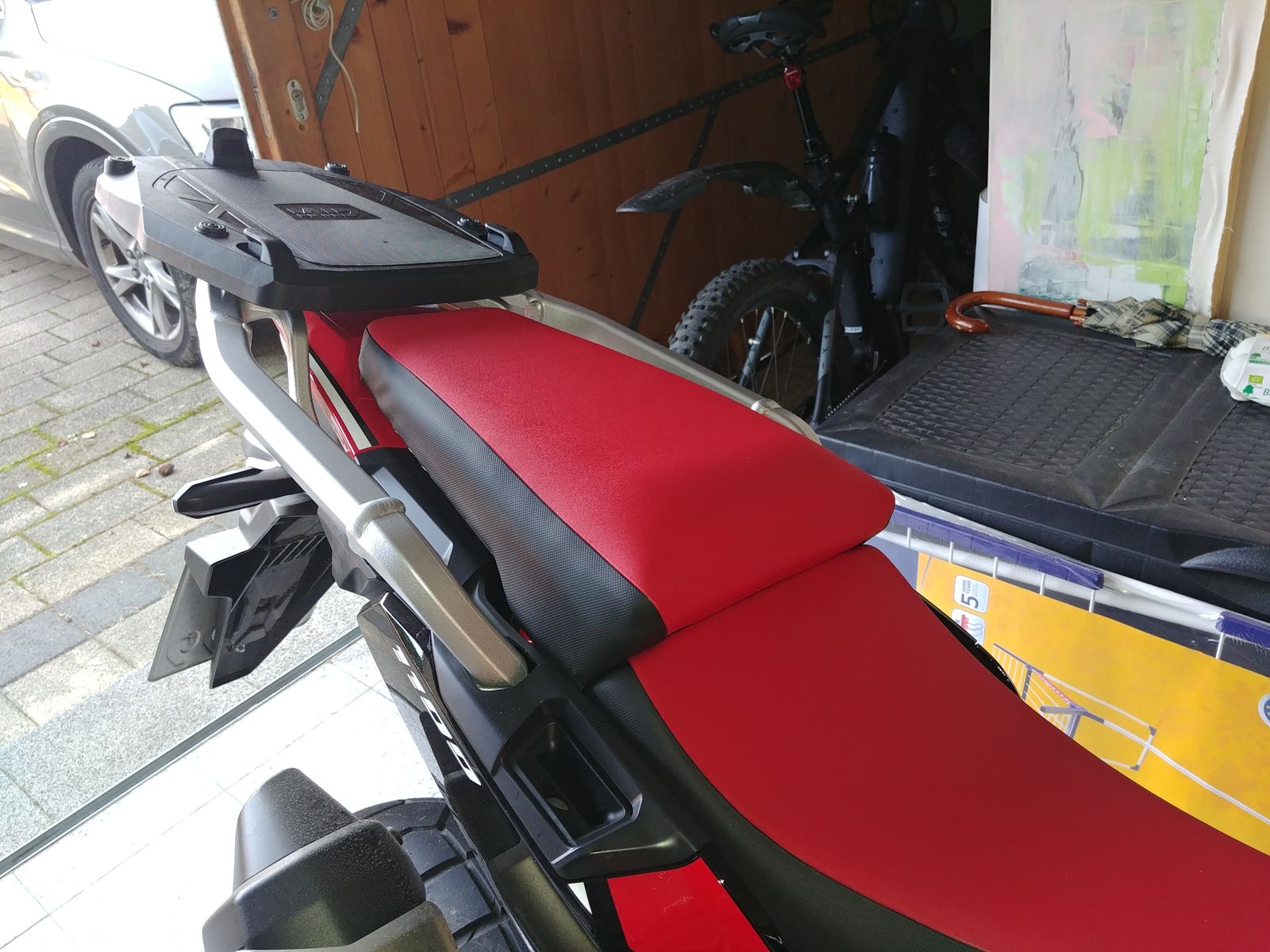

    Ich habe die Sozius Sitzbank selber aufgepolstert, so das der Beifahrer besseren Halt im Sitz hat. Mein Vorbild war die Sitzbank von danieleITA und die von der Adventure Sports. Mit dem Ergebnis bin ich sehr zufrieden:
    Hier noch Infos und Bilder aus der Fertigung (ca. 8h Arbeitszeit, Kosten ca. 35€):
    Benötigte Werkzeuge:
    - Tacker
    - Sprühkleber
    - Sitzbank Schaumstoff Set + Kaschierschaum (30 mm, Qualität V120)
    - Lineal und großes Geodreieck zu Anzeichnen der Schnittlinien
    - Großes und kleines scharfes Brotmesser + Schere
    - Zweite Person beim Sägen von großen Flächen und beziehen.
    Schaumstoff Zuschneiden
    Auf die Sitzbank Kleben und anpassen
    Kaschierschaum aufkleben und danach anpassen
    Zum Schluss mit dem originalen Bezug beziehen.
