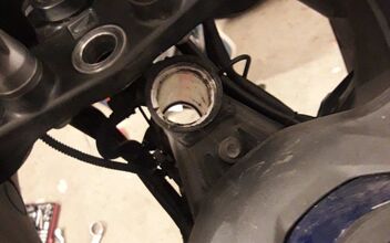

    habe mir die Tage neue Lenkkopflager bestellt (siehe Foto) und werde die Zeit demnächst nutzen, um selbige einzubauen.

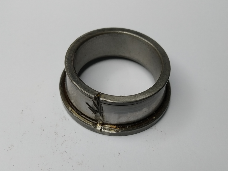

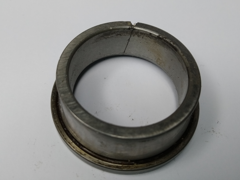

    Ich dremel den Lager-Innenring soweit wie möglich ein, ohne den Lagersitz zu beschädigen.
    Dann mit Hammer und Meisel ein beherzter Schlag in tangentialer Richtung und schon reisst der Lagerring.
    Der alte Lagerring mit Riss eignet sich zudem noch hervorragend zum Auftreiben des neuen Lagers.

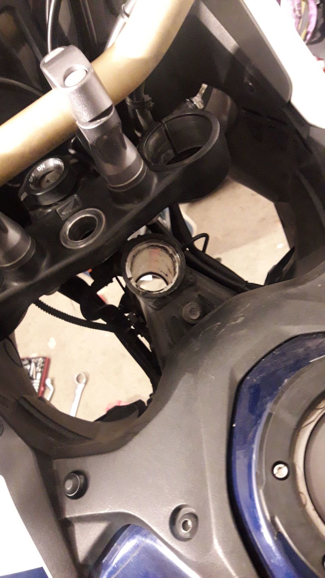

    Hinterhältig ist der Ausbau der Lagerschalen am Lenkkopf. Dort sind gemeine Kragen dran gedreht die es (fast) verhindern die Lagerschalen auszutreiben.
    Glücklicherweise passt eine Nuss von meinem Rätschenkasten genau um die obere Schale herauszubekommen.
    Die untere Lagerschale war mehr tricky, mit einen kleinen Montierhebel und langem Durchschlag bekam ich sie heraus.
