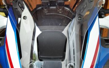

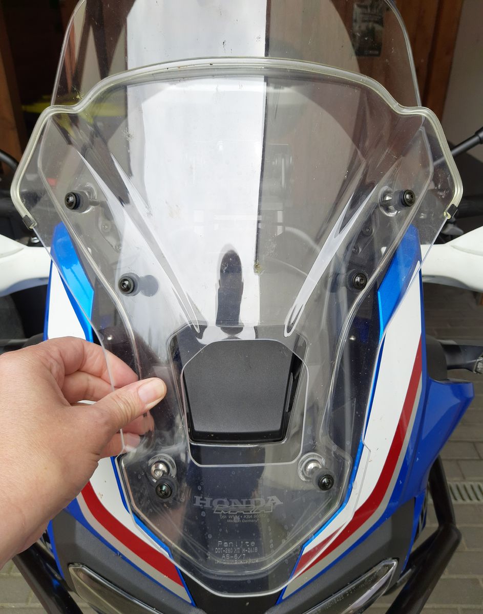

    Wenn du von vorne auf dein Moped siehst, entdeckst du in der Scheibe ein großes Loch.
    Dieses ist dazu da, den Unterdruck hinter der Scheibe zu minimieren, damit du nicht von der Scheibe angesogen wirst und vor dem Lenker zu sitzen kommst! 8)
    Bei der ganzen Aerodynamik in diesem Umfeld genügen kleinste Änderungen, um merkliche Verwirbelungen zu erzeugen.
    Der eine merkt was, der andere nicht.
    Bei meiner SD06 hatte ich mir alles passend hingebaut, ich war sehr gut zufrieden. Dann habe ich nur den Helm gewechselt, und alles war dahin. Voll das Gewubbere am Helm, nach einer Stunde Fahrzeit heftige Kopfschmerzen,...
    Du wirst einfach testen müssen, was bei dir hilft. Ansätze gibt es hier im Forum reichlich.

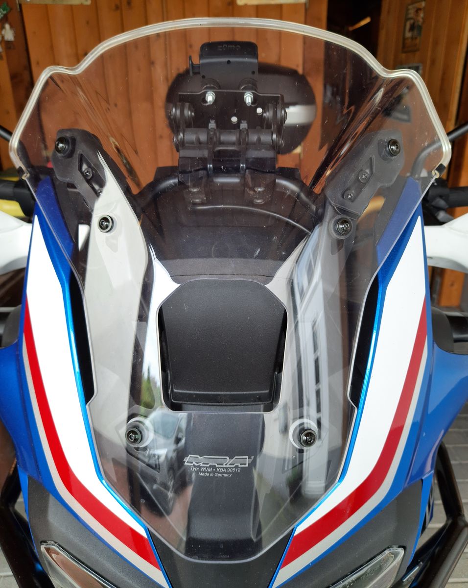

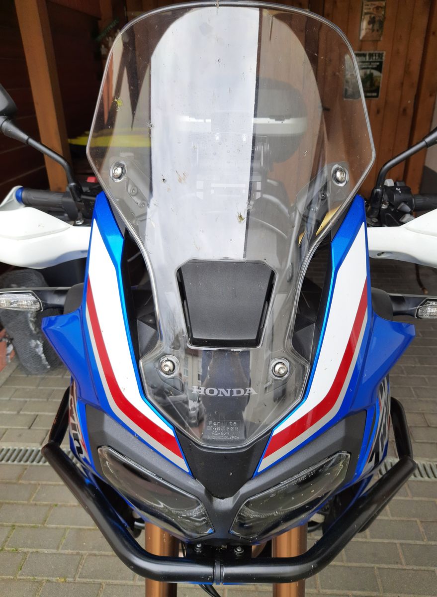

    Es gibt noch andere Einflüsse schau mal in die FAQ oben bei den Windschildern nach. Oft kommt der störende Luftstrom auch aus dem Gabeltunnel. Bei der Serienscheibe kommt auch ein Luftstrom rechts und links neben der Öffnung für die Hinterbelüftung, bei mir trifft dieser Luftstrom genau auf die Schulter. Ich bin sehr groß 198 cm und fahre die MRA Sportscheibe, die ist nicht unbedingt leise, aber es dröhnt nicht mehr. Der Lufstrom trifft nun linear auf den Kopf und die Sportscheibe hat keine seitliche Öffnung. Bei deiner Größe haben viele aber auch gute Erfahrungen mit einem Spoileraufsatz gemacht.
    Lies einfach mal die FAQ s
    Grüße HeinoAT
    Manchmal
    Nachtrag
    Habe gestern und heute nochmals die Serienscheibe mit und ohne Garmin Navi gefahren, kein Unterschied . Werde morgen aber wieder die Sportscheibe montieren, da sie eben bei mir weniger dröhnt und ich die freie Sicht genieße. Ein Aufsatzspoiler auf die Orginalscheibe könnte zwar auch bei mir helfen allerdings gefällt mir das optisch gar nicht.

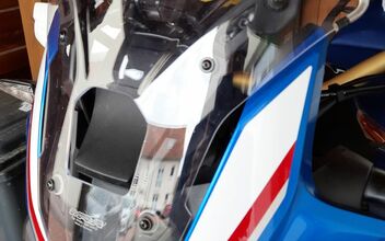

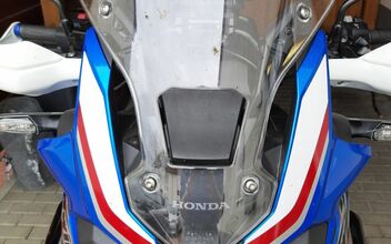

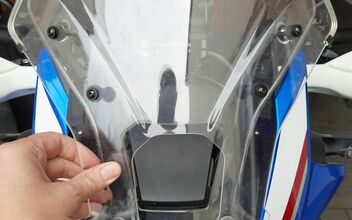

    Schaut doch mal auf das Foto, Loch an Loch und es bläst doch.
    Kleinste Änderungen haben Auswirkungen und sind kaum vorhersehbar.

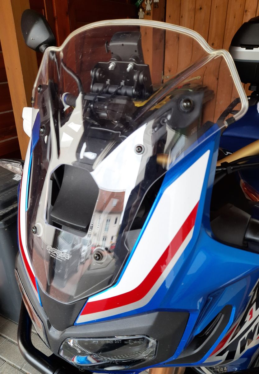

    ich hatte von Touratech sowohl die Größe L, als auch die Größe S montiert. Beides hat überhaupt nicht funktioniert. Größe M hatte ich ausgelassen, weil die Abmessungen recht ähnlich zur Originalscheibe sind.
    Jetzt habe ich die Airstream-Scheibe montiert, Sitz tief eingestellt, bei 180cm Länge. Bisher der beste Kompromiss für mich.
