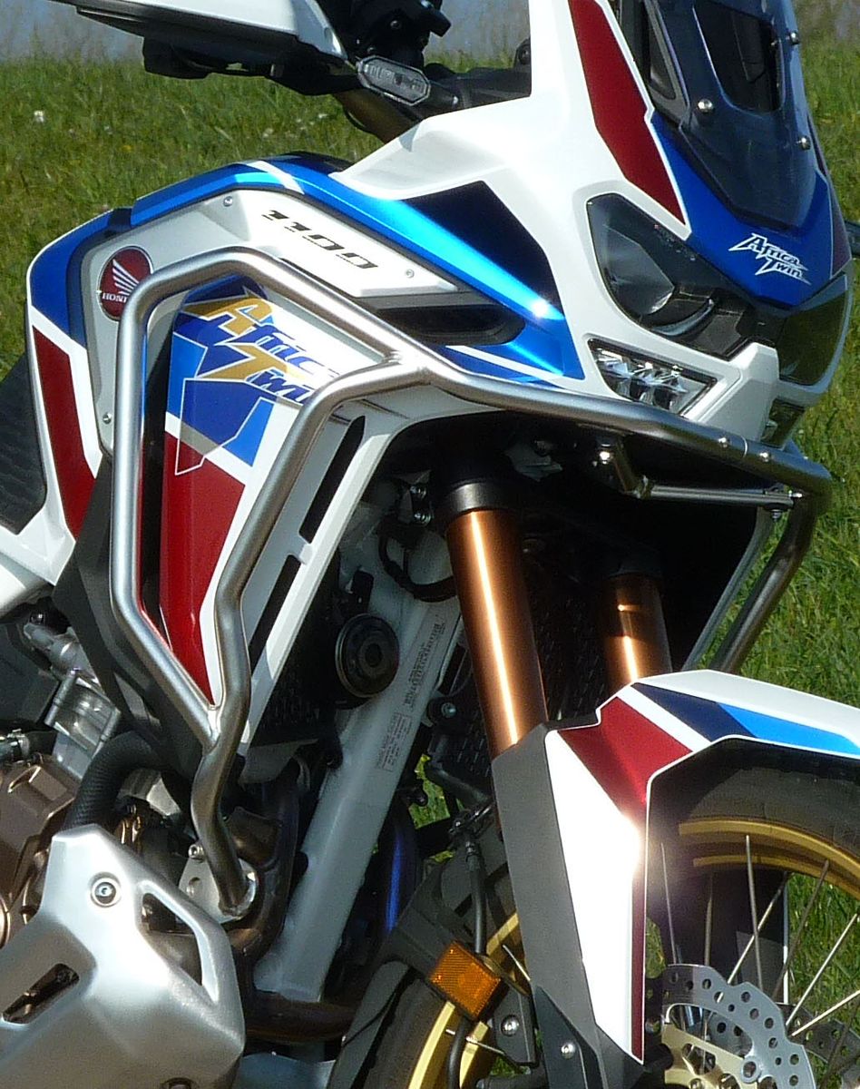

    Hallo Stitse,
    hab bis vor letztem Jahr auch die Kombi bei meiner SD 06 mit TT-Motorsturzbügel und Honda Verkleidungsbügel benutzt! Gab es einen Verbindungssatz von TT. Hat mir aber nicht mehr gefallen. Jetzt alles von TT! Und auch die Nebelscheinwerfer Halter! Weiß aber nicht ob es den Verbindungssatz für die ATAS gibt!
    Gruß Christian

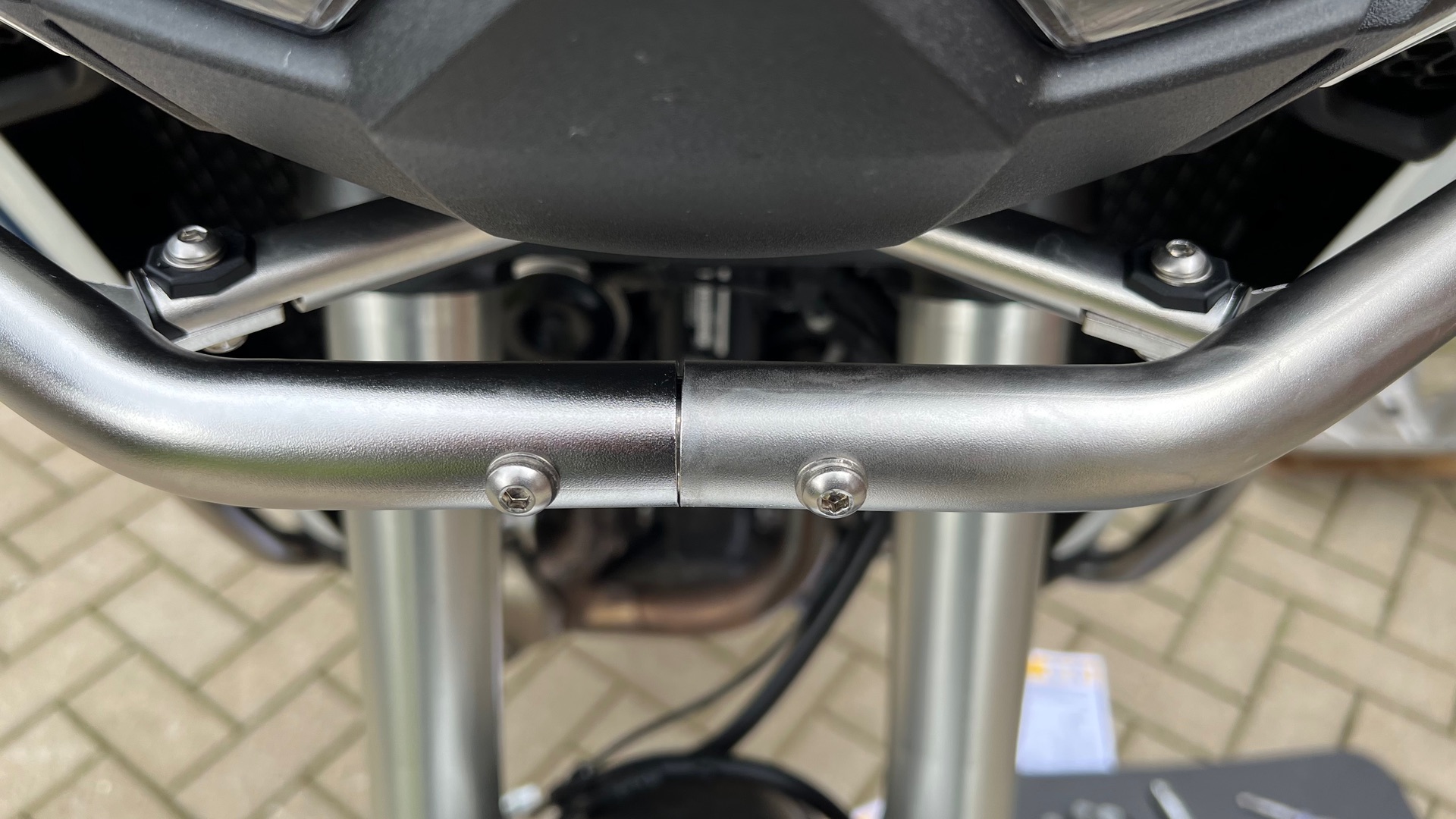

    Moin!
    Also ich habe heute die TT Sturzbügel oben montiert. Also von unkompliziert war die Rede. Kann man so sehen, wie man will.
    Die Anleitung ist eine der schlechtesten, die ich je von TT in Händen hatte.
    Am schlimmsten ist der Schritt vorne, wo nirgends erwähnt wird, dass eine der Schrauben unter der Gabelbrücke entfernt werden muss, um den Mittelhalter zu montieren.
    Dann soll man die Original Stahlmuttern auf A2 Edelstahlschrauben drehen. Zwei neue Muttern wären sicher nicht der Weltuntergang gewesen.
    Aber was mich echt nervt, ist der massiv sichtbare Farbunterschied der beiden Seitenteile. Siehe Foto.
    Das werde ich morgen auch mal bei TT vortragen.
    Ist ja nicht ganz günstig der Bumms…
    Am Ende sieht es klasse aus, aber ob der bei den wenigenAufnahme- bzw. Abstützpunkten wirklich was hält, wird sich hoffentlich nie zeigen ;)
