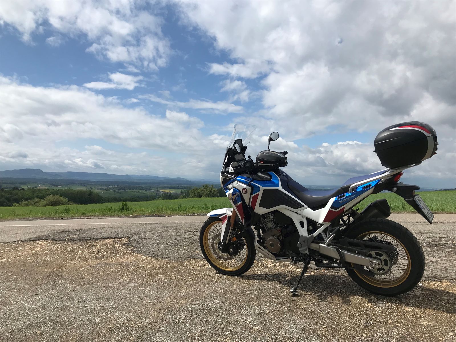

    Hallo Zusammen,
    meine CRF1100L ATAS DCT EERA habe ich mit einigen "personalisierten" Ergänzungen versehen.
    Dabei liegt mein Focus bei Solo-Touren mit Minimalgepäck, ich bin 176cm "groß" und fahre bevorzugt mit Jethelm ohne Visier.

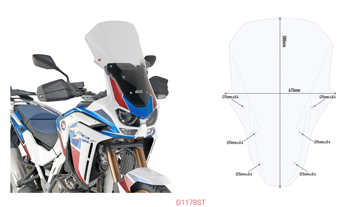

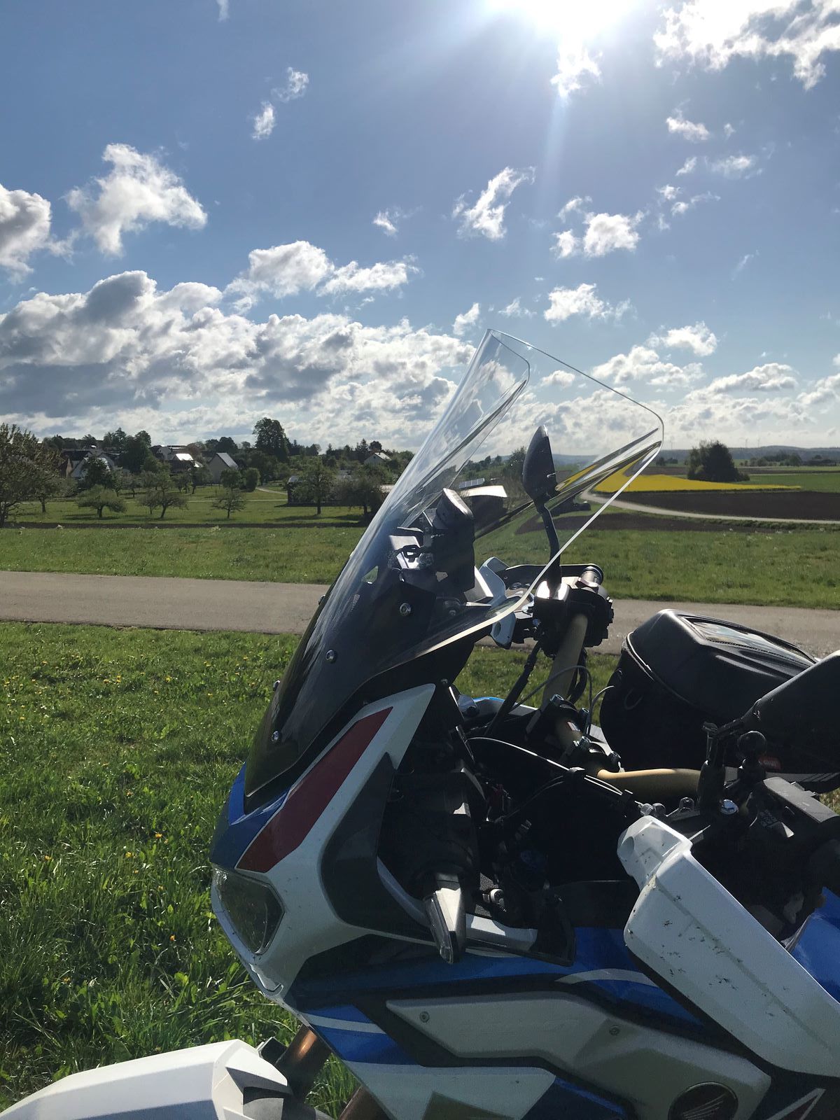

    1. Windschutz:
    - Größere, vor allem breitere Scheibe (Givi D1178ST, selbst um etwa 5cm auf Höhe der Originalscheibe gekürzt)
    - Windabweiser oben und unten (Honda 08R73-MKS-E20, 08R71-MKS-E20)
    2. Gepäck:
    - Tankrucksack Givi XS 320, alternativ modifizierter Givi ST 602B, beides mit Tanklock-Befestigungsring Givi BF25
    - Topcase-Halteplatte (Honda 08L80-MKS-E00) montiert mit versenkten Senkkopfschrauben anstatt der Originalschrauben, damit für alle Givi-Monokey-TC passend.

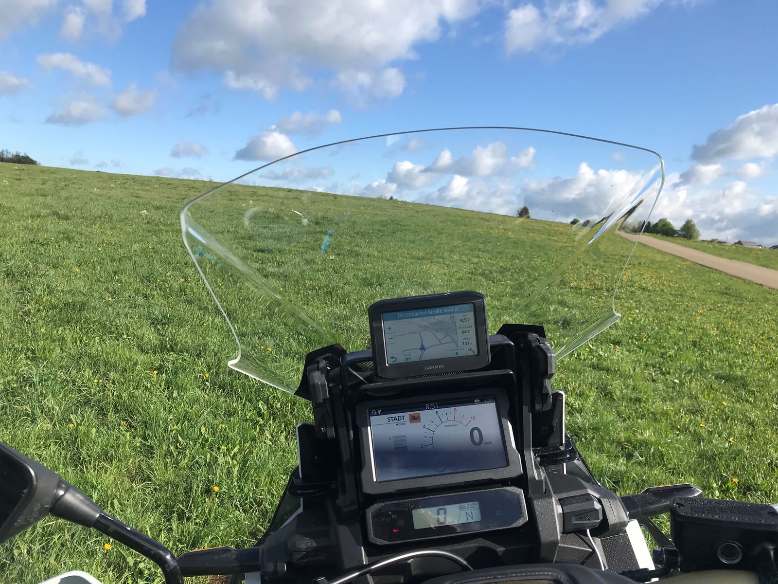

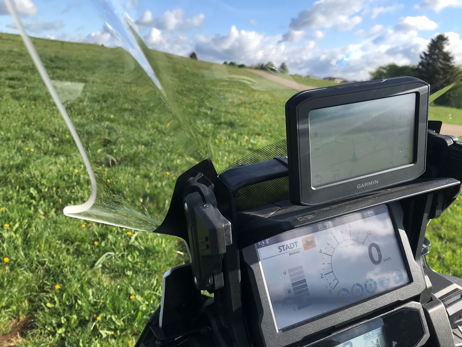

    3. Navigation:
    - Haltebügel (selbst konstruiert) für zusätzliches Navi (Zumo 396) oberhalb des TFT-Instruments, elektrischer Anschluss parallel zu Bordsteckdose im Cockpit.

    Klasse 👍🏻
    Besonders das Garmin über dem TFT.
    Die Scheibe scheint um einiges breiter zu sein, wie sind die Unterschiede zum Original Windschild?
    Das Givi-Windschild ist deutlich breiter und höher als das Original
    Die Höhe des Givi-Windschilds habe ich für mich (176cm) um 5cm auf Originalgröße gekürzt um "darüber" schauen zu können.
    Breitenmaße:
    Maß 1 etwas oberhalb der obersten Schraubpunkte - Original rund 32 cm, Givi rund 41 cm
    Maß 2 an oberer Kante - Original rund 25 cm, Givi (gekürzt um 5cm) rund 41 cm
