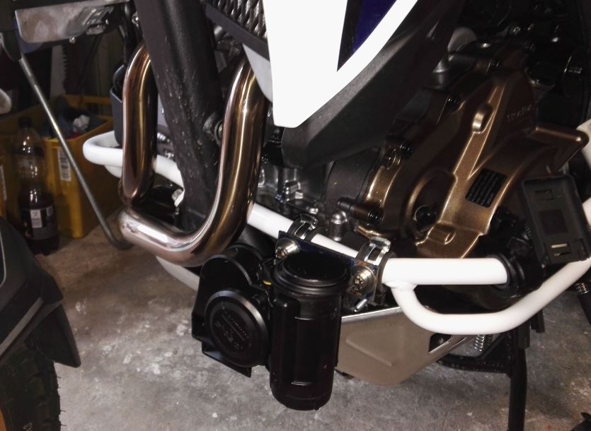

    Und? Hat's mittlerweile jemand geschafft, die Stebel Nautilus Compact unterzubringen? Bei meinen Versuchen hätte es nur am Motorschutzbügel funktioniert, aber das sieht absolut sch....lecht aus und liegt zudem unmittelbar im Spritzbereich des Vorderrads! Ne andere Position hab ich bis dato nicht gefunden.

    Ich habe die Nautilus schon in 3 Motorräder verbaut. In welche ohne Verkleidung. ;)
    Der Trick ist die Hupe kleiner zu machen. Ich habe dazu den Kompressor von der Hupe getrennt und die Hupe ohne den Kompressor am originalen Halter montiert. Man muss dazu halt die Hupe etwas "modifizieren" was aber recht einfach geht. Dann den Kompressor unter den Tank montiert und mit einem Schlauch mit der Hupe verbunden. Geht echt leicht.
    Die Hupe und der Kompressor sind nur zusammen gesteckt.
    Robert
  • #14
    Das Trennen hab ich auch schon erledigt, aber trotzdem ist mir nicht klar, an welche Stelle "unter dem Tank" Du den Kompressor verbaut hast. Kannst Du vielleicht ein Foto hier reinstellen?

    Das Trennen ist eigentlich simpel. Die "Tröte" (Kunststoff) ist nur an den Kompressor angeclipst - mit einem Schlitzschraubendreher die Rastpunkte beiseite drücken und Tröte und Kompressor vorsichtig nach oben/unten auseinanderschieben. Dabei aufpassen, dass die O-Ring-Dichtung, die auf dem Stutzen am Kompressor sitzt, nicht verloren geht, die kannst Du weiterverwenden.

    ACHTUNG - Der Einbauort geht nicht, habe heute festgestellt, dass dann der Lenkeinschlag behindert wird.

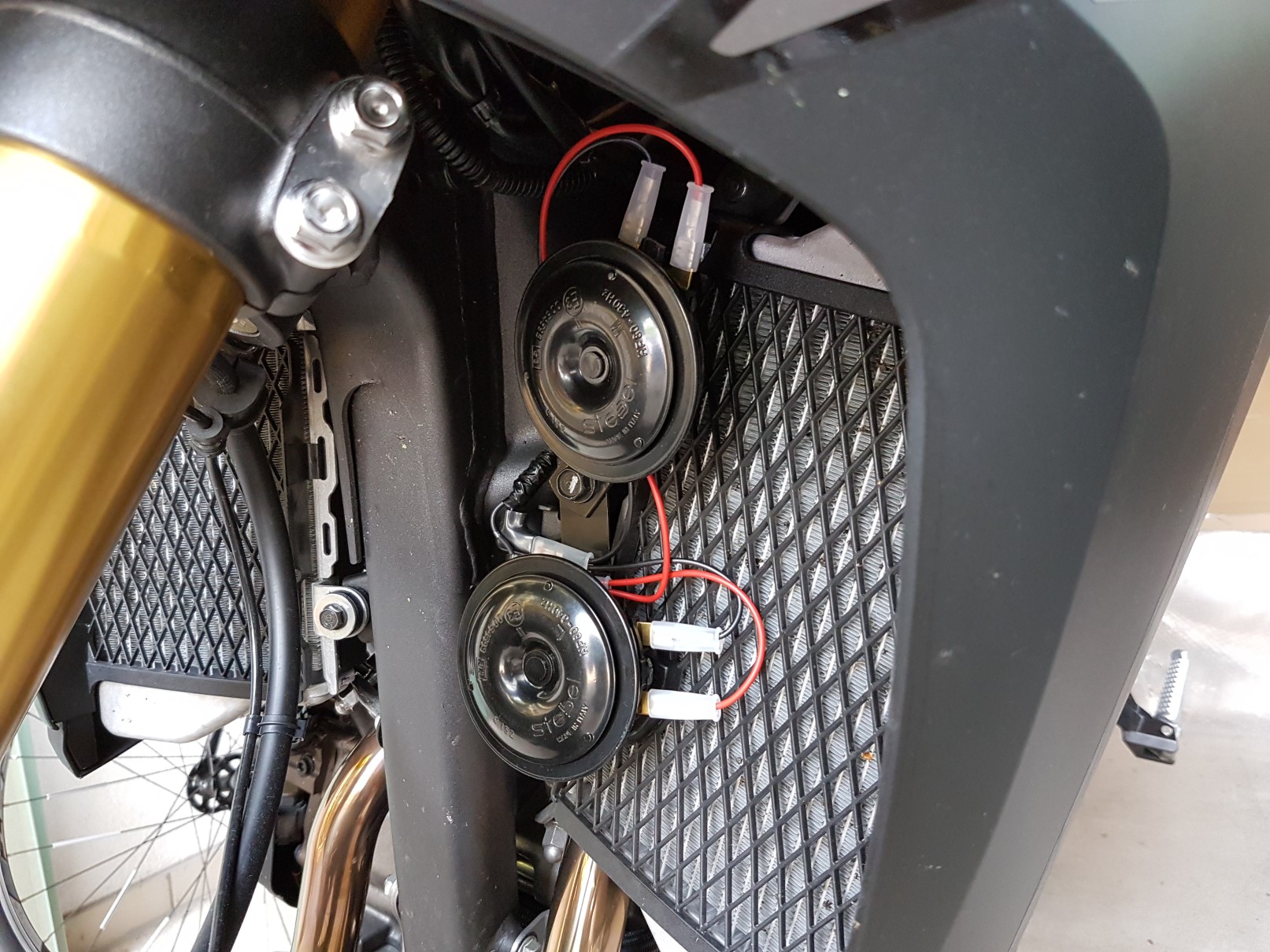

    Ich habe vorhin die Stebel HF80/2 angebaut, die wird jetzt nicht so leicht überhört. :mrgreen:

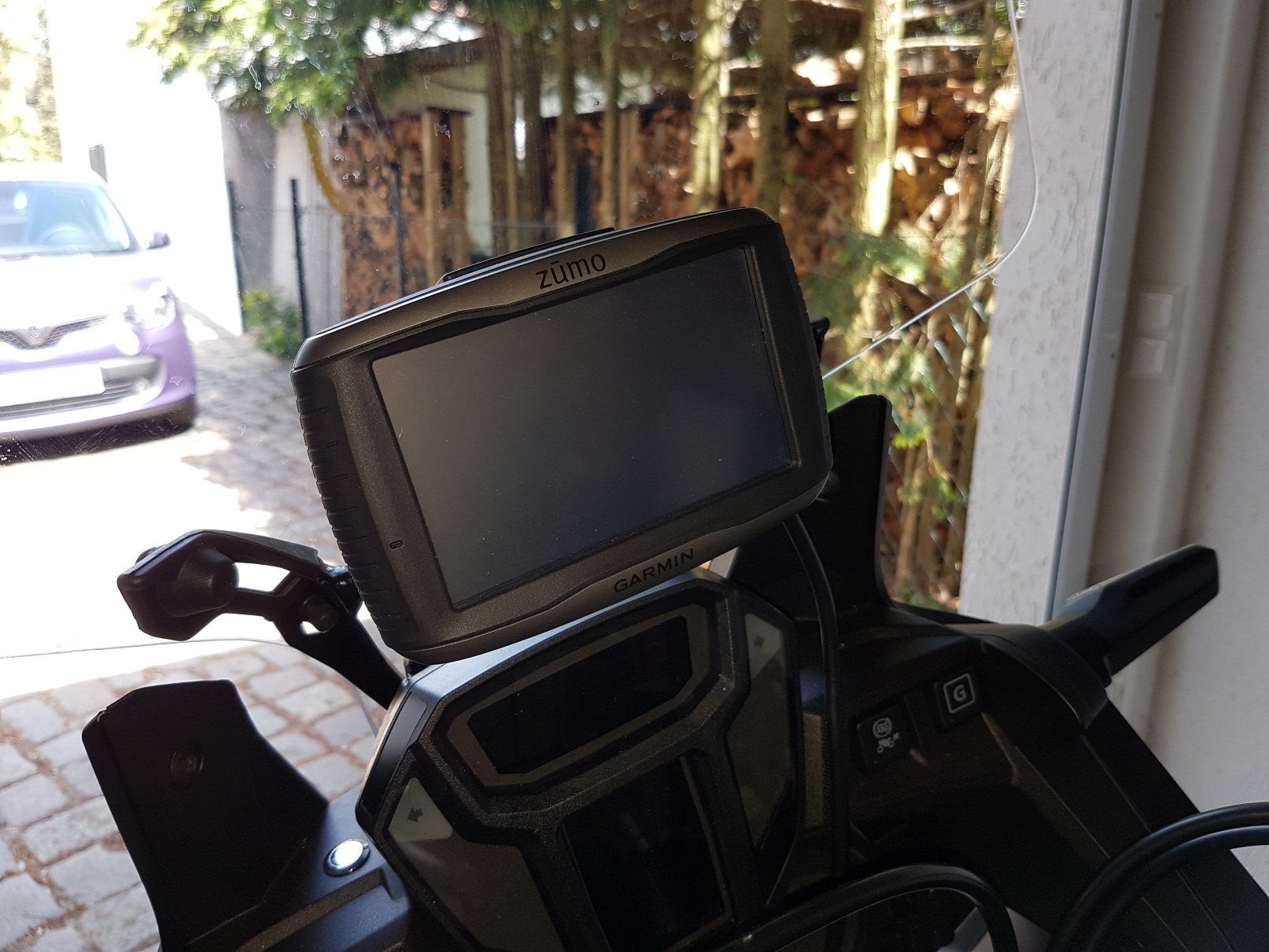

    Da ich sowieso schon Werkzeug in der Hand hatte, habe ich den Zumo jetzt nach oben an die Scheibe verlagert.
    [attachment=2]Zumo.jpg[/attachment]
