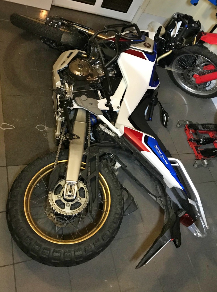

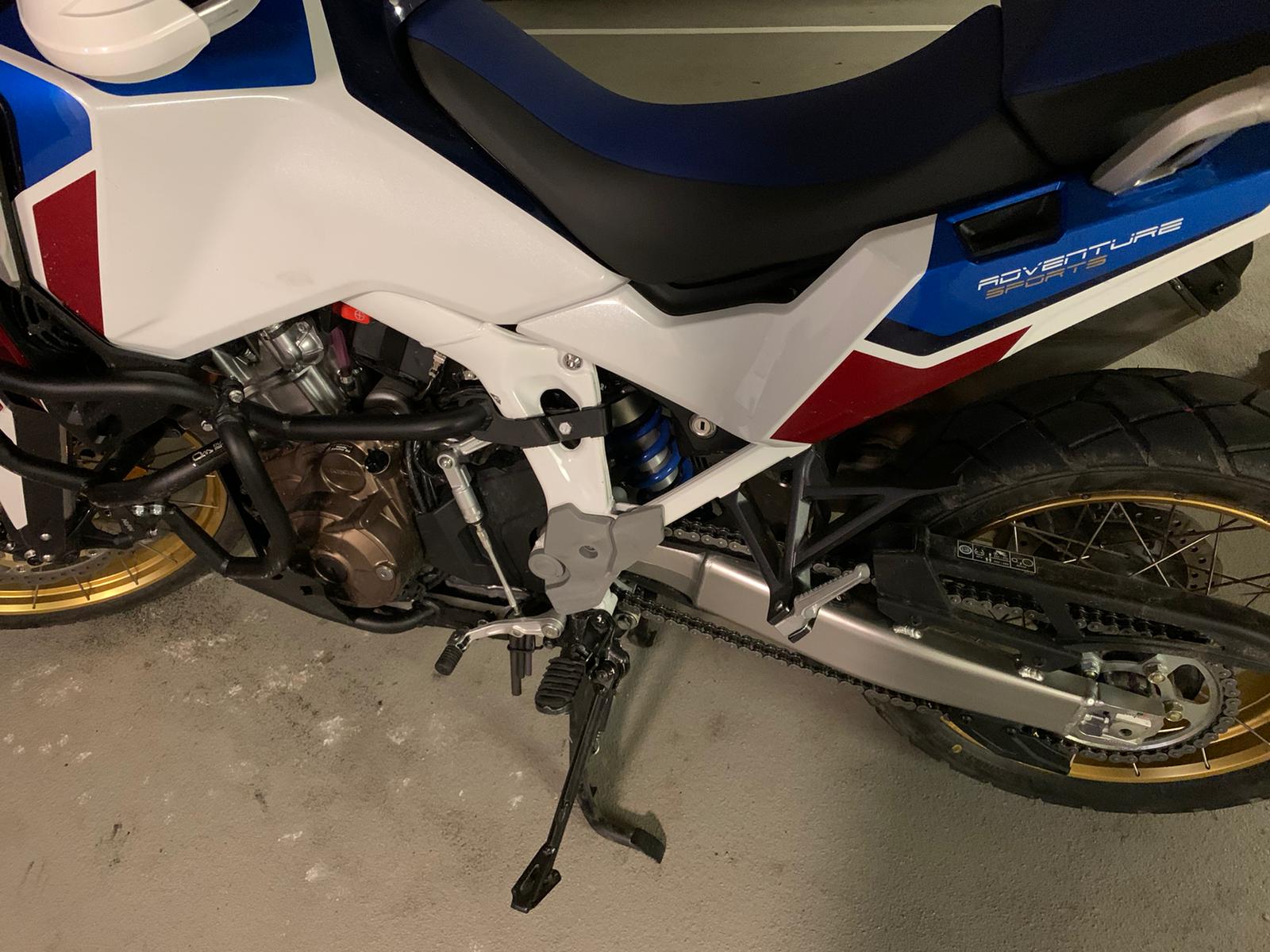

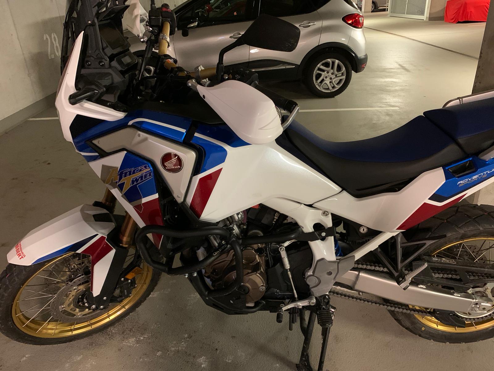

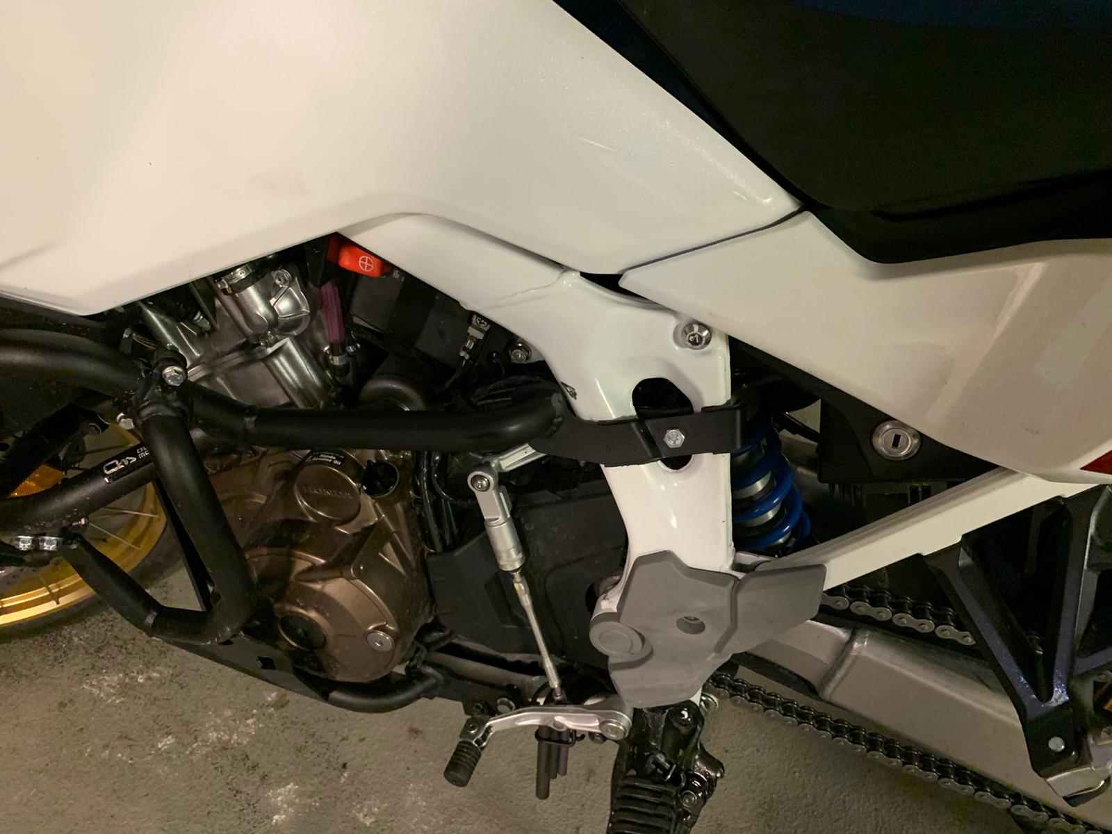

    Ja, so bin ich jetzt auch zufrieden. Mein Problem war dass es sich wirklich um einen leichten "Ableger" gehandelt hat, und wenn ich die teuren OM Bügel kaufe, dann will ich dass die auch bei sowas funktionieren. Bilder anbei, um sich ein Bild von dem Sturz machen zu können.
  • #84
    Auf dem Bild sieht das so aus, als wären da vorne am mittleren Bügel die Kratzspuren. Wenn die Kraft von da aus eingeleitet wurde passt das auch zu dem Kratzer an der Rahmenklemme, bzw. am Ende des Bügels zum Flacheisen. Und auf so 'nem Waldboden gibt's eher halt als auf Asphalt der bisschen Rutschen zulässt. Sind halt einfach schwere Böcke und die Energie muss ja irgendwo hin. Hauptsache der teure Kram wie Tank und Verkleidung sind unbeschadet und die Motordeckel kommen ohne Löcher davon. Bei solchen Klemmungen mit Gummiunterlagen muss man eventuell auch nochmal nach einiger Zeit nachziehen, vielleicht war's tatsächlich bisschen zu leicht nach einiger Zeit....
    Mit den Alu-Handschutz-Bügeln wäre ich auch vorsichtig. Die kloppen eher mal eine Delle von oben in den Tank im Falle eines Falles anstatt dem OEM Plastik-Glump. Armaturen lockere ich immer so, dass die noch von Hand verdrehbar sind. Auch bei meiner ATAS.
    Viel Glück mit den neuen Bügeln und nicht ärgern, passiert halt einfach mal ;)
  • #85
    ja das mit den lockeren Rahmenschrauben stimmt. Werde vor der neuen Saison auf jeden Fall alles nochmal nachziehen und ggf. mit Loctite einkleben. Das mit den lockeren Armaturen ist ein guter Tipp, das muss ich mir mal anschauen.
    Jetzt geht es erstmal an den Kratzer ran. Lackstift in Honda Shasta White ist bestellt, genau so wie ne weiße Grundierung für den Korrosionschutz, wish me luck!

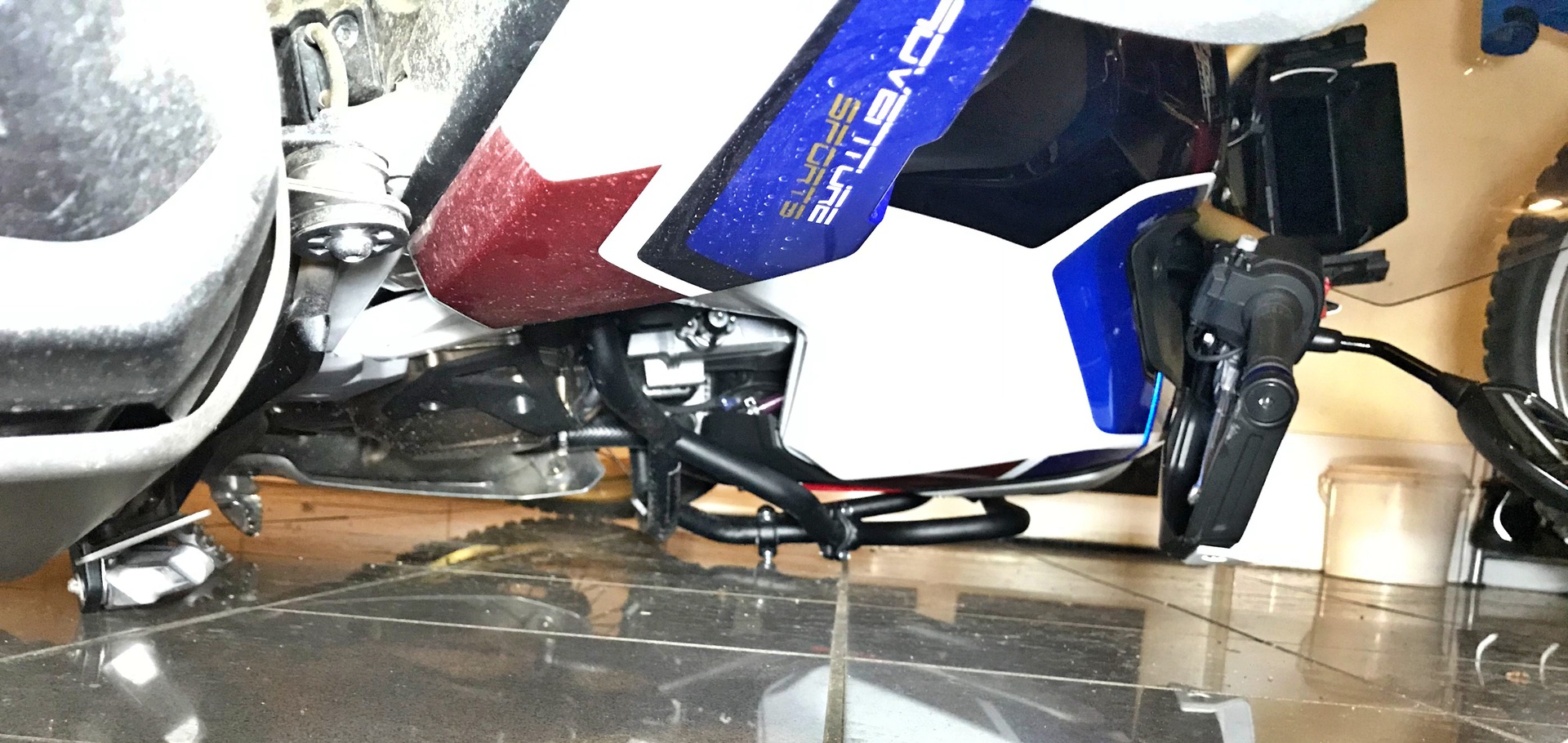

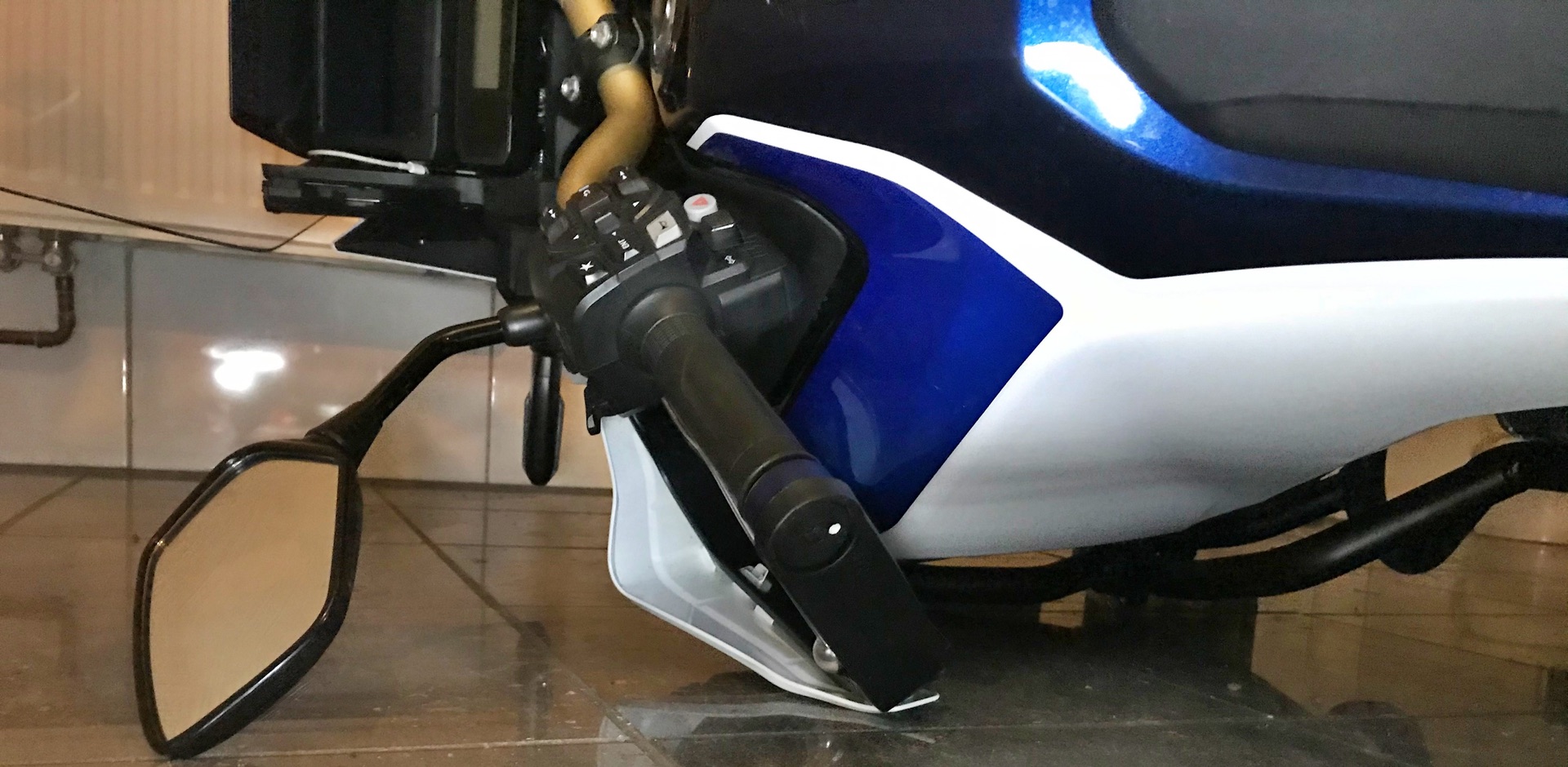

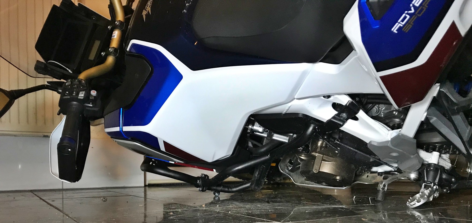

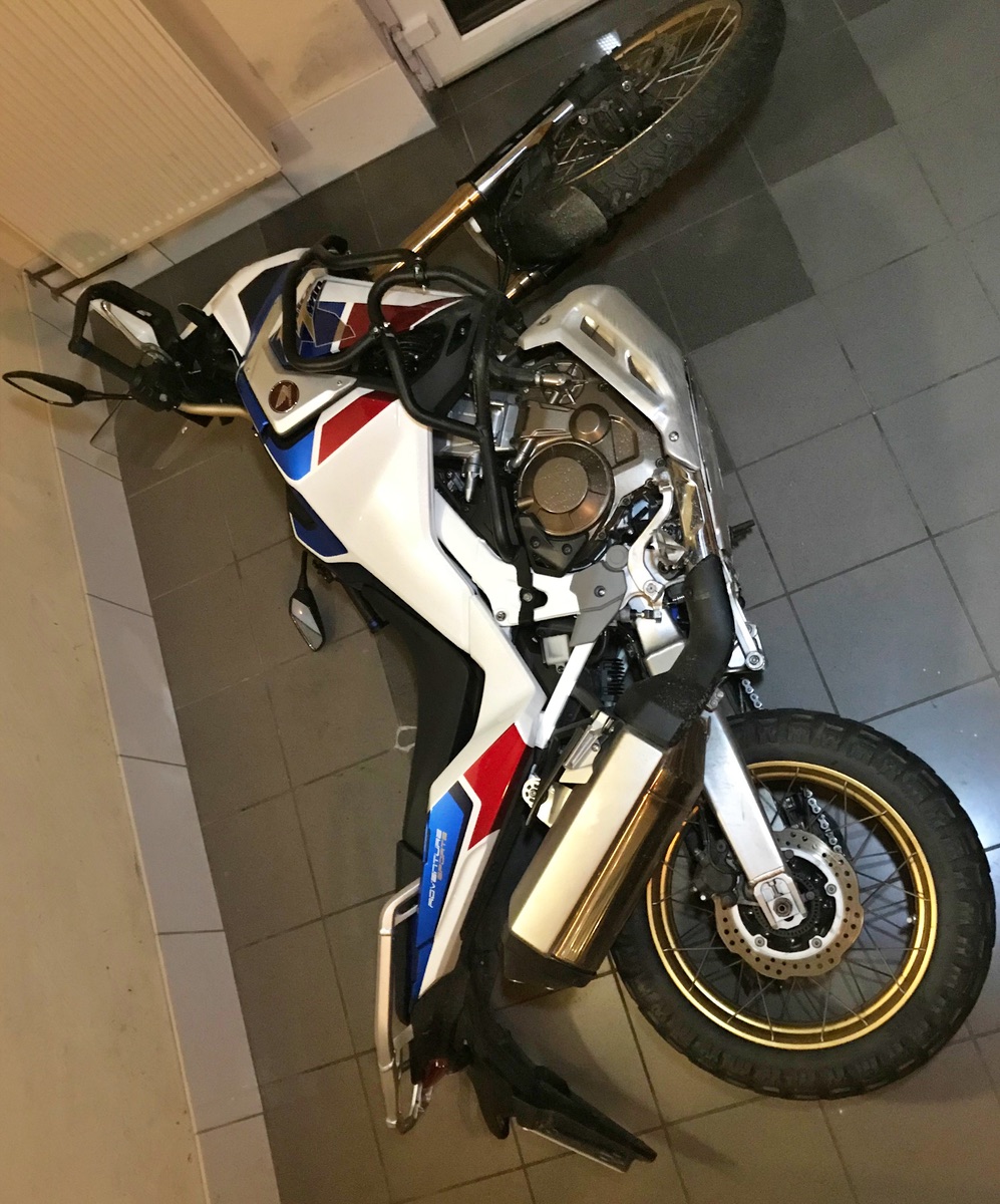

    Habe jetzt mal die Kombi mittlere und obere Bügel montiert.
    Wenn's nicht im grob-steinigem-felsigem Geläuf zum Wurf kommt hat man gute Chancen weiter fahren zu können. Fußbrems- und Schalthebel haben noch bisschen Luft, Motordeckel und Kupplungs- und Bremshebel auch gute Überlebenschancen. Wenn man mehr als nur umkippt schaukelt's ja meist bisschen nach, da könnten dann Alu-Handguards u.U. Dellen in den Tank drücken wenn sie verdrehen. Rutschpartie auf Asphalt würde vermutlich bisschen was an den Soziusrasten abfräsen. Allgemein machen die Dinger einen guten Eindruck...
