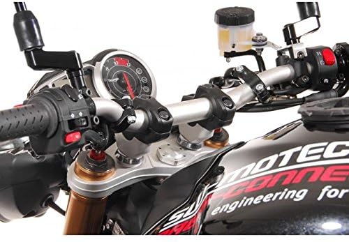

  • #13
    Lenker Lenkerverlegung ø 28 mm. Oben 30 mm. Hinten 22 mm. [Automotive]
    Eine Lösung wie hier abgebildet wäre eventuell für dich die richtige. Die Riser der AT und der ATAS sind wohl gleich (Artikel-Nr. bei Partzilla identisch).

  • #14
    danke ... aber es geht doch darum, dass die AS eh schon sehr hoch ist ... da müssten die verbauten Riser ab Werk erst mal gekürzt werden damit danach sowas drauf kann! Es wird sonst auch knapp mit den Zügen bzw. verkabelung am Lenker ....
  • #15
    Das ist schon klar, ich habe die Voigt Lenkererhöhung/Versatz 30/20 verbaut. Dabei reichen die Züge gerade noch aus. Mein Vorschlag war ja eigentlich die Lenkeraufnahme und den Lenkerversatz mit Erhöhung zu tauschen. Die OEM Aufnahme ist ca 70 mm hoch, bei Polo gibts eine Aufnahme mit ca 40 mm darauf der Versatz mit Erhöhung würde wieder die 70 mm ergeben. Natürlich muss das geprüft werden, Lenkeinschlag etc.
