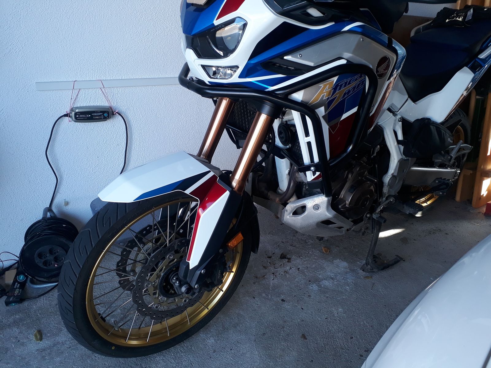

    So, nach eineinhalb Jahren Hin und Her, nun endlich mit HP Zahnspange und Fußableger auf der ATAS ausgestattet. Direkt in Rheinland Pflaz vorbei gefahren, nach n bißchen über ner Stunde wars fertig. Optisch trägt das viel weniger auf als erwartet und die Kontur des Tanks bleibt echt gut erhalten.
    Viele andere Lösungen, z.B. Heed, SW-Motech oder Givi sind designtechnisch so weit abseits, dass die Konturen verfälscht werden. Das würde das Lächeln auf dem Weg in die Garage jedes Mal zu stark mildern.
    Sturz, natürlich noch kein Bericht möglich, aber die Versteifung setzt recht tief an. Bei heftigerem Aufprall könnten sich die oberen Tankschutz"öhrchen" durchaus negativ verformen - dennoch sollte der Tank heil bleiben. Ich mach mir nichts vor, wenn das Ding fliegt, zahl ich drauf, aber wenigstens kann ich dann weiter fahren. Die Motorschutzbügel im Gegensatz wirken jedoch recht steif. Werde mal probieren die Hübsche vorsichtig aufzulegen und berichte anschließend.
