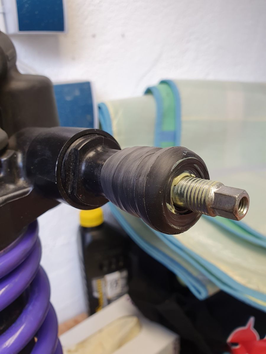

Ich habe auch nach einer Verlängerung gesucht. Gefunden ich ich längere Drehknöpfe die es als (Original) Ersatzteil für Federbeine z.B. bei BMW, Öhlins gibt.
Evtl sind ja Normteillieferanten (Ganter) eine Lösung die auch optisch anprechend sind.
Allerdings habe ich es (noch) nicht umgesetzt. (Winterprojekt,... )
Nachdem ich den Kunststoffdrehknopf abgebaut habe um die Befestigung zu prüfen geht das ohne Adapter nicht.
Allerdings kommt dann sehr gut an die Verstellachse dran (Federbein ganz entspannen), hier ein klein wenig Fett dran und es funktioniert wie am ersten Tag, (Moped auf HS) nicht optimal aber bedienbar.
