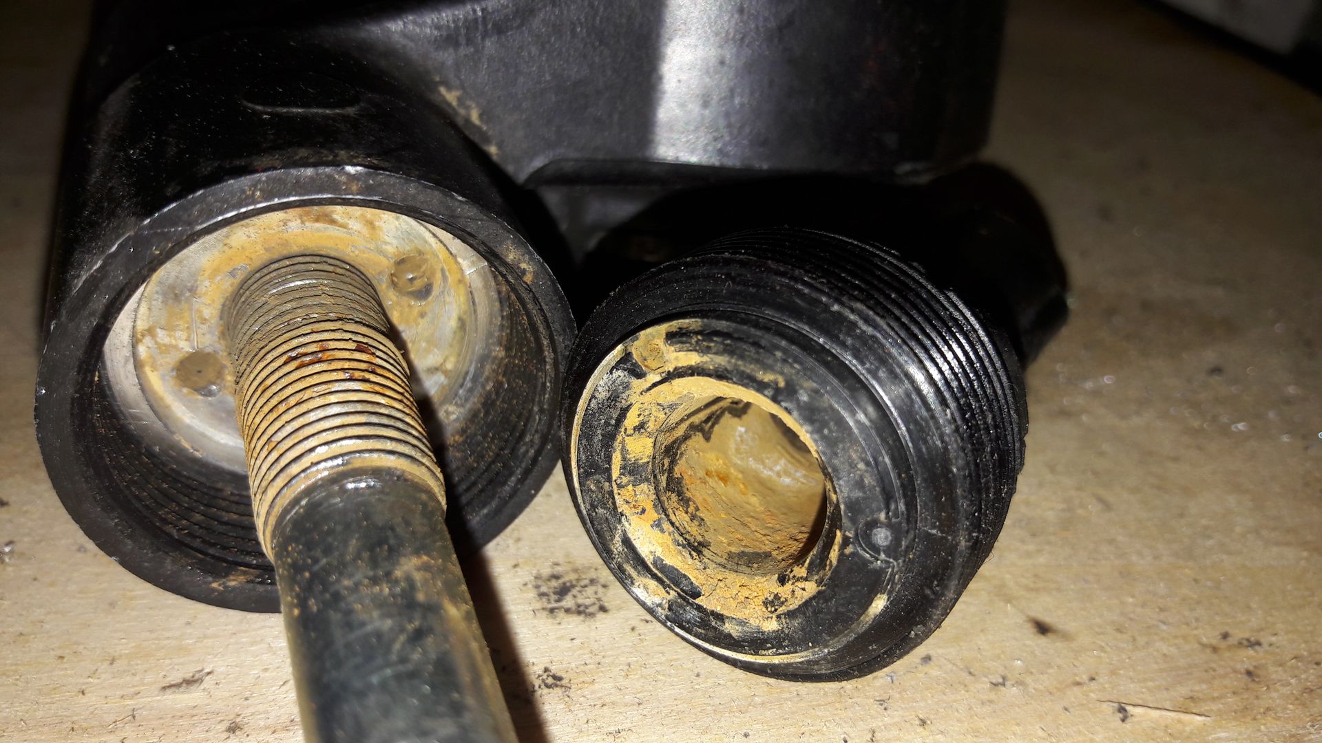

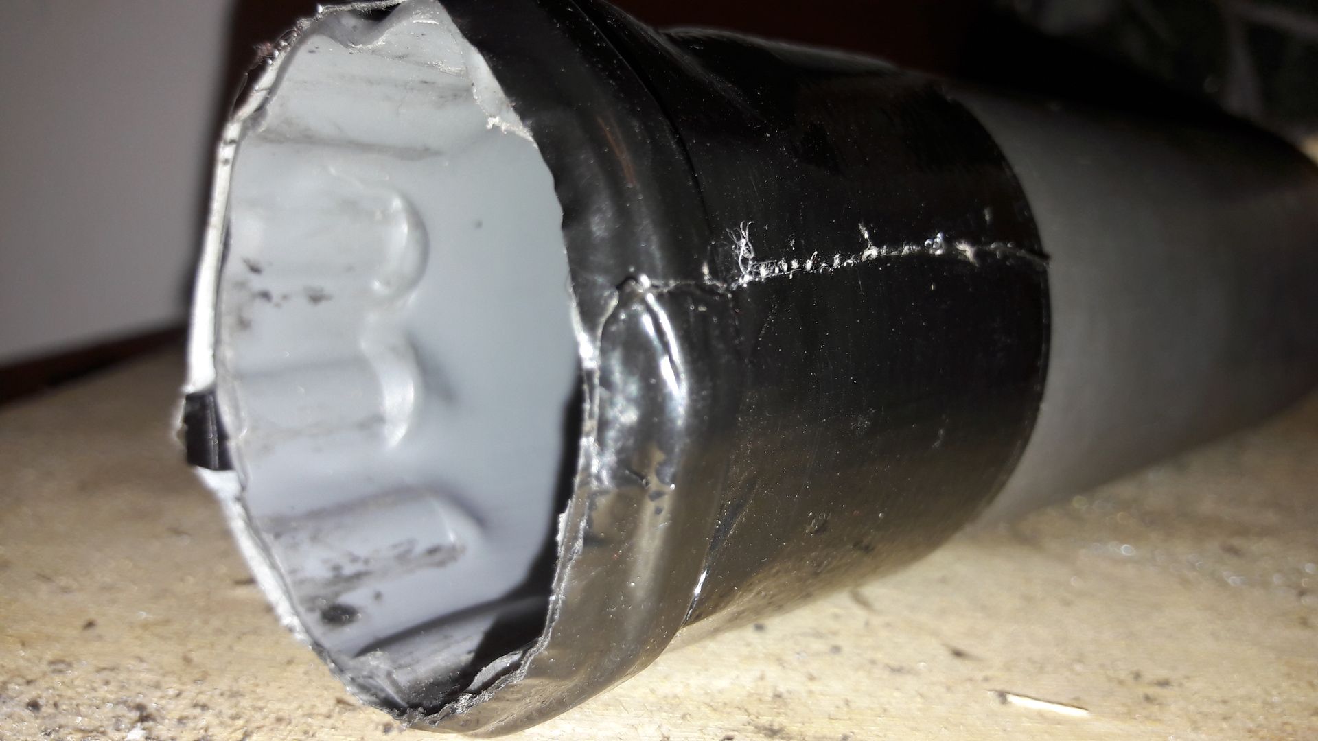

    Ich hatte mit Klaus auf dem Forumstreffen schon darüber gesprochen und mein Verstellrad geht echt Sackschwer, hatte mir auch der Honda Händler neubold wo wir zur fahrwerkseinstellung waren bestätigt, da ist nix mit fetten der Welle, da diese in Kunststoff geführt wird, wahrscheinlich innen verrostet, die Federvorspannung erfolgt hydarulisch, mal so aufmachen und reinigen iss nicht so einfach.. habe ich ja auch gemacht

    Hallo Franky,
    hatte Dir beim Treffen auch von meinem Federbein erzählt, welches durch Rost sich nicht mehr verstellen ließ. In folge dessen, habe ich durch Gewalt die Mechanik im Versteller überdreht. Ich habe mir ein gebrauchtes gekauft und die Schwarze Führungshülse abgeschraubt, mit Fett gefüllt und wieder zusammen gebaut. Hoffe das hilft.

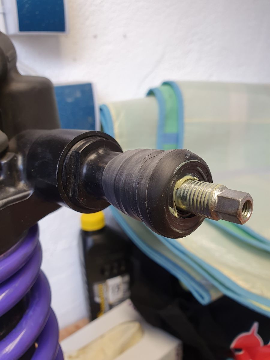

    Hi Mario, hatte mir ja ein gebrauchtes Federbein mit 5000km geordert.. Was soll ich sagen.. wahnsinnig leicht geht das.. bin dann auch gleich zum örtlichen Dicht-Ring-Händler und habe mir einen passenden Simmerring für drüber schieben gekauft.. ordentlich Fett auf die Welle und den Ring mit Selbstverschweissendem Band gesichert.. hält und macht was es soll.. abdichten..Nicht schön.. aber egal
    Das Rädchen geht jetzt von ganz auf ca. 20 klicks zu.. reicht für mich.. werde aber trotzdem was im 3D Drucker machen.. aber das ist was für den Winter..
