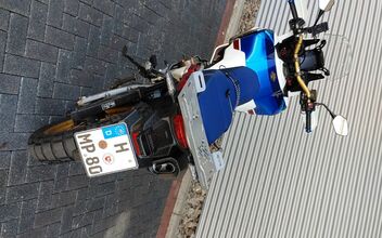

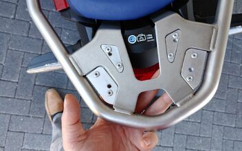

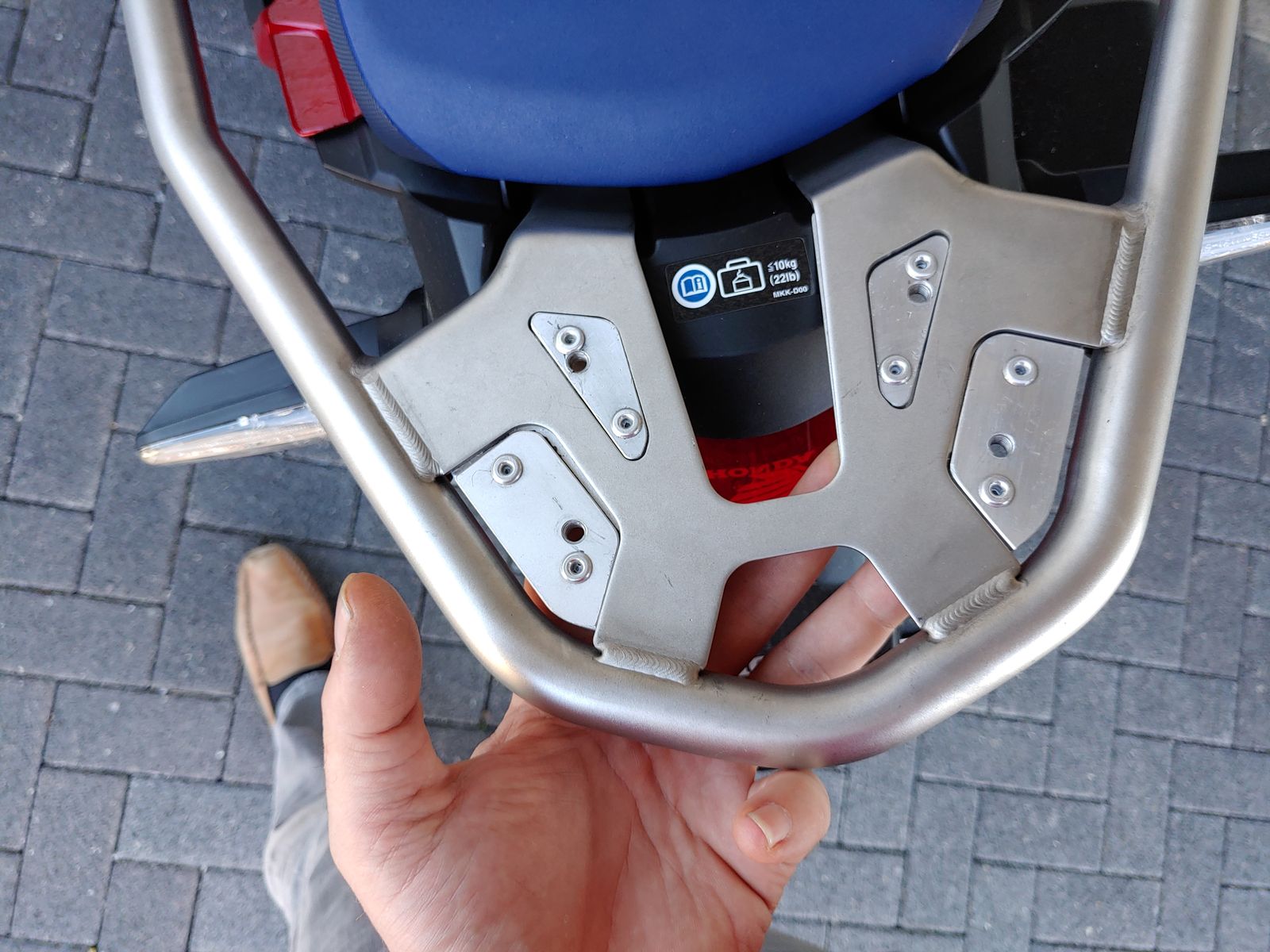

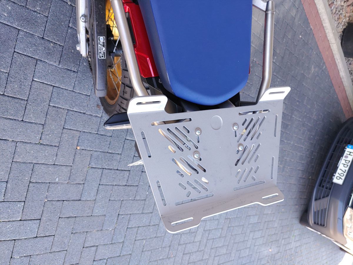

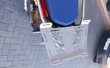

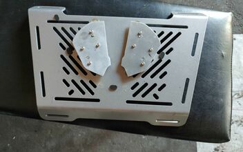

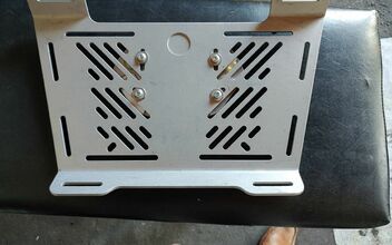

    Ich habe "nur" die CRF1100L mit Träger von H&B. Die Version 1100 AS kann ich zZ nur auf Fotos ansehen. Auf den Fotos sieht man im Gepäckträger 4 Löcher an denen man sehr einfach und sehr stabil etwas beliebiges befestigen kann. Ich hänge ein Foto an. Ist das auf dem Foto eine Honda wie deine?

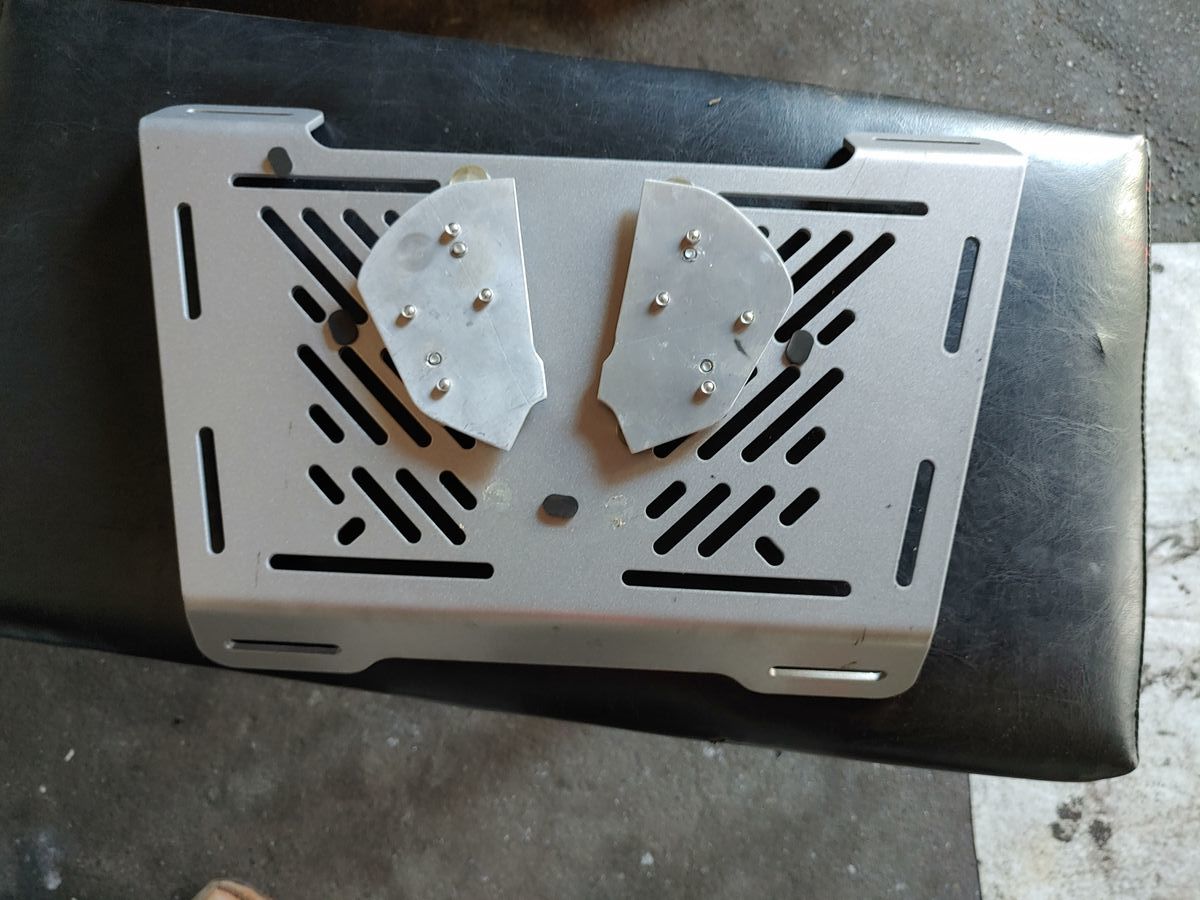

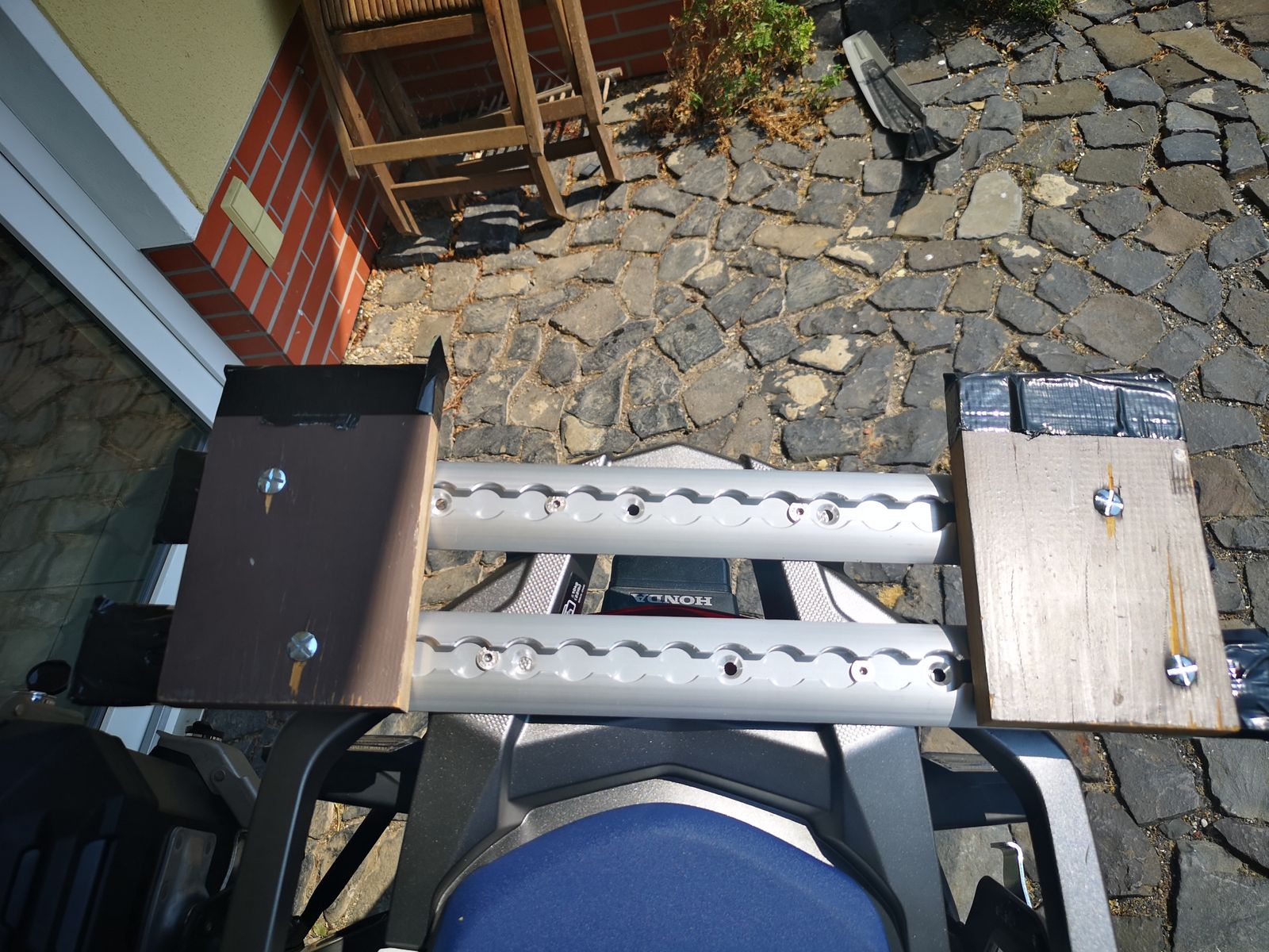

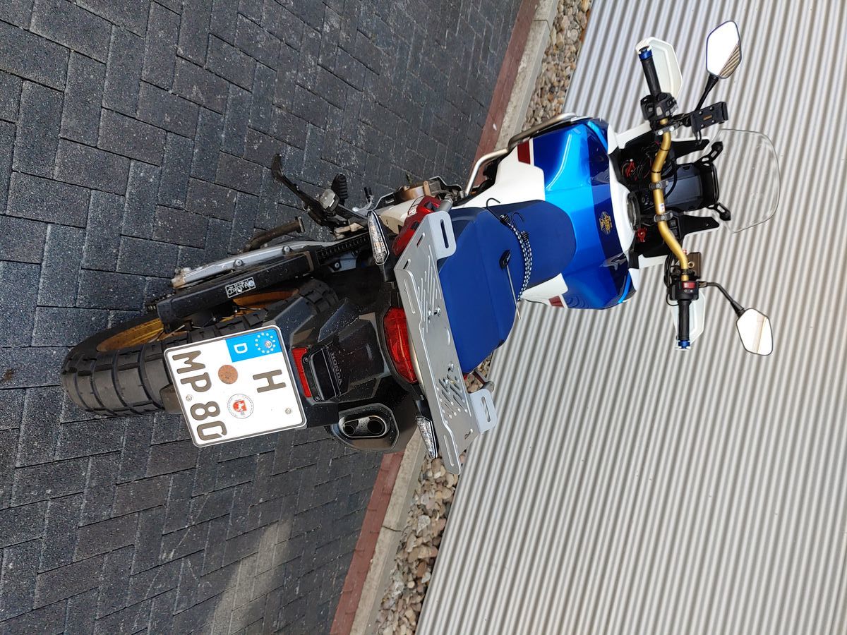

    Ich stand vor dem gleichen Problem.
    Ein riesiger Packsack sollte quer auf den Träger.
    Ich hab mir diverse Produkte angesehen und finde einen Preis von ca. 150-250 Euro für eine Verbreiterung unverhältnismäßig. Optik war mir gleichgültig - Funktion, das war mir wichtig. Die Holzbretter sorgen übrigens dafür, das die Rolle ein wenig weiter nach "hinten" kommt und den Soziussitz nicht mit einnimmt.
    Kosten? Bei mir Null, da ich zwei Reste meiner Airline-Schiene verbaut habe. Für den Urlaub erfüllte dieser Träger seinen Zweck zu 100%.
