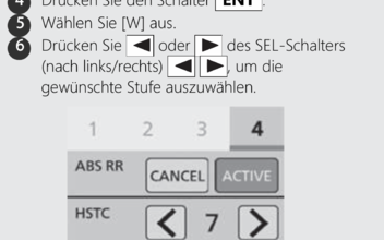

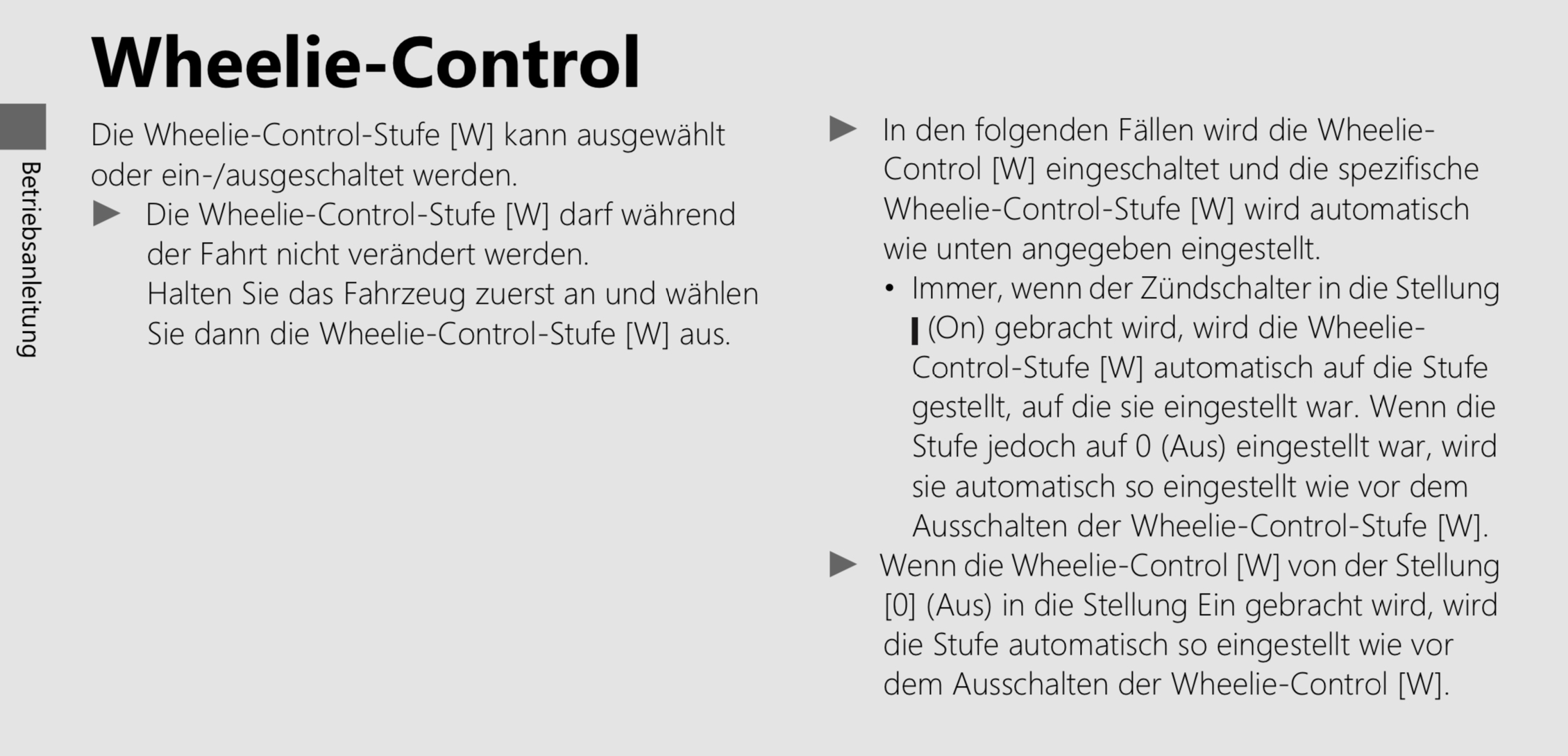

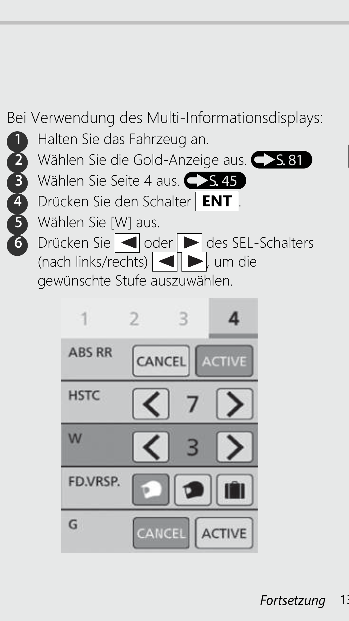

    Lt. Handbuch geht sie auch abzuschalten aber ich bekomme das nicht hin.
    Habe es so verstanden das beide Pfeile gleichzeitig gedrückt werden sollen im 4 ten Reiter. Was mache ich falsch oder was verstehe ich daran nicht oder geht das nicht am TFT sondern murmur den Pfeiltasten an der linken Lenkerarmatur ?
    Du bist im vierten Menü und hast bereits Enter gedrückt?
    Dann kannst du mit der nach unten Taste auf W springen und dann mit der nach rechts Taste oder der nach links Taste auf die gewünschte Stufe (1) gehen. Dann das Menü mit der Zurücktaste verlassen, damit die Einstellung speichern und freuen.
    Vielleicht hilft dir die Anleitung im Simulator ja?
    https://de.honda.de/specials/mc/simulator-africa-twin/
    Also entweder ich bin zu ungeduldig oder es geht nur bei Motor aus und Zündung an :?:
    Unterwegs bei laufender Maschine, N-eingelegt, fkt. nicht
    aber bei Zündung an ohne Motorstart ging es dann, allerdings muss ich gefühlt 10 sec auf den linken Pfeil im Whelie-Menü drücken
    ....oder lag es an meine schicken Sommerhandschuhe unterwegs ?
    Nun gut, danke für eure Infos :thumbup::thumbup::thumbup:
