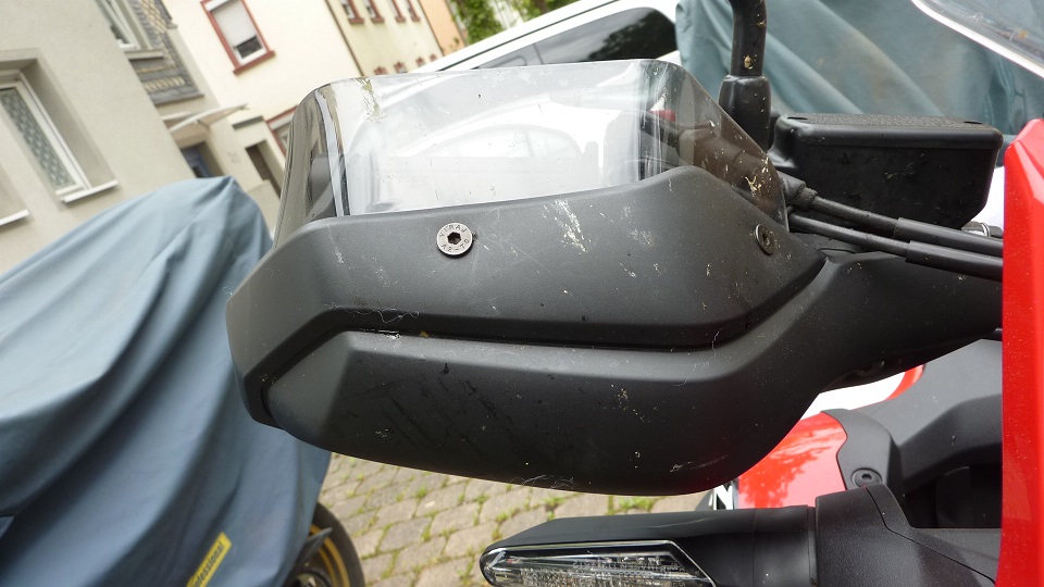

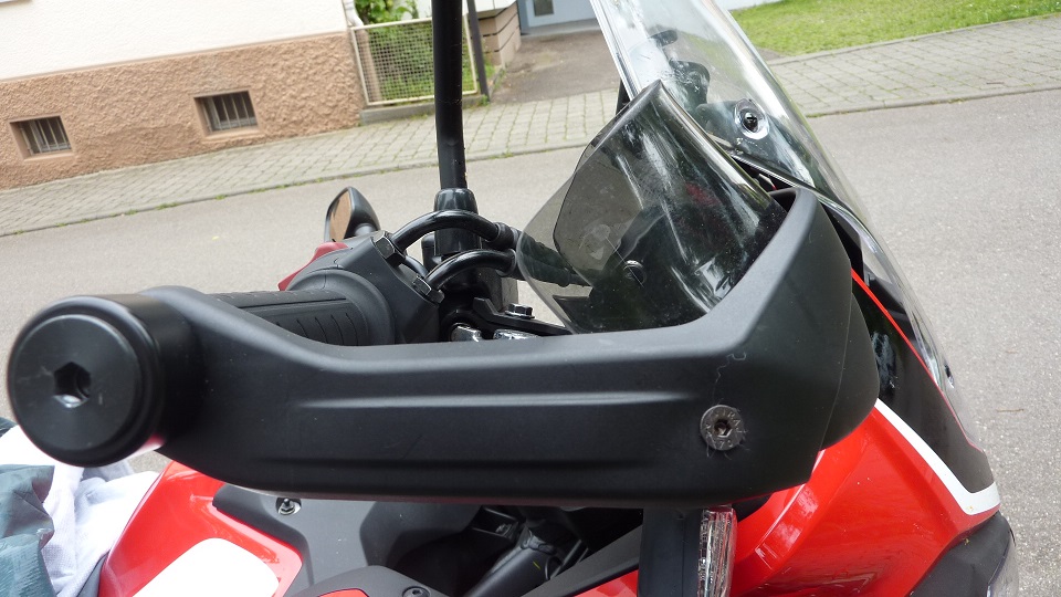

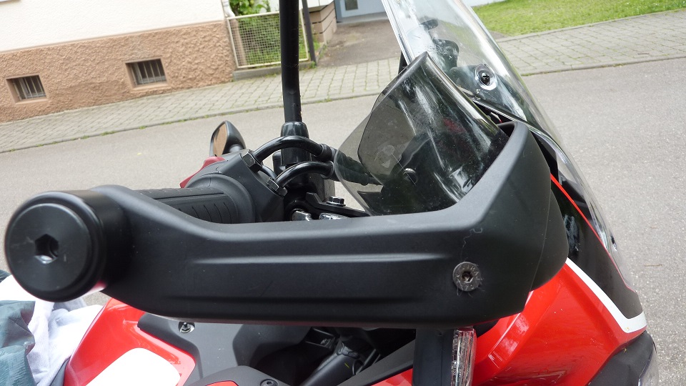

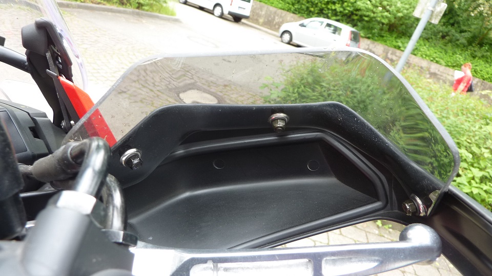

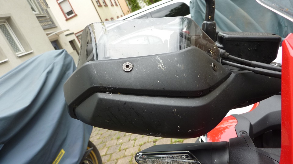

    nachdem ich mehrere PN erhalten habe, hier nochmals Foto von meinen Handschützern.
    getöntes 3 mm Plexiglas, aus Karton eine Schablone gemacht, Glas entsprechend ausgesägt, Kanten verschiffen. Glas erwärmen mit Handschuhen an die Innenseite angedrückt, nicht zu stark drücken sonst drückt sich die Kante des Handschützers in das Glas. 3 Löcher mit 5,5 mm gebohrt und mit Edelstahl- Senkschrauben M5 x 16 und selbstsichernden Muttern festgeschraubt.
    Gruß Meinhard
