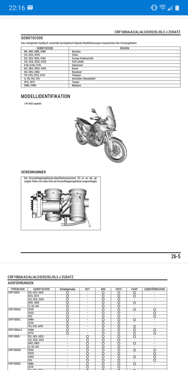

    Ich habe eine CRF1000L 2019 SD06
    Im Erweiterungshandbuch gibt es nur die oben genannten Bezeichnungen.

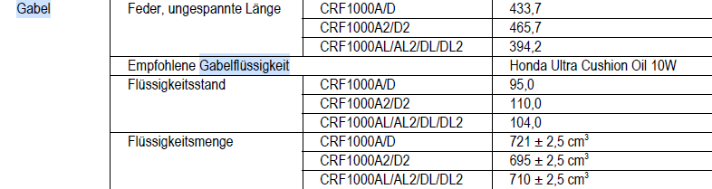

    Will ich aber jetzt das Gabelöl wechseln finde ich 3 interschiedliche Angaben über die Füllmenge der Gabel
    A und D ist doch die normale?
    A2 und D2 die Adventure Sports ?
    Und AL / AL2 / DL / DL2 ?
    Vielleicht kann jemand helfen.
    Vielen Dank im Voraus

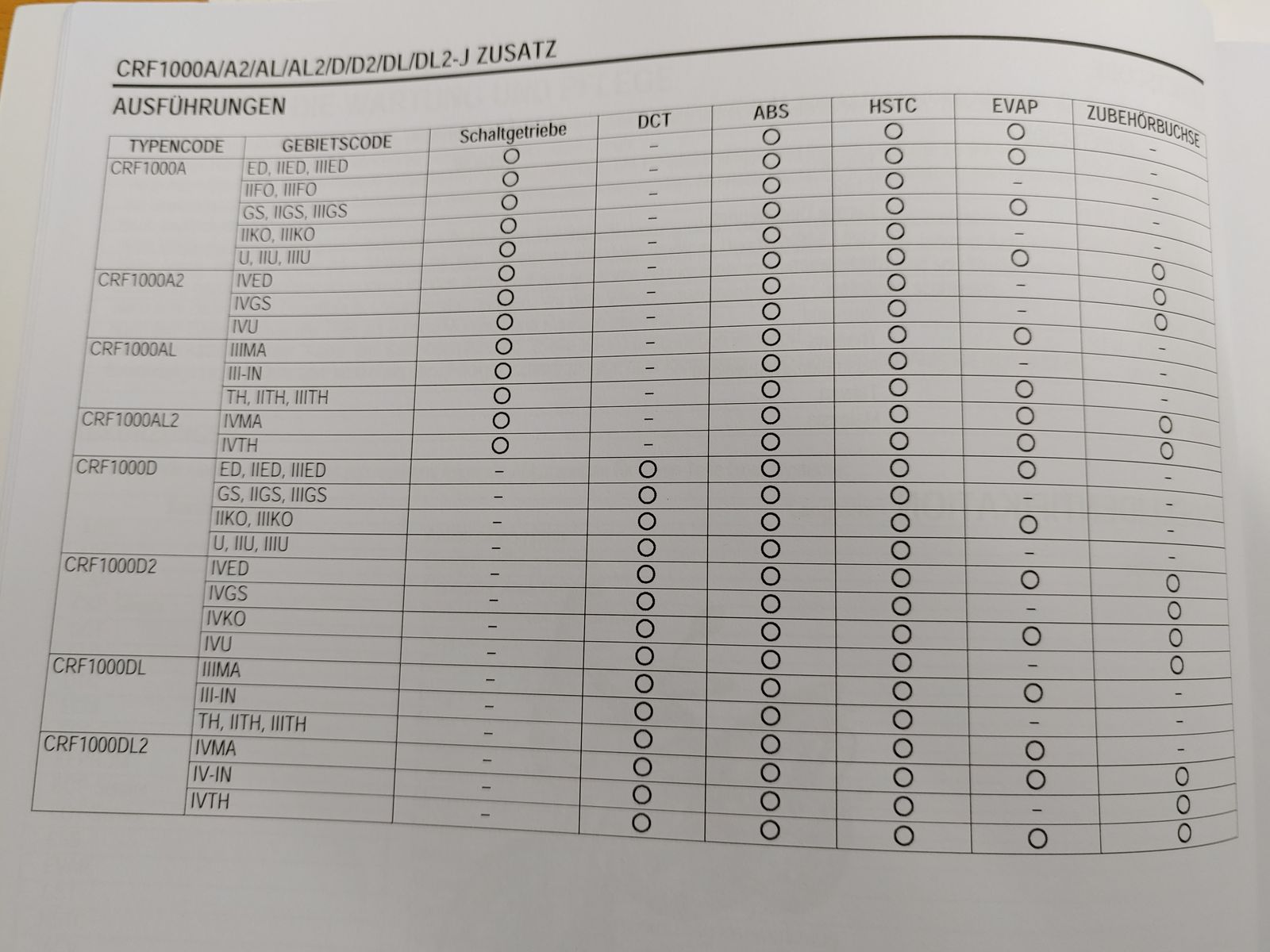

    das sind die verschiedene Ausstattungsvarianten
    Die Aufschlüsselung findest du im selben Handbuch auf Seite26-6, wobei ED, IIED, IIIED, IVED die Europäischen Fahrzeuge sind
    A= AT Schaltgetriebe
    A2= ATAS Schaltgetriebe
    AL und AL2 Nicht für Europa
    D= AT DCT
    D2= ATAS DCT
    DL und DLs nicht für Europa
    Ich hoffe das hilft dir weiter
    Gruß Robert
