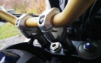

    Nur mal zum besseren Verständnis, was du genau suchst.
    Ich kenne keine Lenkererhöhung, bei der die kompletten Riser ausgetauscht
    werden. Die mir bekannten sind nur Zwischenstücke, die zwischen Unterteil
    und Lenker montiert werden. Die Oberteile werden weiterverwendet und mit
    längeren Schrauben befestigt.
    Also rein theoretisch mußt du nur die Zwischenstücke entfernen und die
    langen Schrauben zur Not absägen. Bei der AT haben die Originalschrauben
    die Abmessung M8x28.
    Bitte korrigier mich, wenn ich hier komplett danebenliege.
    Bei SW-Motech werden nicht nur die unteren Schalen als erhöhendes Zwischenstück verbaut, sondern die oberen Klemmblöcke ersetzt. https://sw-motech.com/bike/HON…hoehung/4052572124376.htm
    Sprich, um seine AT wieder auf die originale Lenkerbefestigung zurück zu rüsten, benötigt Nutshell tatsächlich nicht nur die Schrauben, sondern auch die oberen Klemmblöcke von Honda.

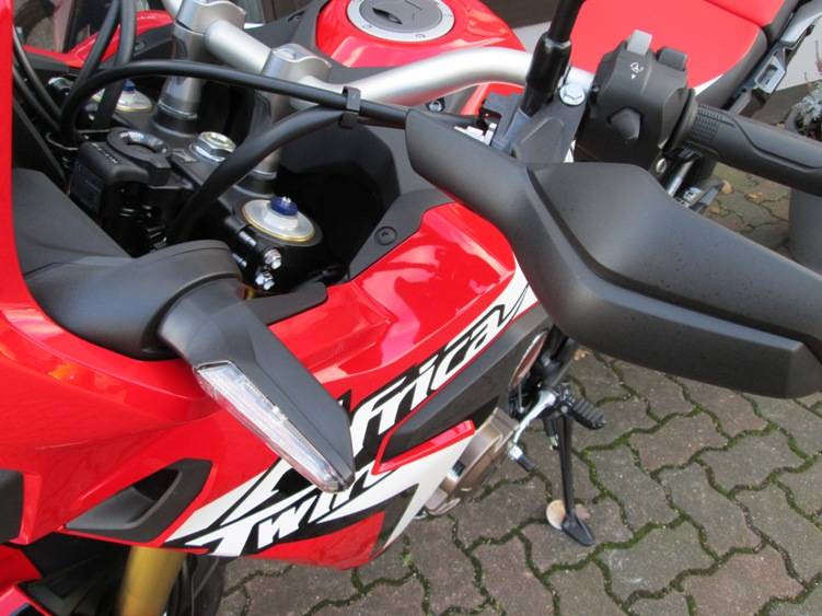

    Original sieht das so aus. Für den Rückbau brauchst du folgende Einzelteile
    2 x Halter 53131-MJP-G80
    4 x Schraube Innensechskant 96600-0802810
    4 x Kappe Innensechskant 91456-MW3-600
    Als Neuteil kostet schon ein Halter mehr als 80 Ocken, eine! Kappe so um die 5.
    Ich würde mal bei Gebrauchtteilehändlern und Unfallverwertern anfragen.
    Oder falls du die Twin gebraucht gekauft hast, beim Vorbesitzer anklingeln, ob
    der das Zeug eventuell noch rumliegen hat.
    Wow da bedanke ich mich auch mal mit. Mir ist so eine Plastekappe nach der Montage der Lenkererhöhung davon geflogen. Wohl nicht richtig reingedrückt... ;)
    Jetzt weiß ich nach was ich suchen muss!
