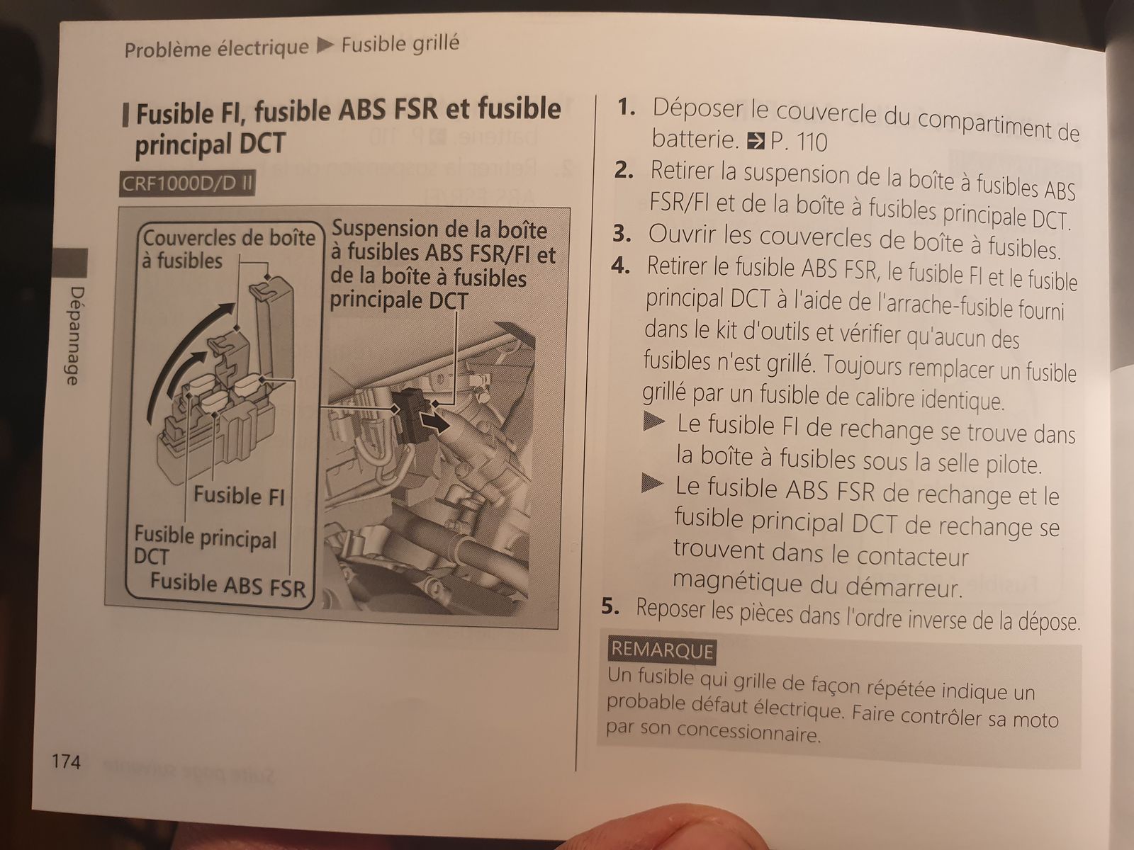

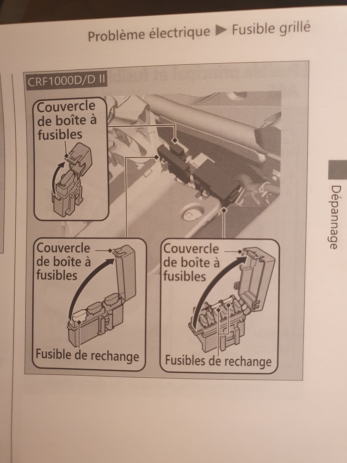

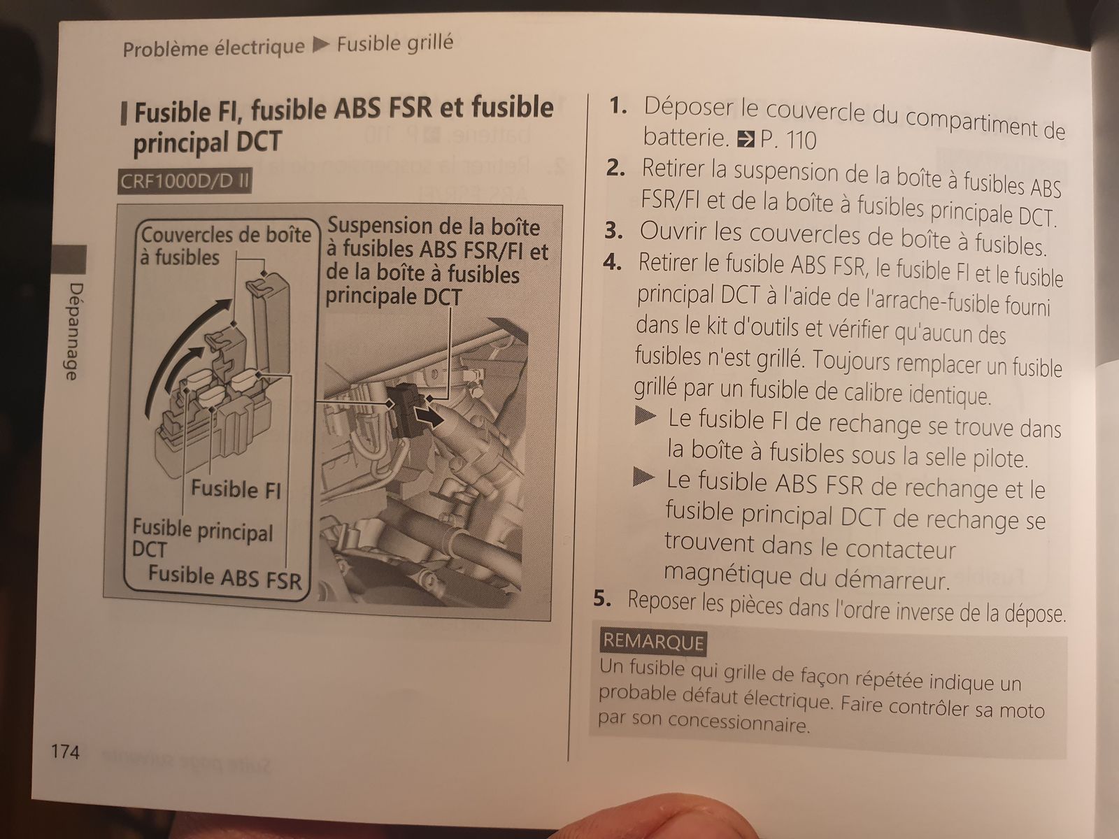

    Wollte den Zubehörstecker unter der Sitzbank durchmessen. Erst hatte ich 12 V Zündstrom. Danach auf einmal nicht mehr. Die AT zeigt jetzt bei Zündung auch nur noch Striche im Display für Gang etc. Starten läßt sie sich nicht mehr. Blinker etc. gehen. Gibt es da noch Sicherungen außer unter der Sitzbank?
