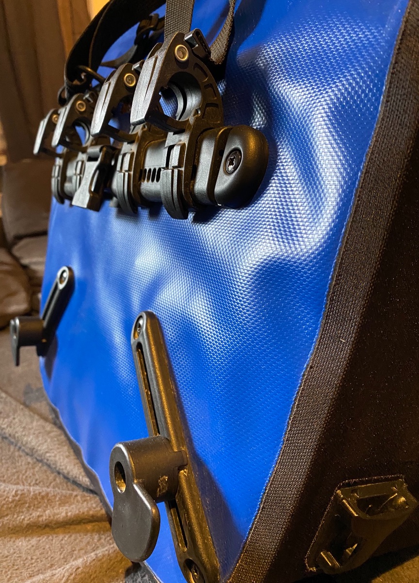

    Ich habe meine Touratech Endurance Click Seitentaschen (hergestellt von Ortlieb), um einen zweiten Satz der oberen Befestigungshaken erweitert. Die benötigten Verriegelungshaken habe ich mir im Webshop von Ortlieb bestellt. https://www.ortlieb.com/de_de/…e/accessoires/ersatzteile

    Die oberen Verschlüsse sind exakt die selben. Hab ja einen zweiten Satz aus dem Ortlieb-Shop an meinen Taschen angebracht.
    Der zweite Satz Haken kam dazu, da ich auf meinem Arbeitsweg auch immer Autobahnetappen dabei habe und die empfohlenen 100km/h (Angabe von Touratech) durchaus auch mal überschreite :whistle::whistle:

    Wenn du Zeit hast, schicke doch mal ein Foto von der Rückseite deiner Taschen.
    Das sind die mit verstellbaren Griffen von Ortlieb, richtig? (Es gibt ja 2 verschiedene in 18mm)
