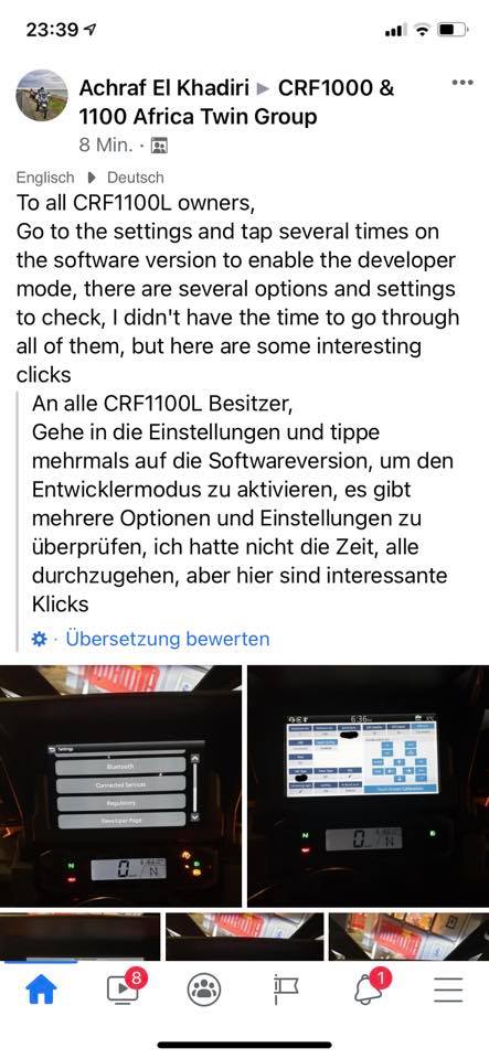

    folgendes hab ich in einem internationale CRF1100 Forum gefunden. So soll man in den Entwicklermodus vom Display kommen. Hat das jemand schon ausprobiert.

    Ist ja nichts neues. Leider kannst du damit die Meldung beim Starten nicht unterdrücken.
    Du kannst damit etliche Sachen Testen und Auslesen. Ebenfalls kann man auch mit einen Tastendruck Screenshots vom Display machen uvm...
    Interessant, aber bei meiner passiert nichts, egal wie oft ich da draufdrücke. Bei ca 30x habe ich aufgehört. Software V2.60
    Was mache ich falsch ?
    Gruss mgr
    Danke roxxter78. So funktioniert es.

    Kann die crf wlan wegen dem iperftest? Ist das für updates beim Händler?
    Und wozu GPS Status? Ist da etwa ein verstecktes navi verbaut ?
    Gibt es eine Übersicht über die Funktionen?
    Danke
    Gruss mgr.
    Über GPS holt sie sich Datum und Uhrzeit.
    Und iwie auch die Information, dass ein Update vorliegt.
    Zum eigenständigen Navi ist es eigentlich nicht mehr weit. Vielleicht müssen wir Honda da mal drauf hinweisen...:handgestures-thumbupright:
    :atblack:
    GPS dient lediglich nur zum Uhrzeit synchronisieren.
