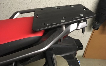

    Wollte mal kurz meine neue Grundplatte für die Hecktasche zeigen. Hat zwei Positionen, eine für Soziabetrieb oder mit Heckrolle, eine weiter vorne für Solobetrieb. So wird die Befestigung einfacher, die aus dem Zubehör waren mir alle zu groß. Ich hätte jetzt gern Frühling, wer ist da zuständig im Forum?

    hast Du die Platte selbst hergestellt ? Die sieht echt klasse aus:handgestures-thumbupright::handgestures-thumbupright:

    Coole Idee :)
    Wieso hast du die Löcher für die Schrauben nicht als Langlöcher gemacht?
    Schraube kurz lösen, etwas anheben, Platte verschieben, wieder in der Vertiefung am Endanschlag festschrauben. 8)
    Quasi so ähnlich und parallel zu den anderen Langlöchern. Dann müsste man die Schrauben nicht immer komplett rausnehmen und auf die Distanzhülsen aufpassen.
    Oder ist das dann zu eng aneinander?

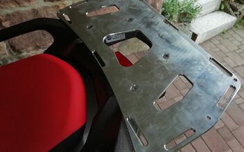

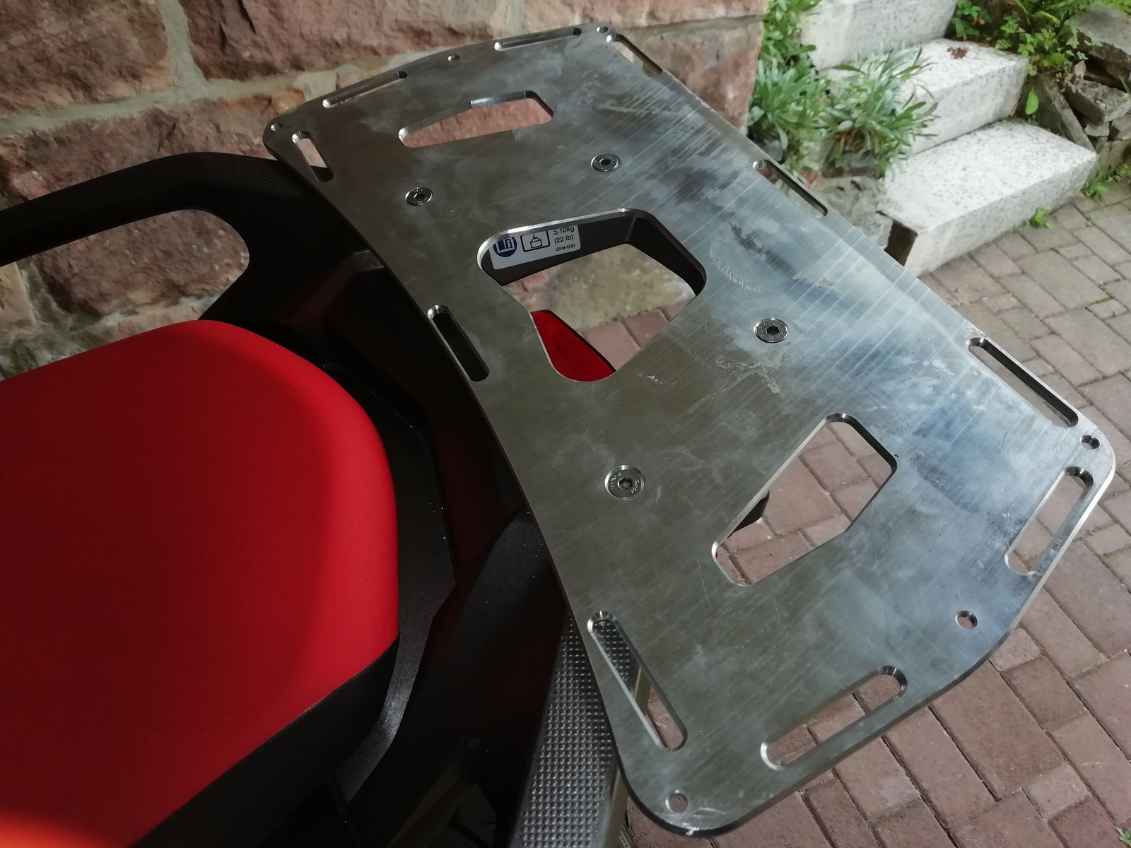

    Gut gemacht:handgestures-thumbupright:, aber noch ne Frage: Da ich annehme, dass die aus Alu ist, ist die Platte eloxiert oder einfach lackiert?
    Ich überlege, meine beiden selbst gemachte Trägerplatten noch eloxieren zu lassen...:think:
    Hier die 400mm breite Platte. Dazu eine ähnliche 300mm breite Version. Wahlweise für die große oder kleine Hecktasche.

    Wieso nicht direkt Pulverbeschichten lassen?
    Kostet in der Größe vielleicht 20€ und ist dann resistent gegen (fast) alles.
    Ich habe mit Pulverbeschichtung durchweg Beste Langzeiterfahrung.

    Die Platte ist aus schwarzem Kunststoff. Sind ja keine großen Kräfte, die da wirken. Ist auch nur 260 mm an der breiten Stelle und 260 mm lang. Sie sollte so groß sein wie die Hecktasche und es ermöglichen, dass man die Riemchen der Tasche gut befestigen kann. Deshalb die Distanzhülsen.
