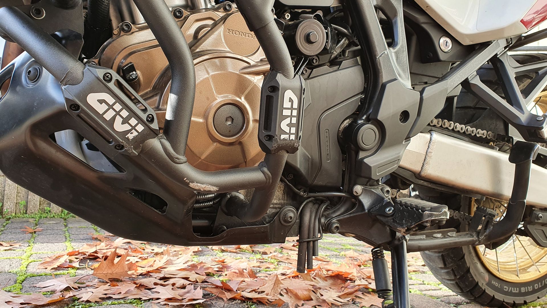

Die Sturzbügel von GIVI halten es auch besser aus als die von Touratech (z.B.)
Motorteile und Verkleidung dahinter sind heil geblieben.
An der schwarzen AT sind ja die schwarzen Sturzbügel recht dezent.
An einer Tricolor sehen sie furchtbar aus. Auch in silber.
In weiß gibt es sie ja nicht.
