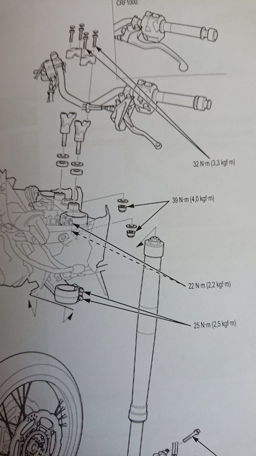

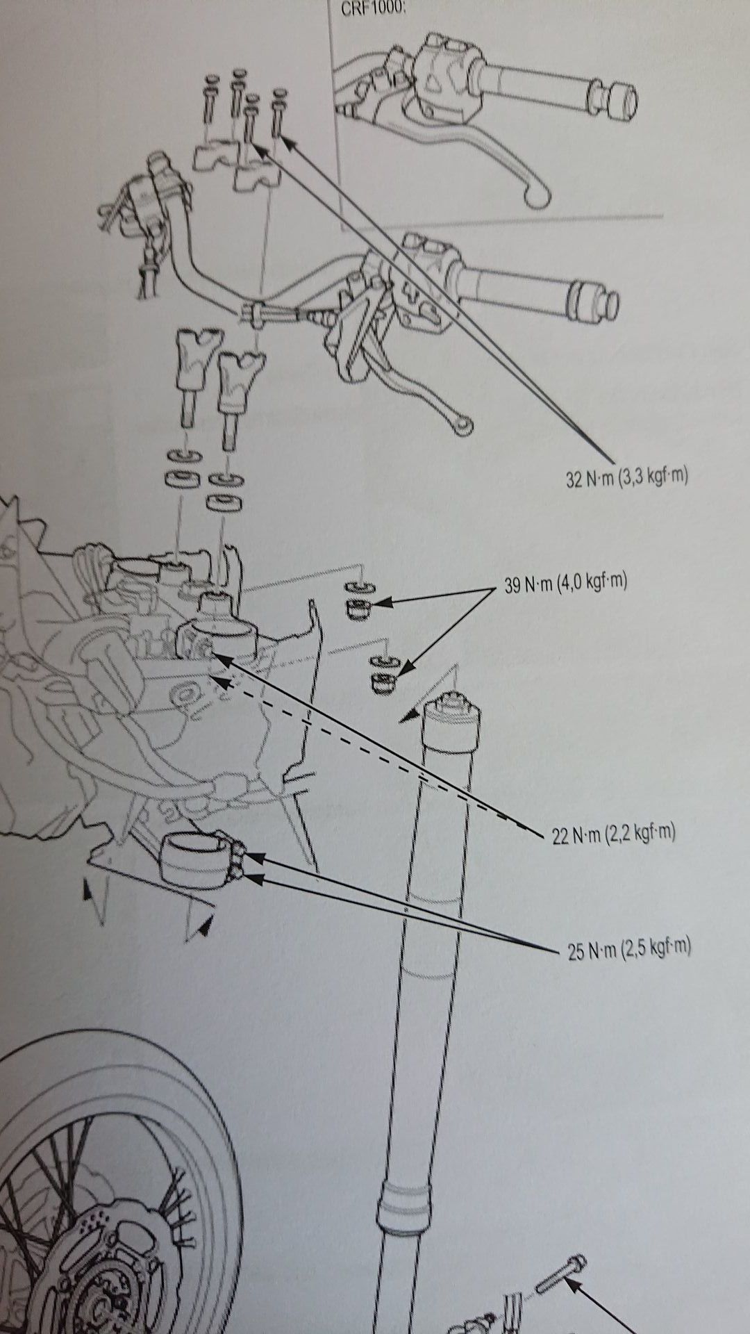

    ATAS 2020 habe ich nicht zur Hand,
    denke aber der Unterschied wird nich so groß sein
    AT 2019
    Gruß Klaus :atblue:

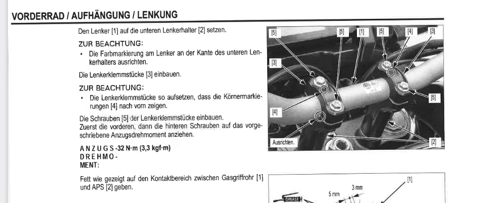

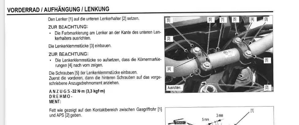

    Hallo Klaus,
    vielen Dank für die Zeichnung :handgestures-thumbupright:.
    Bei der 1100er haben die Klemmschrauben 10er Köpfe. Ist das bei der 2019er auch so?
    (Ich weiß früher waren das alles 12er oder 14er SW)
    Ottonormalo
