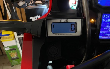

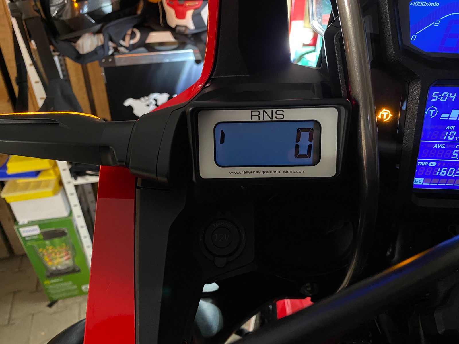

    Gestern ist mir aufgefallen, das mein Tripmaster nicht mehr richtig funktioniert. Genauer gesagt, er zeigt mir 0.00 an und ändert dies auch nicht. Als wenn er kein Raddrehzahlsignal bekommt. Auch das Drücken zur Km/h-Anzeige brachte keine Änderung. Daraufhin habe ich eine Sichtprüfung am Vorderrad durchgeführt, konnte aber nicht wirklich was sehen. Das Kabel zum Sensor war fest und es gab auch keine Beschädigung. Aufgefallen ist mir nur, das es kein Teil am Rad selber gab. (So kenne ich es zumindest vom Fahrrad) Ich weiß leider nicht, ob das bei dem Tripmaster anders ist.
