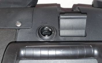

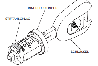

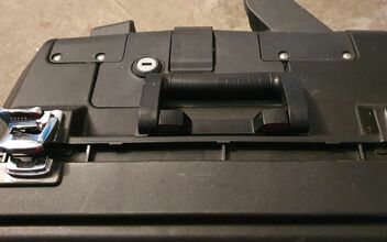

    So, hab das Schloss raus. Wie auf den oberen Bildern zu sehen muss zuerst die Sicherungsscheibe, der Hebel und die Gleitscheibe runter.

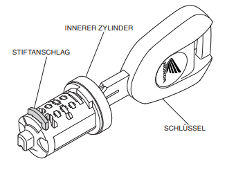

    Über den Stiftanschlag rastet das Schloss im Schlossträger ein und hält es darin. Dieser wird nicht über den Schlüssel betätigt.

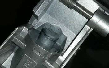

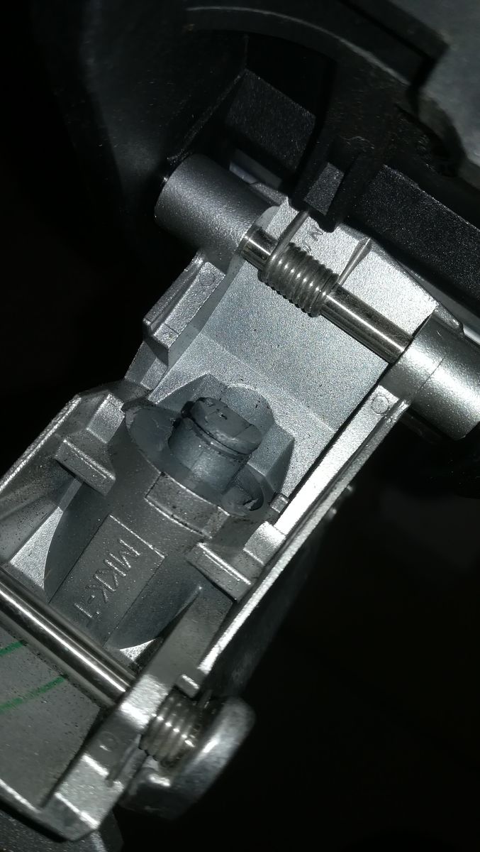

    Wenn der Koffer mit dem Deckel oben steht kann ich auf die Rückseite des Schlosses schauen:

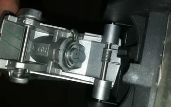

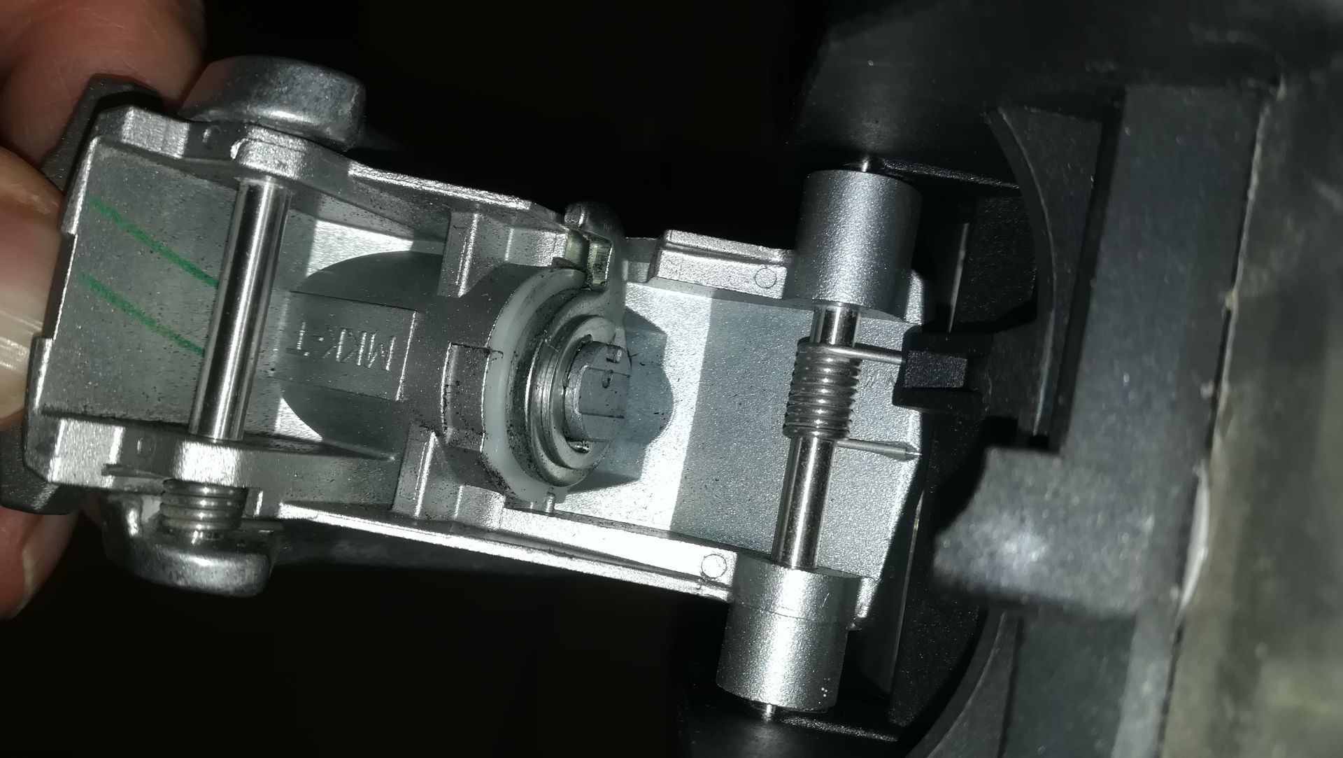

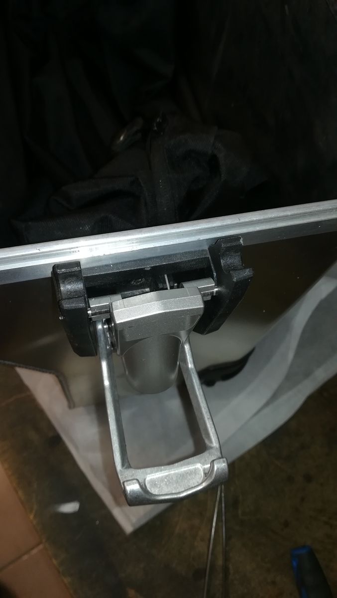

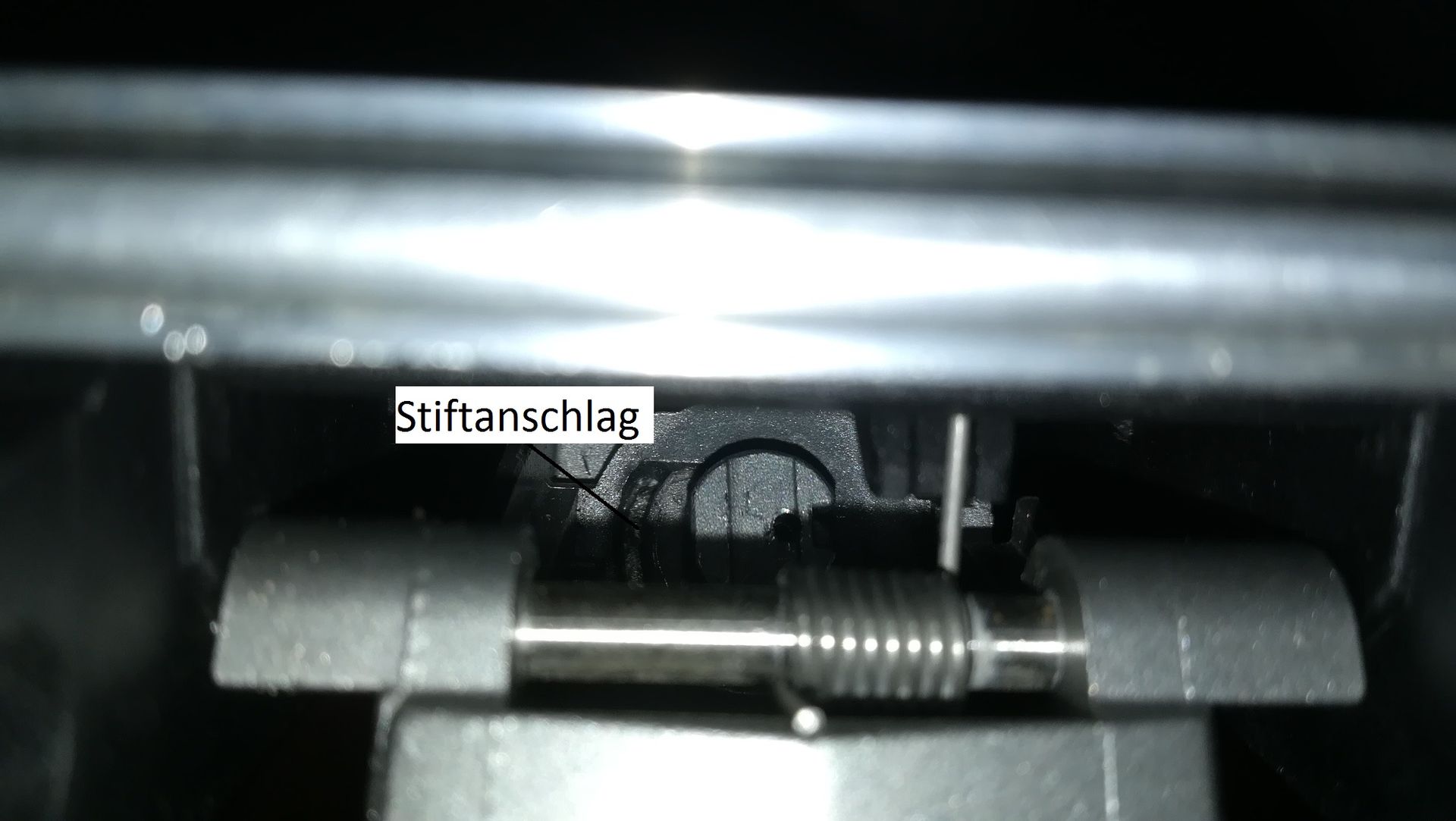

    Den Hebel jetzt aufklappen, dann wird der Stiftanschlag sichtbar:
    Mit einem spitzen Gegenstand und drehender Bewegung des Schlosses den Stiftanschlag in Richtung Schlossmitte drücken, dann kann das Schloss herausgezogen werden. Natürlich nur mit gestecktem Schlüssel.
