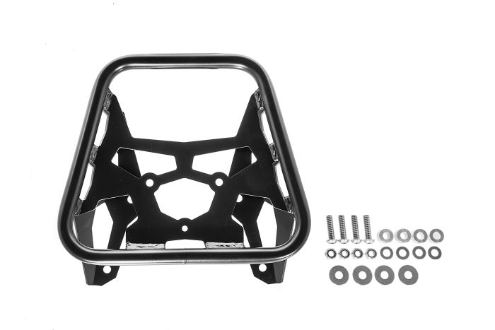

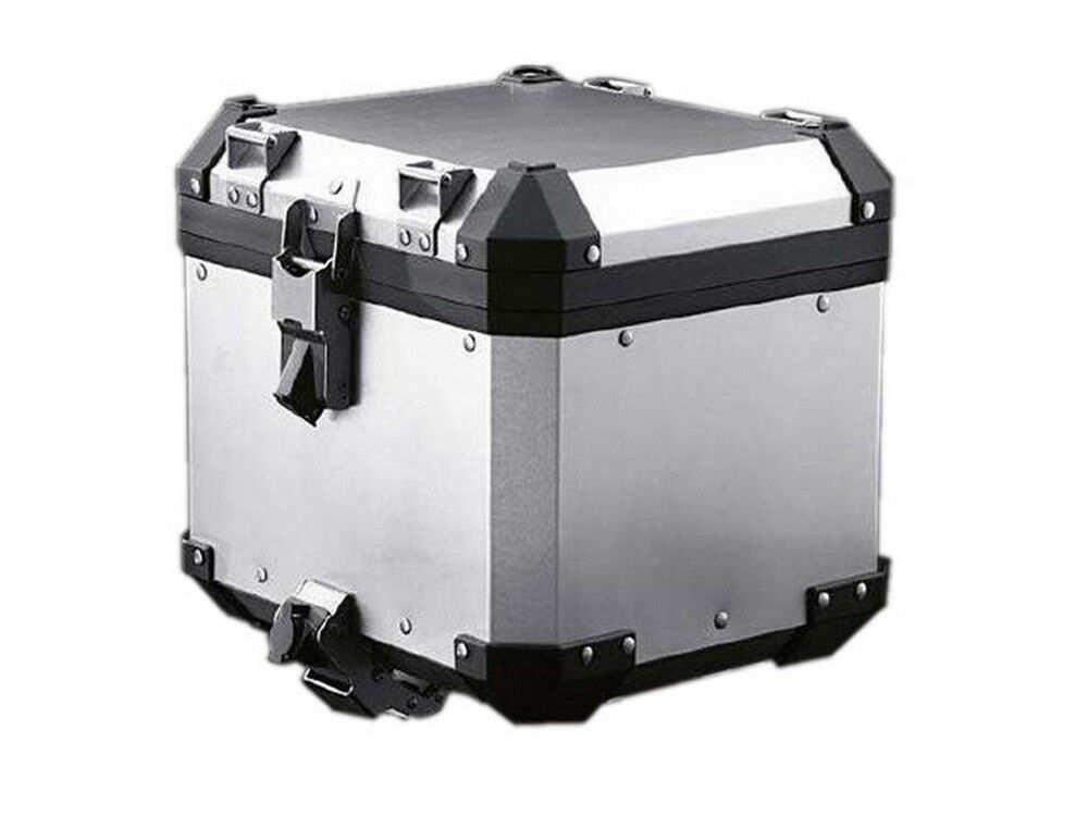

    Topcase Alu für BMW 850GS und 1250 GS aktuell.
    Träger für CRF 1000 RD06 von Touratech.
    Ist bloß ne Frage weil ich das Topcase sehr günstig bekommen würde.
    Gruß Christian

    Ja das wollte ich so nicht. Darum hab ich an den Grundträger von TT gedacht! Ist doch eigentlich der Zulieferer von BMW oder?
    Hi affentwin10,
    Ruf doch einfach bei TT in Niedereschach an. Ich habe die Leute da bisher immer als sehr hilfsbereit gefunden.
    Beides, der Topcaseträger auf dem Bild sowie das BMW Alu Topcase wird von TT hergestellt. Auch der Rohrrahmen der Träger ist identisch.
    Aber die Aufnahmen für original TT Zega Topcases und BMW Alu Topcases sowie die Innereien innerhalb des Rohrrahmens sehen zumindest total anders aus. Ich vermute (hoffe) dass es nicht 1:1 passt aber TT eine Lösung dafür hat.
    Manfred
    So sehen die Topcaseträger für BMW Alu Topcases aus. Also anders als die für TT Zega Cases - nämlich so:
    Link https://bmw.europe-moto.com/de…k51-r1250gs-r1250gsa.html
    Gruß Manfred
