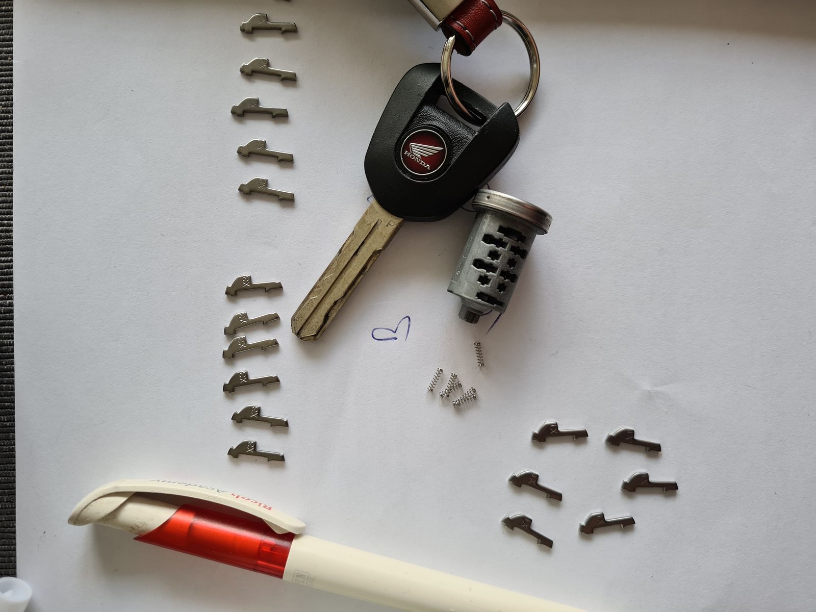

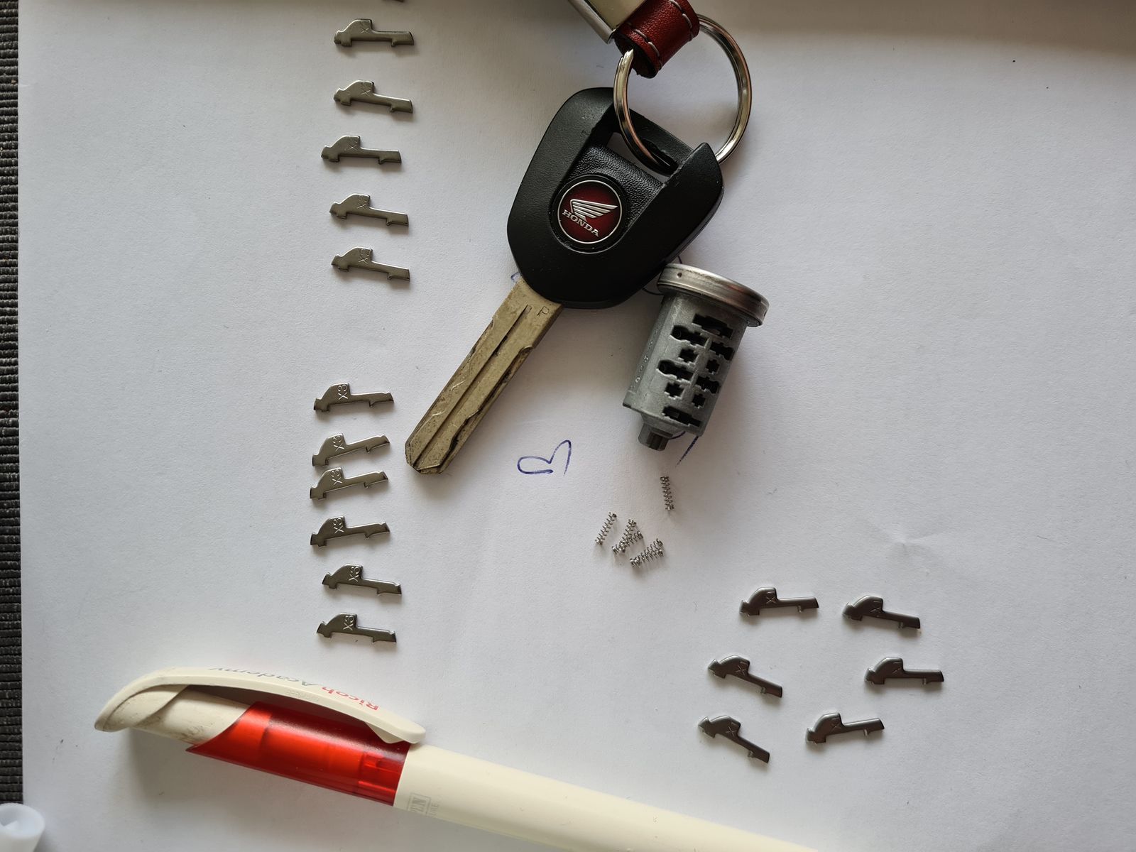

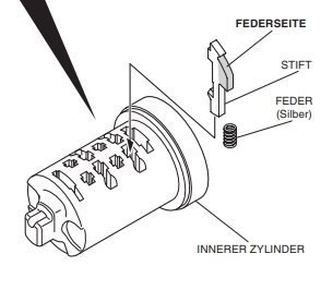

    #2
    Das Schloss ist dabei.
    Du musst es nur selber codieren. Da muss man zwei Minuten drüber nachdenken, dann ist es kein Hexenwerk.
    :atblack:
    Und nicht erschrecken, wenn du die Anleitung studierst. Es sieht schlimmer
    aus, als es ist.
    An Werkzeug würde ich eine Pinzette empfehlen. Und noch ein Tip, der nicht
    in der Anleitung steht. Die Federchen mit ein wenig Fett einschmieren, dann
    halten sie besser im Zylindergehäuse. Eine kleine Tube Fett ist beim Zylinder-
    satz dabei.
