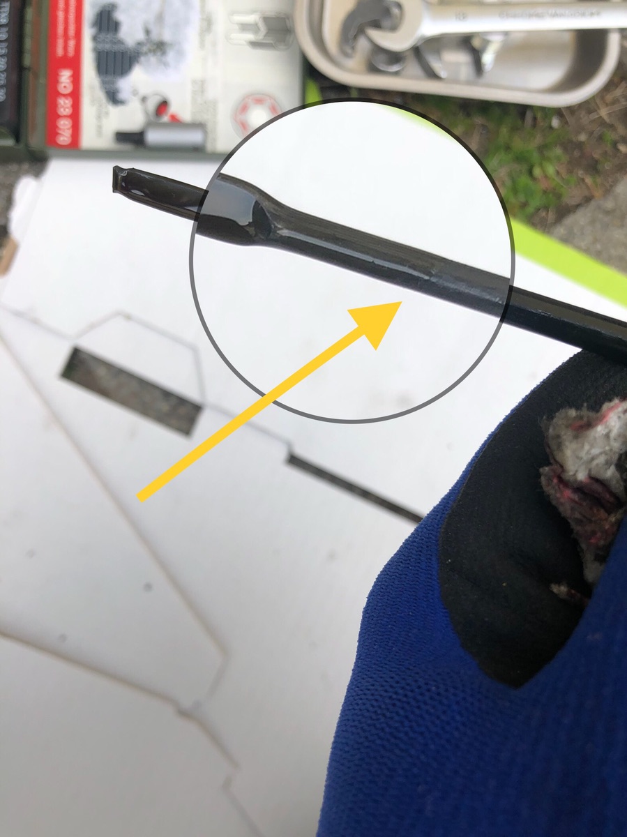

  • #16
    Lest mal diesen Thread:
    Öl an Limaleitung?
    Das Leck scheint an der gleichen Stelle zu sein. Evtl nicht ganz neu diese Problemzone.
    Ciao
    Manfred
  • #18
    Das werde ich definitiv tun... dass am Motor etwas Öl dran ist, würde ich ja noch irgendwie tolerieren, aber ein es so viel ist, dass es anfängt zu siffen, dann wird’s blöd...
    Ich habe mal nach dem Ölstand geschaut und mir ist aufgefallen, dass da schon einiges mehr angezeigt wird, als eigentlich drinnen sein sollte...
    Könnt ihr das bei euch auch mal checken? Vielleicht gibt’s da einen Zusammenhang...
