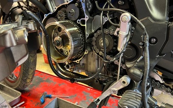

    Wurde bei meiner ATAS (Baujahr 2021) auch gerade alles neu beim FHH abgedichtet (s. Bild oben). Waren mal wieder locker 250 Euronen fällig, ist ganz schön ärgerlich, bei einer KM Leistung von gerade mal 18000. Mein FHH hat einen Kulanzantrag (da schon aus der Garantiezeit raus) bei Honda gestellt. Evtl. beteiligen sie sich an den Kosten (bin gespannt)!? Bisher ist alles dicht. Bin jetzt schon über 2000 KM zum Forumstreffen und zurück gefahren.
