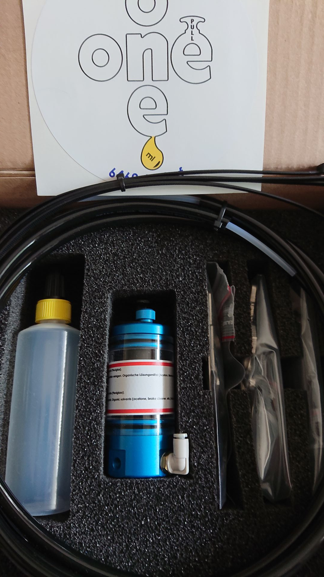

    jetzt gibt es auch von mir eine Rückmeldung.
    Ich war gestern bei Dani vor Ort und wir haben den Kettenöler an meine ATAS SD06 verbaut.
    Der Einbau war wirklich super und wir hatten wirklich eine Nette Unterhaltung. Würde mich freuen, wenn wir mal eine Tour zusammen machen.
    Der Öler selbst ist der Knaller. Wie kann sich jemand so viel Gedanken und Herzblut in eine solche Sache stecken. Ich bin echt begeistert.
    Wir hatten auch direkt die Korrektheit der Einbauanleitung überprüft. Und ja es stimmt, Vorsicht beim Schneiden des Schlauchs, sonst schneidet ihr den Innenschlauch mit. :lachen: Konnte aber zum Glück noch behoben werden.
    Der Öler wurde befüllt, Drossel eingestellt, entlüftet und Fertig.
    Ich fahre jetzt das Getriebeöl 80W90 und die Drossel ist 1/3 geöffnet.
    Mein Weg nach Hause war ca. 150km. Ich habe einmal beim Start am Öler gezogen und ca. 8 km vor meinem zu Hause noch einmal.
    Die Felge ist sauber, keine Spritzer, die Kette ist super geschmiert.
    Heute morgen nochmals nachgeschaut, kein Öl nachgetropft, alles Top.
    Da ich in der nächsten Zeit eher nur Strasse fahre, bleibt die Einstellung am Öler erstmal so wie sie ist.
    Ich werde weiter berichten.
    Grüsse
    der Frank

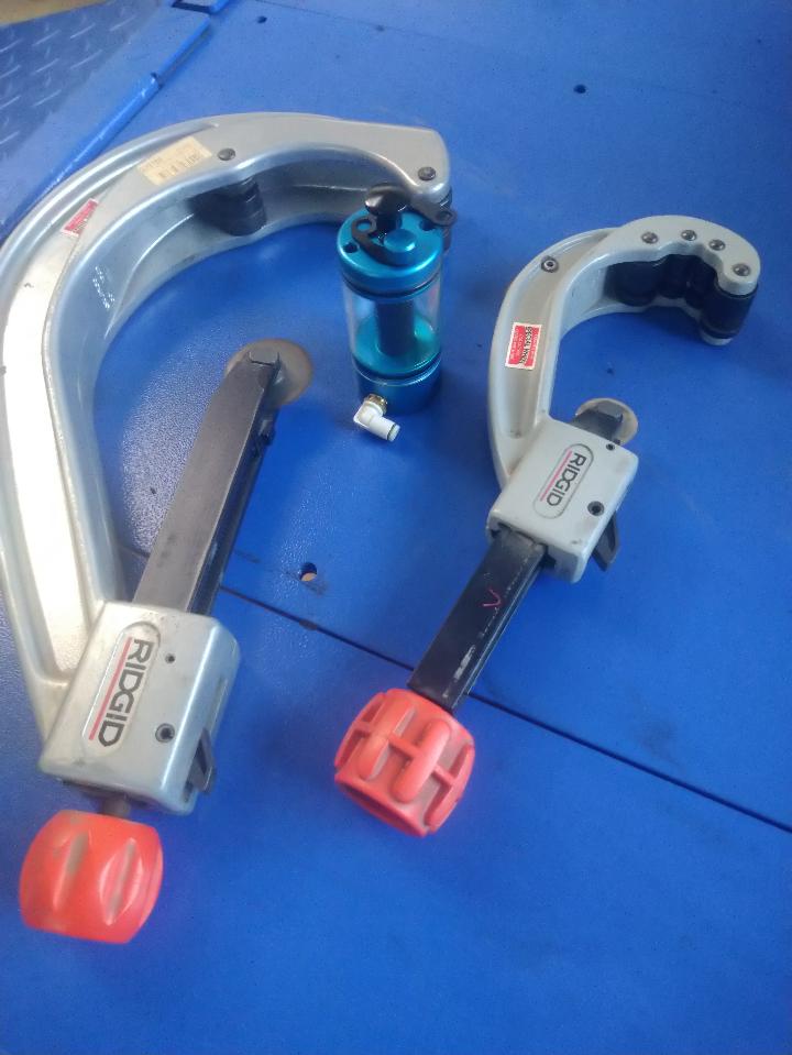

    Ich hätte mich selber irgendwo beissen können Frank. Zweimal. Versuch ich doch in der Betriebsanleitung genau diesen Fall auszuschliessen.
    Für die Nichtanwesenden:
    Bei Frank`s 1000er Twin haben wir den Schlauch wieder durch die Schwinge führen können, eine Freude. Dazu muss natürlich das Hinterrad raus und dann ist`s passiert. Statt wie beschrieben den Pneumatikschlauch von oben nach unten erstmal in seiner Länge zu bestimmen, Innenschlauch oben rauszuziehen und dann unten beide miteinander abzulängen, hat der Daniel der Bequemlichkeit wegen unten alles zusammengesteckt, Rad eingebaut und dann oben versucht nur den Aussenschlauch mittels Klinge zu kürzen.
    Kommt Mr. Beer das irgendwie bekannt vor? ;)
    Auf der Probefahrt dann ein ewiges Tropfen. Jedenfalls kam es mir ewig vor - 11ml Schlauchinhalt sind knapp 400 Tropfen.
    Der Übeltäter war aber schnell gefunden. Ein kaum sichtbarer Schnitt im Innenschlauch, nahe am Steckanschluss. Luft kam in den Schlauch, der Schlauchinhalt will nach unten - es tropft. Böse gesagt, beschreibe ich hier genau den Zustand meiner bisherigen Öler...
    Warum wir nicht einfach härtere Schläuche verwenden? Haben wir gemacht. Ein Steckanschluss kann auf harten Schläuchen nicht verriegeln. Die Formdichtung umschliesst den Schlauch zwar dicht, die beim herausziehen in den Schlauch einschneidende/eingreifende Verriegelung kann mit hartem Material aber nicht umgehen. Der Schlauch löst sich. Deshalb werden diese Art der Anschlüsse nur mit weichen Schläuchen bis 10bar verwendet. Dann passt`s .
    Neues dazugelernt habe ich nicht, aber einen alten Fehler wiederholt. Ich seh Mutti lachen.
    Gruss und allzeit gute Fahrt
    Dani

    Dabei hatte ich dich doch gewarnt :D :cola:Mit einem einstellbaren Schlauchschneider könnte es wohl gehen, wenn man den äusseren Schlauch nicht zu 100% durchschneidet und dann bricht.. aber wer hat den schon und man braucht auch genug Platz zum rundumschneiden.

    Guten Morgen an alle,
    wir stehen vor der Entscheidung neue OneOne zu produzieren. Die erste 50er Serie ist vergeben und verkauft, wir konnten Ende letzter Woche noch 15 Stück aus Überproduktion abrufen. Davon sind mittlerweile auch wieder zwei weg. Es ist noch nicht ganz klar, ob wir uns den emotionalen Ölermarkt überhaupt antun sollen... ;)
    OneOne wird kein Billigöler "Made in Asia" werden. Diese Schiene wollen und können wir aufgrund seiner aufwändigen Fertigung gar nicht fahren. Uns macht es stolz wenn der Anwender das Gefühl hat etwas Wertiges gekauft zu haben. Und wir denken soweit sind wir. OneOne dürfte, so die Aussage eines befreundeten Händlers, der Öler sein, den die Leute auf neue Motorräder mitnehmen.
    Daher bitten wir die werten OneOneTester und Käufer da draussen um ein kleines Zwischenfeedback. Uns ist klar das in so kurzer Zeit keine umfangreichen Tests gemacht werden können. Aber lasst uns bitte wissen wie der Zwischenstand ist. Uns interessieren eure Erfahrungen zu Bedienung, Montage, Schmierintervallen. Auch eure Test`s mit verschiedenen Ölen ist extrem hilfreich für unsere Entscheidung.
    Und zur Beruhigung an alle OneOne Userr da draussen - auch wenn wir uns gegen einen grösseren OneOne Launch entscheiden - wir werden selbstverständlich für unsere Produkte - auch über einen längeren Zeitraum - Ersatzteile und Support bieten.
    Allzeit gute Fahrt
    Daniel
