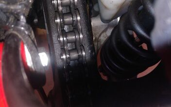

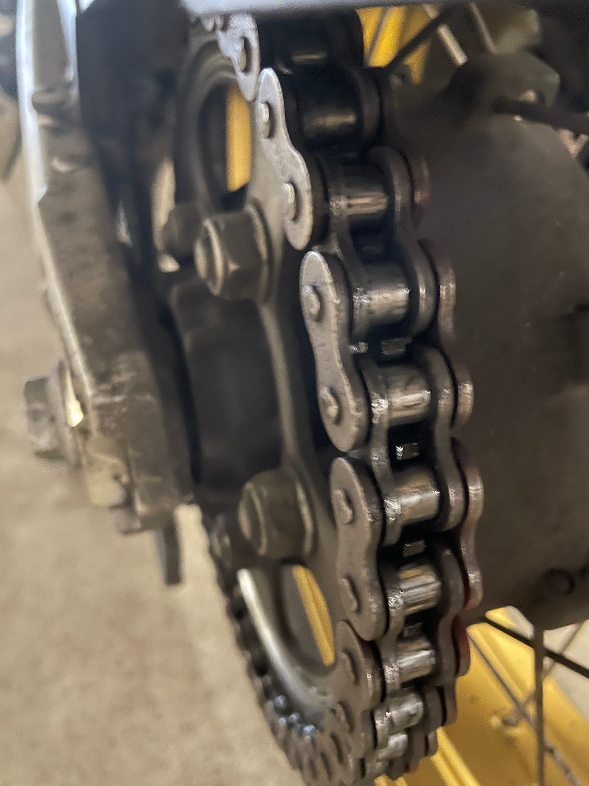

    Die Nietbolzen fangen an zu rosten - aber ist nur ein optisches Problem.
    Die Kette könnte mal gereinigt werden um den Staubeintrag zwischen Hülse und Rolle zu reduzieren - alternativ mal stärker ölen um die Kette an den wichtigen Stellen zu reinigen

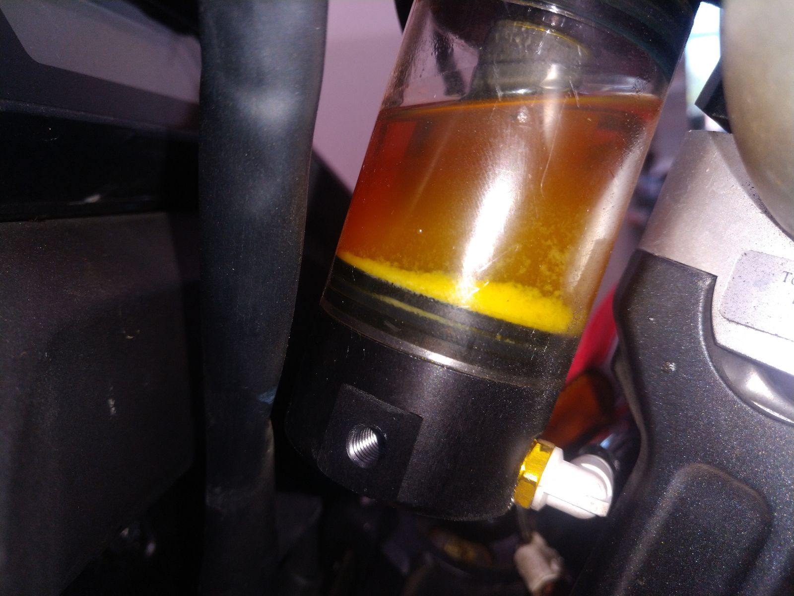

    Als wir uns an OneOne gemacht hatten, standen in meinem Regal noch diverse Öle anderer Schmiersystem-Hersteller. Unter anderem auch Rot/Blau vom Briten.
    Als ich dann mal so einen Briten zerlegt hab, wurde mir sehr schnell klar, dass die temperaturabhängige Viskosität hier die ganz grosse Herausforderung werden wird. Der U-Druck Brite hat da ein kleines Nadelventil dessen Ringspalt sich zwar einstellen lässt, aber die unter Wärmeeinfluss massiv veränderte Ölviskosität nicht mehr genügend drosseln kann. Deshalb die zwei Viskositäten.
    Schlau wie ich damals zu sein glaubte, bin sofort auf ein dickes Getriebeöl als Standartbefüllung gewechselt. Viskositäten von 80+.
    Was dann kam, hat uns wirklich fast verzweifeln lassen. Begonnen haben wir in unserer Werkstatt bei kanpp 20 Grad. Alles bestens. Bis wir dann auf die Idee kamen, da mal einen Haarföhn hinzuhalten.
    Zurück auf Null triffts wohl am besten.
    Wir haben uns dann nochmal an die Drossel gesetzt und dürfen wohl sagen, dass wir damit einen Treffer gelandet haben.
    Über diese kleine zwei Umdrehungen Drossel können wir auch mit sehr warmen, dünnem Öl Abgabezeiten zwischen > 3 Minuten und < 10 Sekunden realisieren. Probiert das mal aus.

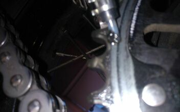

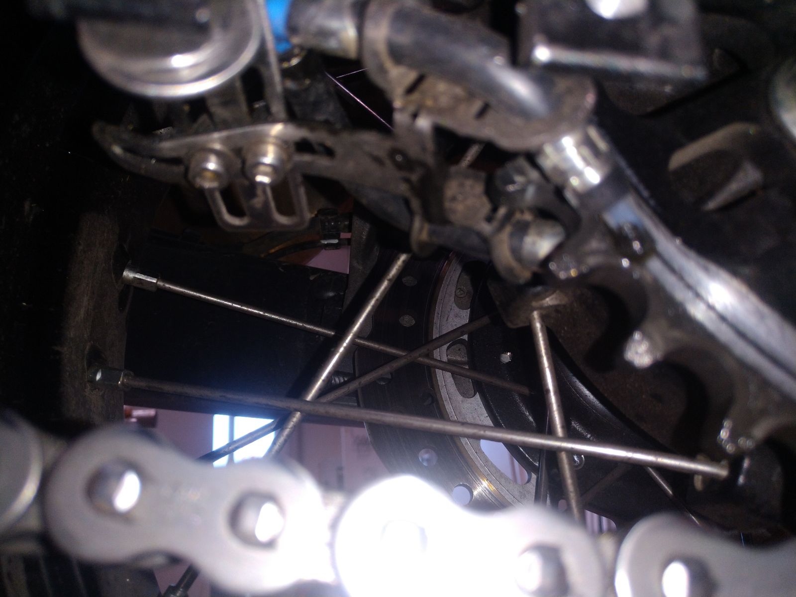

    Wir haben wieder ein paar Versuche mit der Doppelkanüle hinter uns. Der letzte Schritt war eine Blende in den zwei Kanülen . Blende hinter Drossel ist ein absolutes No-Go! Aber es funktioniert.
    Wir wollten eine langsamere Tropfabgabe erreichen und das hat geklappt. Ich fahre das Panolin 700 und hab die Drossel an OneOne nun 1 1/4 Umdrehungen offen. Ca 3 Minuten Abgabezeit.
    Darauf möchte ich mich nicht versteifen, wir haben gerademal 20 Grad am San Gottardo Nordfuss. Fahre morgen eine längere Tour und werde berichten.
    Auch den etwas grösseren Anfangstropfen beim Aussenkanüle Video nicht falsch bewerten. Ich war zu langsam mit der Kamera. Wir haben das Rad sehr langsam von Hand gedreht. Bei 50Km/h dreht sich das Rad um die sieben Mal pro Sekunde. Durfte ich auf dem Hauptständer leider nicht machen da sonst mein Abenteuermotorrad wieder mit seiner Motorkontrollleuchte schmollt.

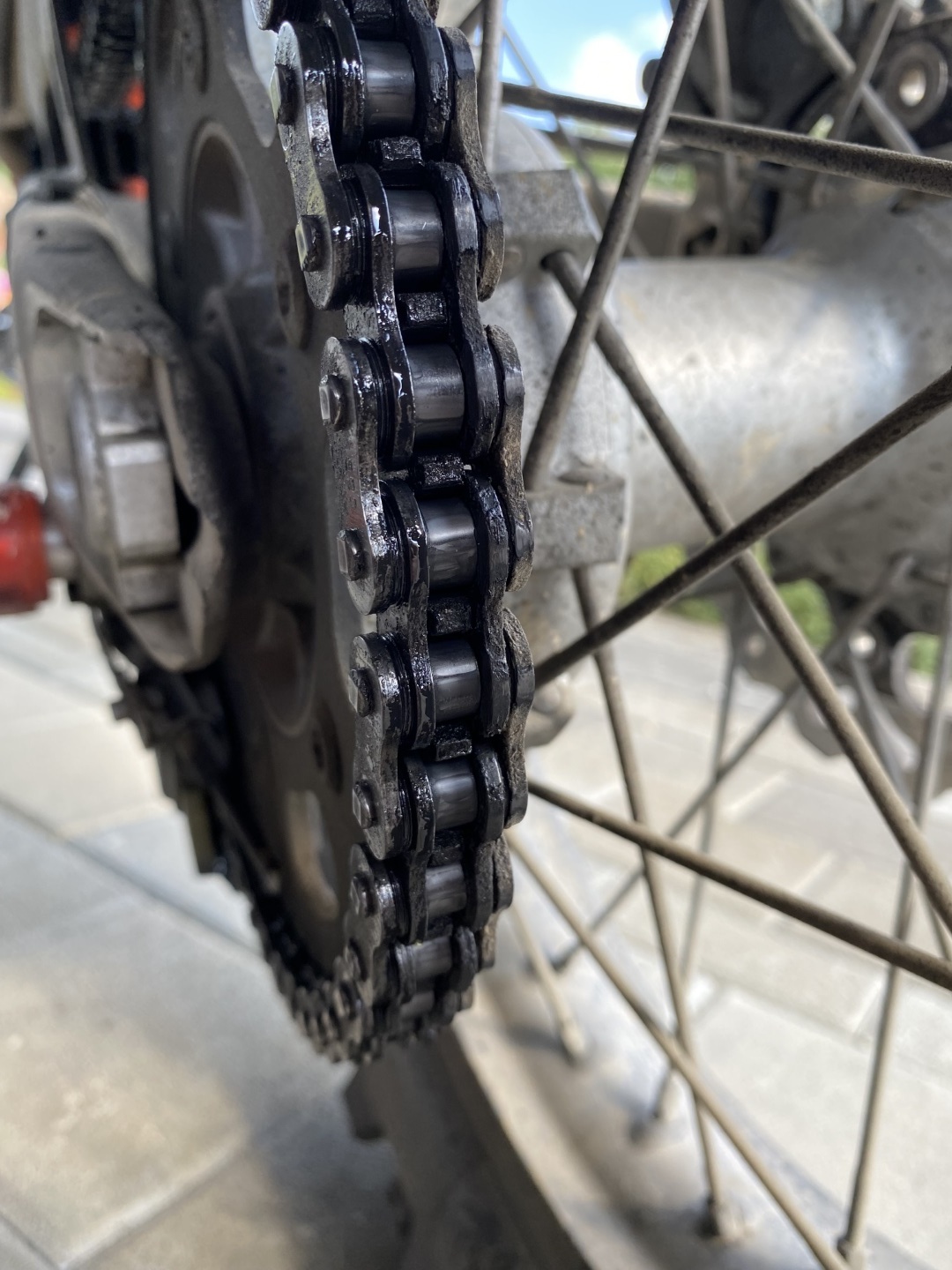

    Hallo allerseits
    Wir haben gestern Abend eine schöne Cordon bleu Tour ins Wallis gemacht. TremNuGriSu für die Insider. Hotel Walser in Ulrichen am Fuss des Nufenen ist eine klare Empfehlung von mir.
    Hotel Walser / Ulrichen
    Sehr gute Küche, viele Motorradgäste.

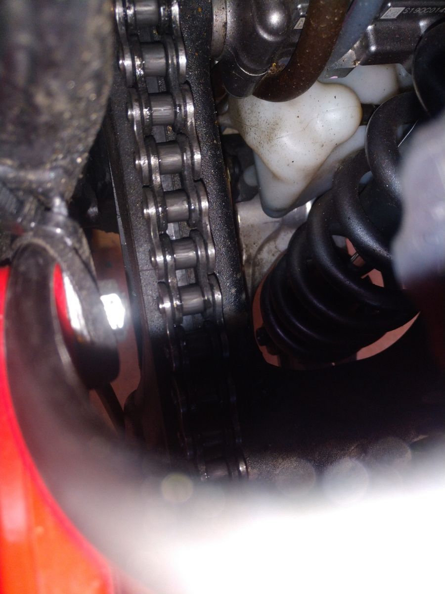

    Das ergab so knappe 220km, einmal gezupft nach knapp 100km vor der Grimsel. Panaolin 700.
    Alle Rollen drehen frei, die Kette läuft fast geräuschlos - schon schmatzend. Soviel muss nicht sein, mir gefällts aber. Felge trocken staubig, ein paar Spritzer hat sie und ihre Speichen aber schon abbekommen.
    Ich oute mich als extrem" Wenigwascher". Abenteuermotorräder, auch wenn sie Diven sind, müssen etwas gebraucht aussehen - finde ich. :)
    Ja, die Kette ist leicht überschmiert, deshalb glänzt sie wohl auch so schön. Panolin 700 - entspricht wohl einem 140 Getriebeöl - hat sich bei diesen sommerlichen Temperaturen hervorragend bewährt. Es bildet ein paar Ausscheidungen, ich vermute Teflon, verteilt sich aber sehr schön unabhängig von der Doppelkanüle. Man muss ihm halt seine 2-3 Minuten Zeit lassen. Und es stinkt nicht nach Getriebeöl. Das Nachfüllen hat fast was von Fett in einen Behälter drücken. Der Drehverschluss der Nachfüllflasche muss ganz auf. :)

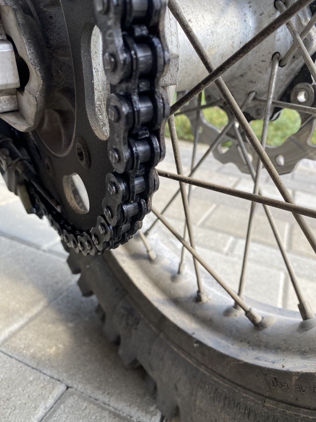

  • #248

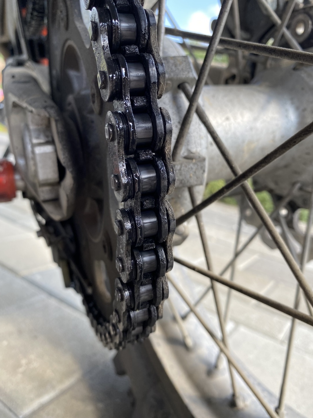

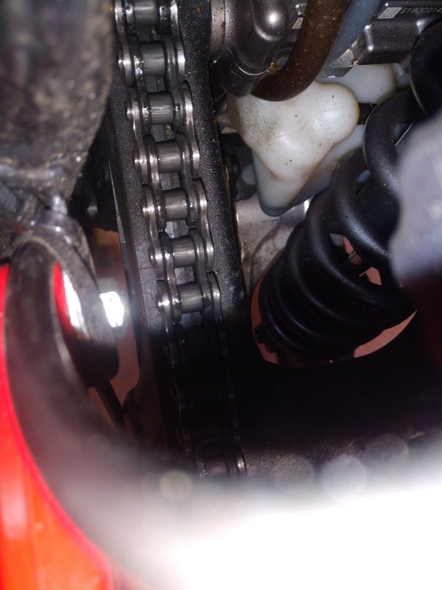

    So, auch von mir eine Rückmeldung vom WE.
    Unsere Tour ging ins Saarland. 330km ein Weg. 3 mal gezupft pro Fahrt. Einmal beim Start und das Moped langsam warm gefahren und dabei die Kette schön geölt. Nach ca 150 km auf französischem Boden ein zweites Mal gezupft. Dann ein letztes Mal kurz vor Ziel, damit die Kette schön geölt in der Garage ruhen kann. Dasselbe dann auf der Rückfahrt. Klappt eigentlich alles sehr gut. Man muss nur halt nur während der Zupfzeit seine Gashand etwas zügeln. Dann funktioniert das super.
    Ich bin mit meiner Kiste ähnlich wie Dani. Das ist kein Showbike, das ist ein Adventure Bike. Das Ding muss funktionieren und nicht glänzen.
    Nach der Fahrt sieht die Kette jetzt so aus.

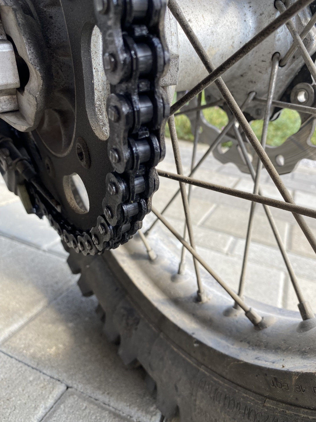

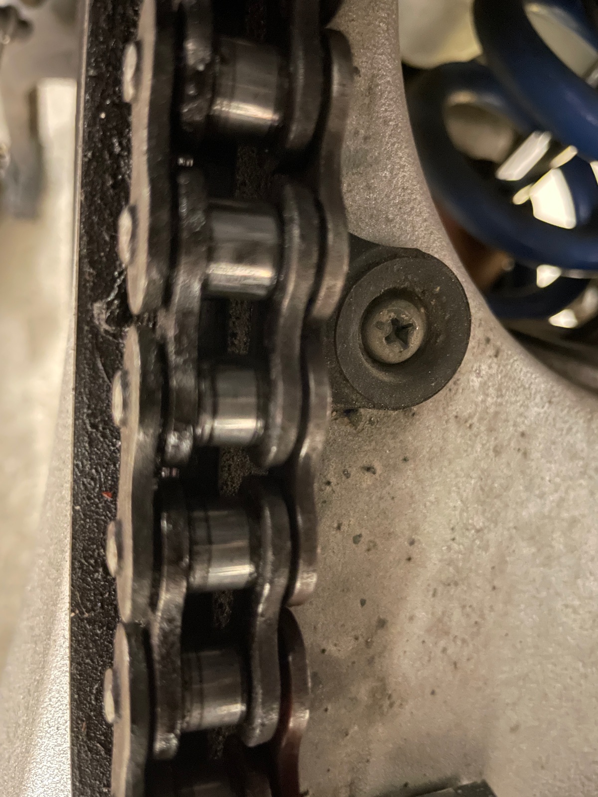

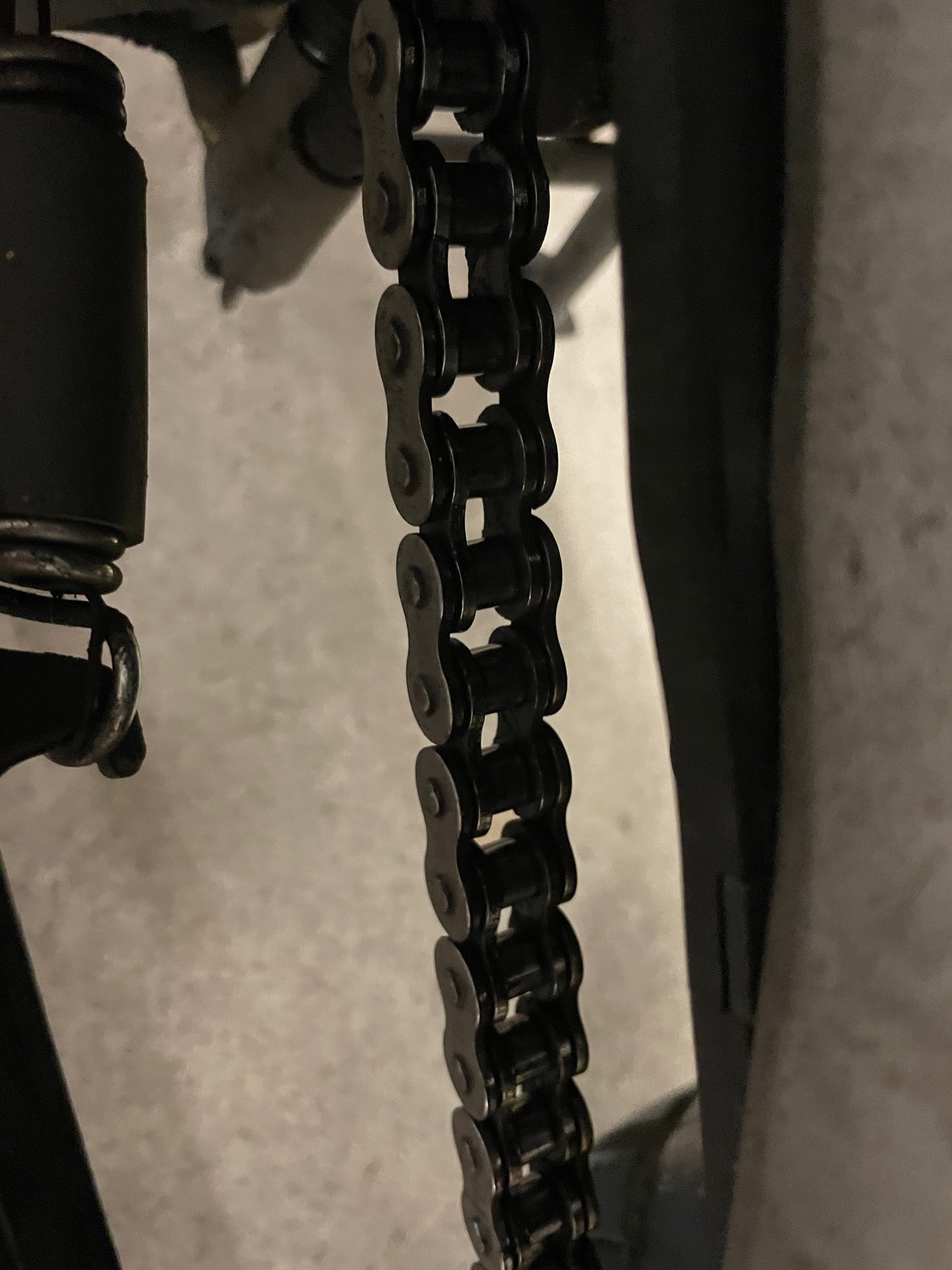

  • #249
    So sieht die Kette der 690er einzig OneOne "gepflegt" und sonst gar nix bei der Ankunft zu Hause nach einer Juratour mit total 350km und ca. 180km Schotteranteil aus, dazu zu total 80km Autobahn.
    Es war nach einer Regennacht dreckig und teilweise staubig.
    Ich habe mich nicht zurückgehalten mit zupfen und ich bin mit dem Zustand / Ergebnis äusserst zufrieden:
