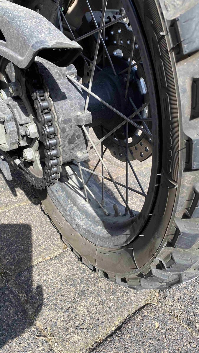

    Ein Foto nach den ersten knapp 1000Km. Kein Regen, kein Staub, easy Asphalt. Anfangs noch ca. alle 150-200 km einmal gezupft.
    Nach ca. 2200 Km. Zwei Regentage Östereich, darauf staubige Schottertage in Slowenien. Hier konnte der 150Km Zupfintervall nicht eingehalten werden. Die Kette war entweder durch Wasser oder durch aufsaubenden Staub deutlich schneller blank.
    Hier habe ich nach Bedarf deutlich öfter gezupft. Bis dahin ohne Flecken auf der Felge.
    Die Kleckerspots auf dem folgenden Foto kommen aus folgender Situation.
    Tempo 30 in einem mir unbekannten Ort in der schwäbischen Alb -> Gezupft -> dann kommt ein Kreisel, danach Tempo 70, mehrere Autos hinter mir -> Mist! Also beschleunigt und mit Tempo 70 die Kette geschmiert. Dann gibts auch Flecken auf der Felge.
    Das ist dann noch einige Male passiert.
    In heimischer Umgebung wo man die 30-Zonen kennt kann man solch verkappte Speedschmierungen sicher verhindern.

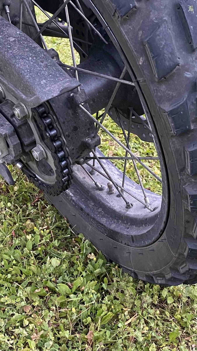

    Kilometerstand 3300.
    Nochmal ordentlich in den Regen gekommen und einige Kilometer geröllige / staubige Wege gefahren.
    Zuletzt in einer 30-Zone vor knapp 100 Km gezupft. Die Rollen der Kette sind stets schön dunkel. Jede einzelne Rolle dreht sich mit Leichtigkeit.
    Die Sauerei auf Felge und Nabe ist leider nicht abzustreiten und liegt offensichtlich an zu schnellem Fahren beim Zupfen. Beim Regen und Offroaden habe ich teilweise auch in 50Km Intervallen gezupft. Je nachdem ob die Kette halt blank war.

    Man sieht aber schon(auf dem letzten Bild) dass die inneren Glieder trocken und etwas wenn ich das richtig sehe angerostet sind oder?
    Freundliche Grüße Lisij:)
  • #238
    Ist an diesen Stellen aber nur ein optisches Problem - es kommt auf den Schmierstoff zwischen Rolle und Hülse an.

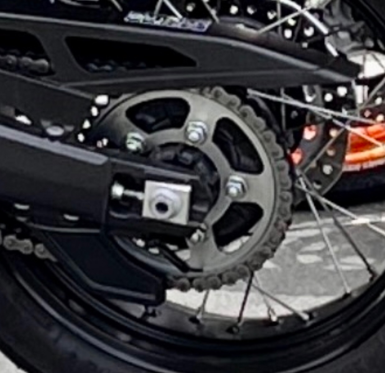

    Die Öffnung des Schlauches sollte auch zum Kettenrad zeigen, zumindest bei meinem Cobrra Nemo 2 kommt so mehr Öl auf der inneren Kettenseite an.
    Ich lasse quasi das Kettenrad das Öl verteilen und gehe nicht direkt auf die Kette.
    Habe leider kein besseres Bild auf die Schnelle:

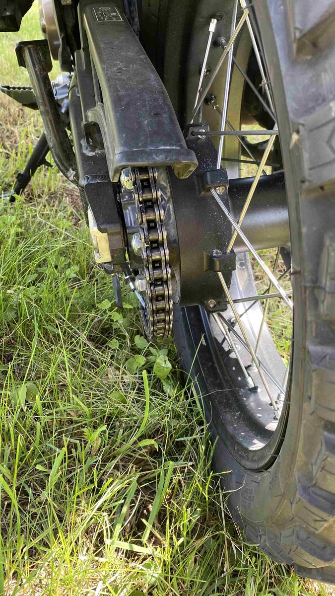

    Ich hab da grad nochmal ein Foto von der anderen Seite gemacht.
    Rost ist (noch) keiner zu sehen.
