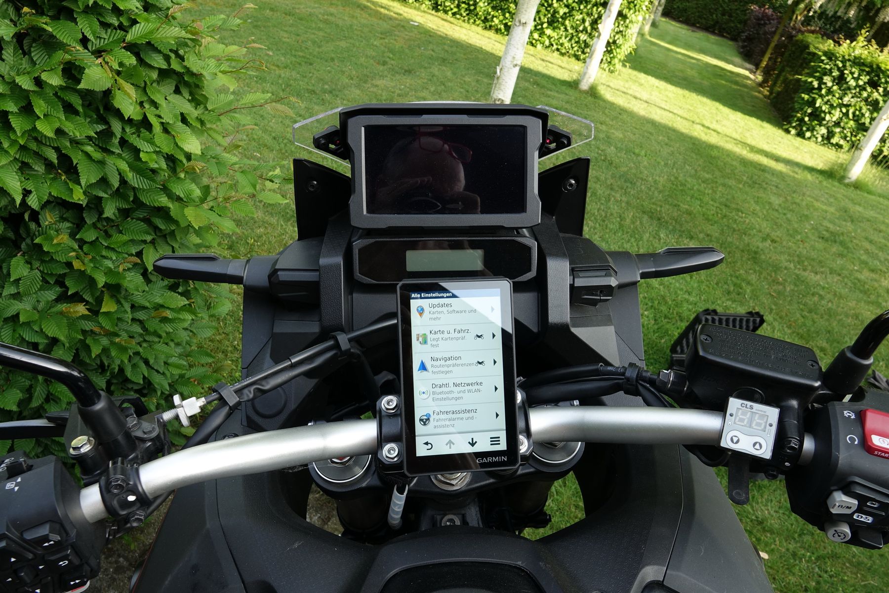

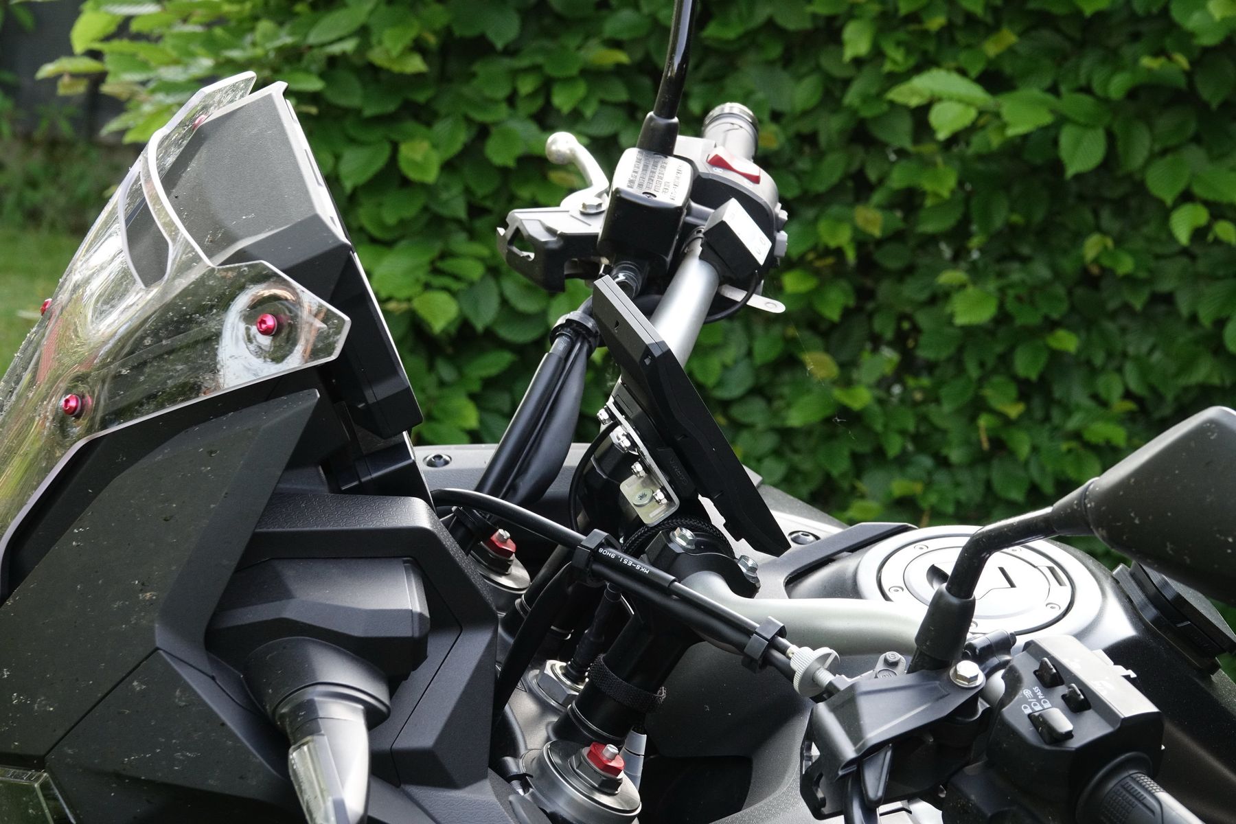

    ich stelle hier zwei Halterlösungen für das Zumo-XT vor.
    Das Navi sitz so mittig knapp unter dem Tacho.

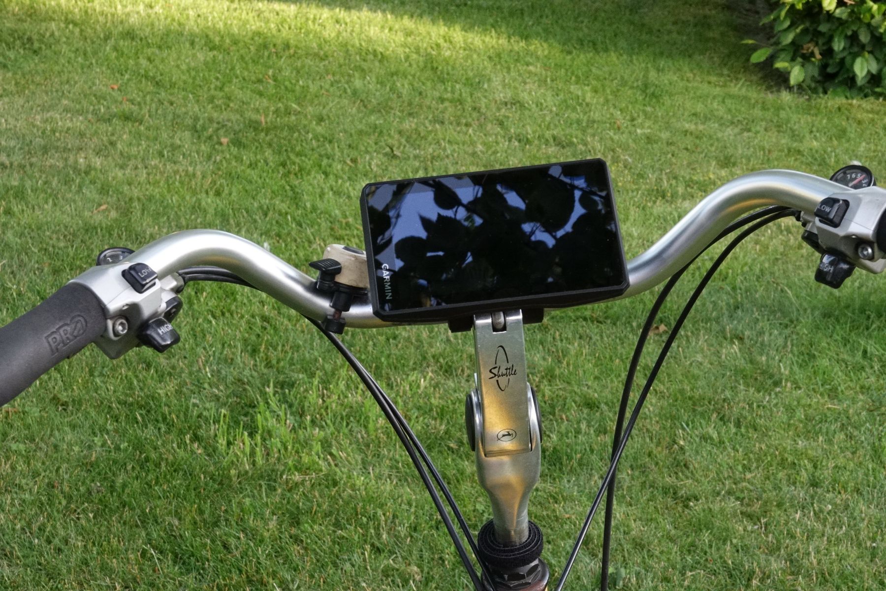

    Am Rad läuft es dann auf Akku, was für mich ausreicht da ich selten hinschaue.

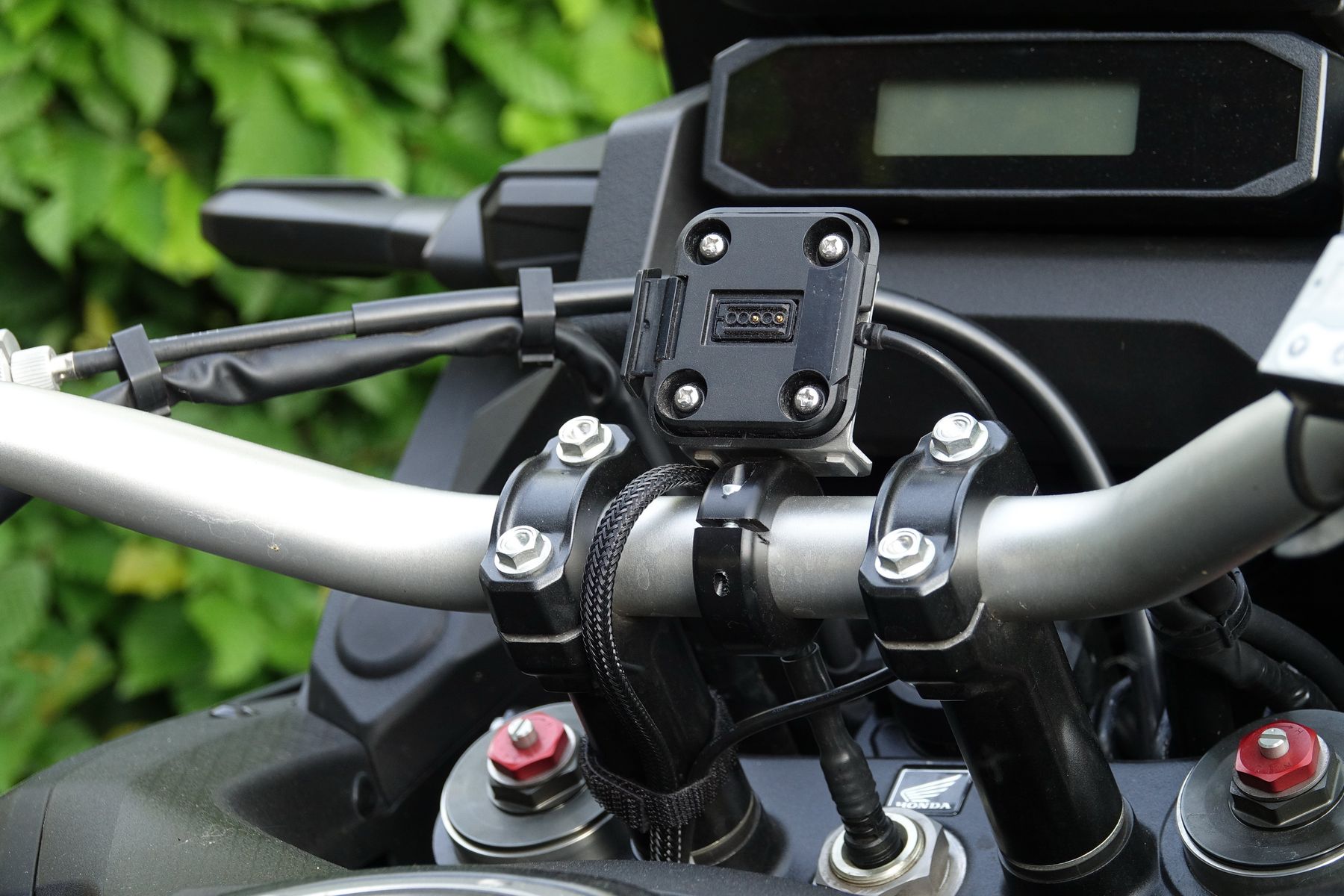

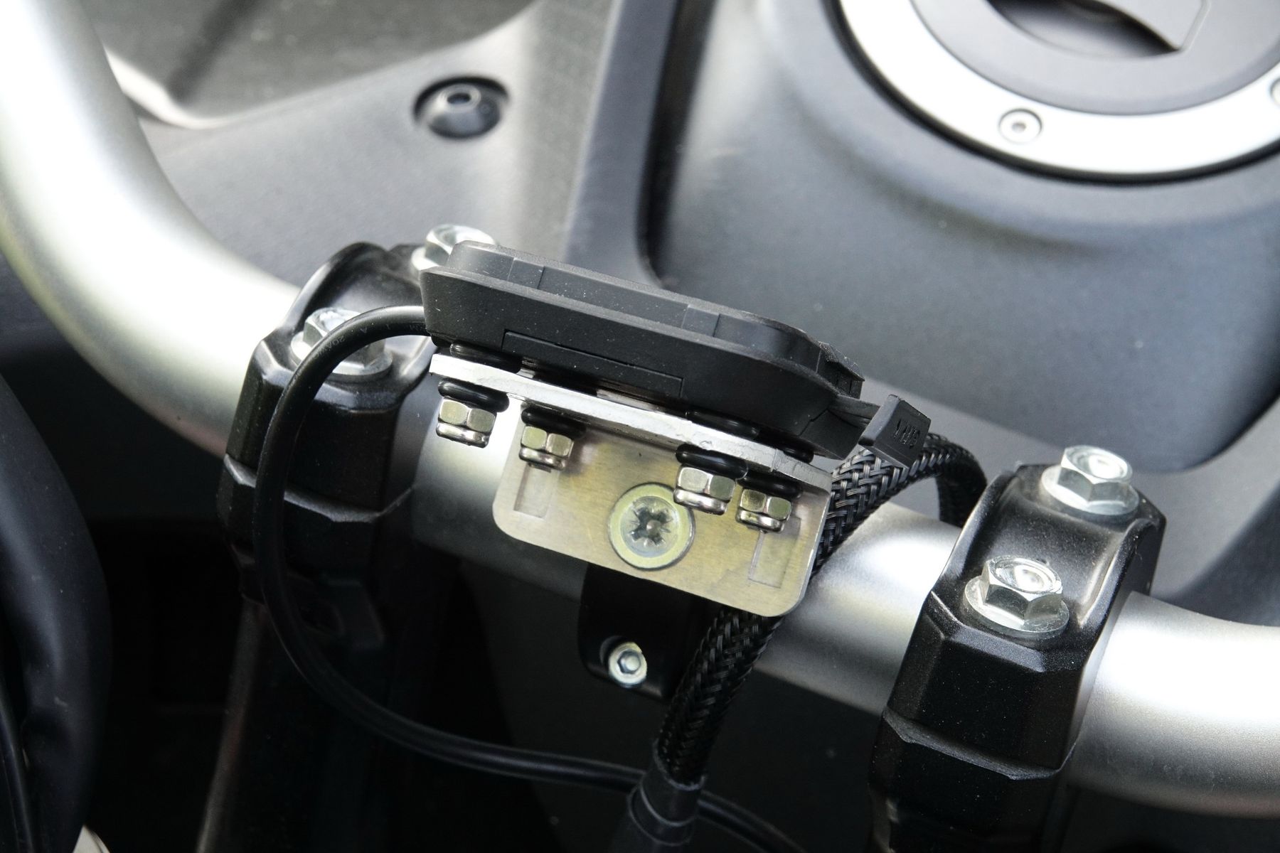

    Die unterste Schelle ist aus dem Zubehörhandel. Der Aluwinkel ist ein bearbeiteter allgemeiner Aluwinkel. (Davon habe ich noch welche)

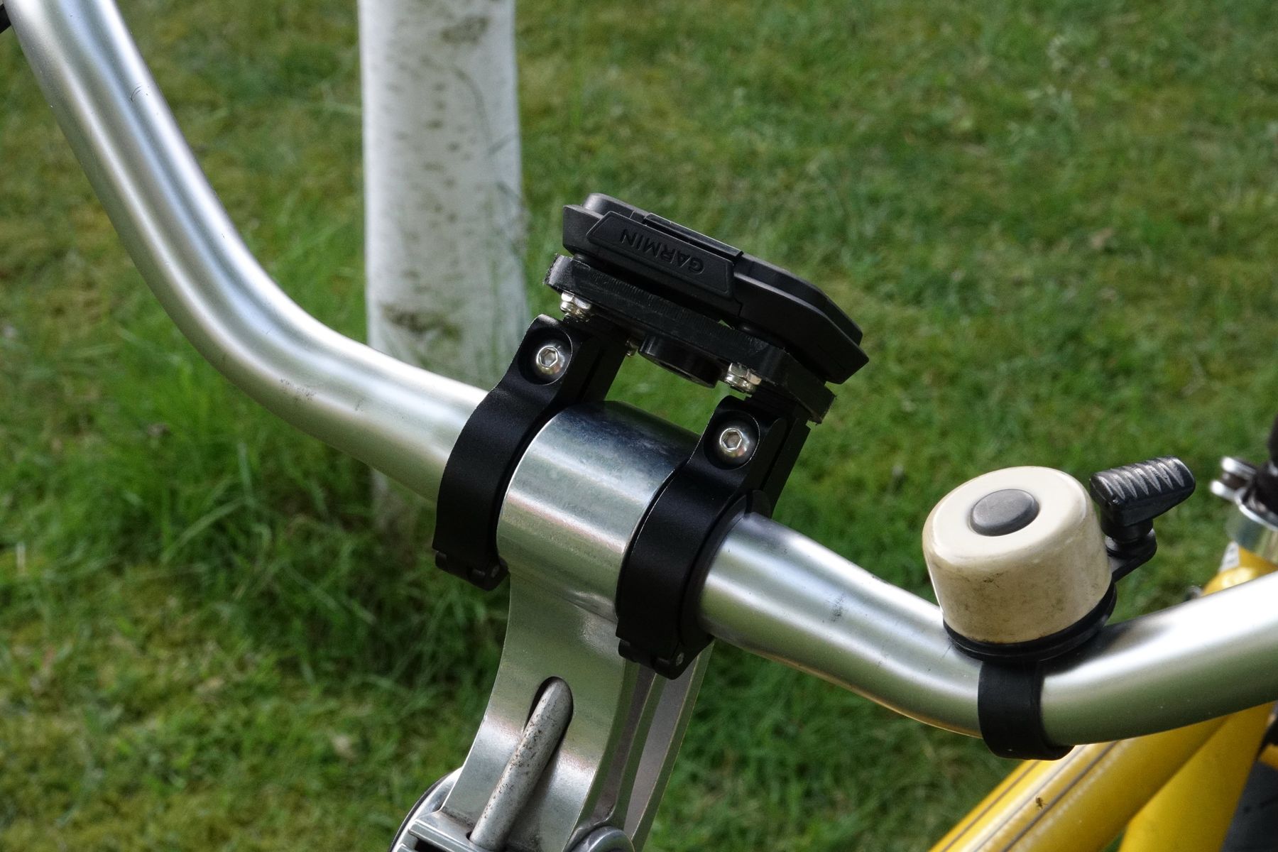

    Die Vibrationsdämpfungsgummis sind von EBAY. Die zwei Fahrradschellen sind auch von Ebay.

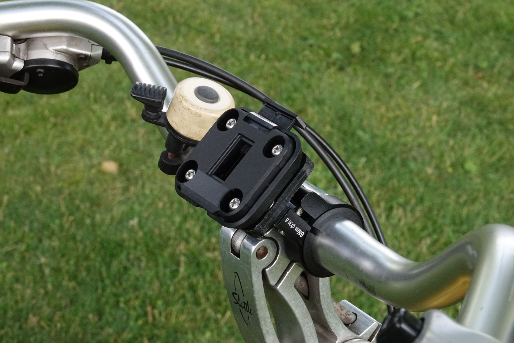

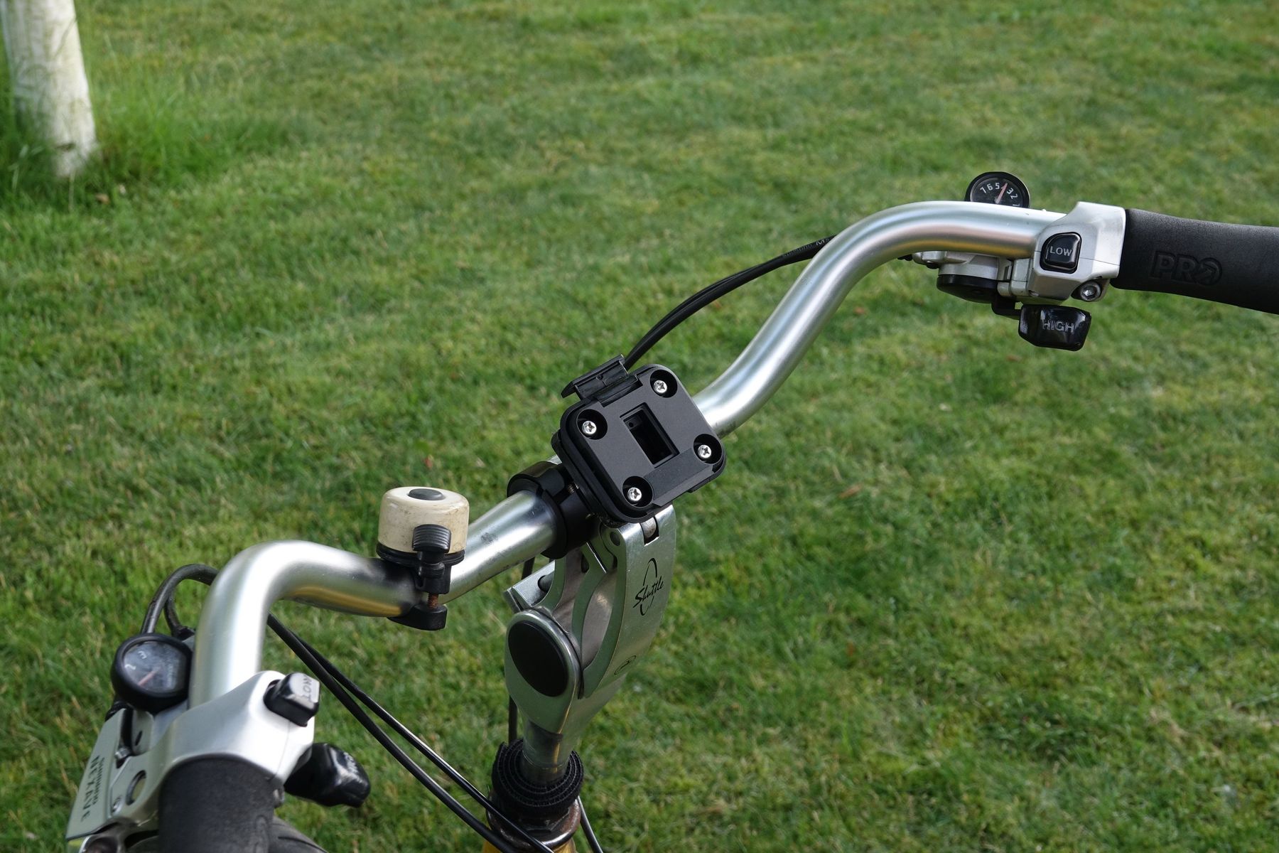

    Lenkerdurchmesser in der Mitte: 1+1/8 Zoll = 28.575mm
    Benutzt: Berni's NH2-9 (zB von Polo Version 28,5), davon 50% am Motorrad und 50% am Fahrrad (erkennbar auf Foto 8).
    Grund für den Eigenbauwinkel:
    Optimierung des Abstandes zum Fahrer - also einige Zentimeter größer
    Optimierung des Abstandes zum Tacho - einige Zentimeter höher, aber so, daß man den Tacho noch sieht
    Ich werde die dicke Zentralschraube durch eine 1-2cm längere Version mit eine 1-2cm Abstandshülse ersetzt. Dann kommt das Navi noch 1-2cm "höher" (höher=nach oben/vorne)

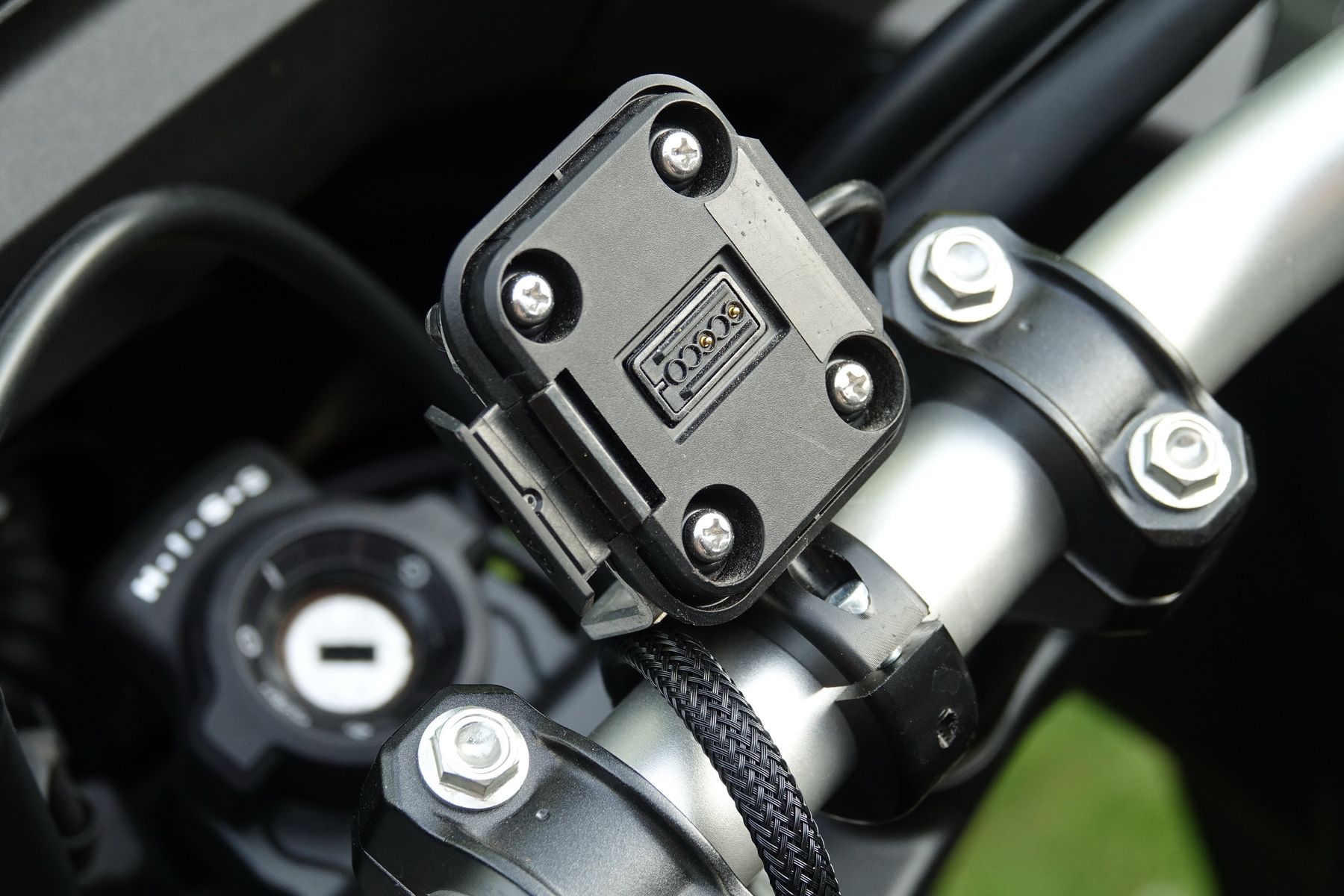

    Den Einschalter des Navis kann man so kaum bedienen, was ich aber auch nie mache, denn ich habe einen externen Schalter vor dem Ladekabel. Die vier Schrauben hängen in Gummi - zur Vibrationsdämpfung! Die selbstsichernden Muttern sind nicht festgedreht (erkennbar auf Foto 3). Das Aufsetzen vom Navi erfordert zwingend, daß man hinten gegenhält und auch fest drückt - was ja möglich ist weil man dahinter greifen kann. Greift man nicht dahinter bekommt man es nicht fest. Den Garminhalter finde ich gut. Er klickt hörbar bei Einrasten.

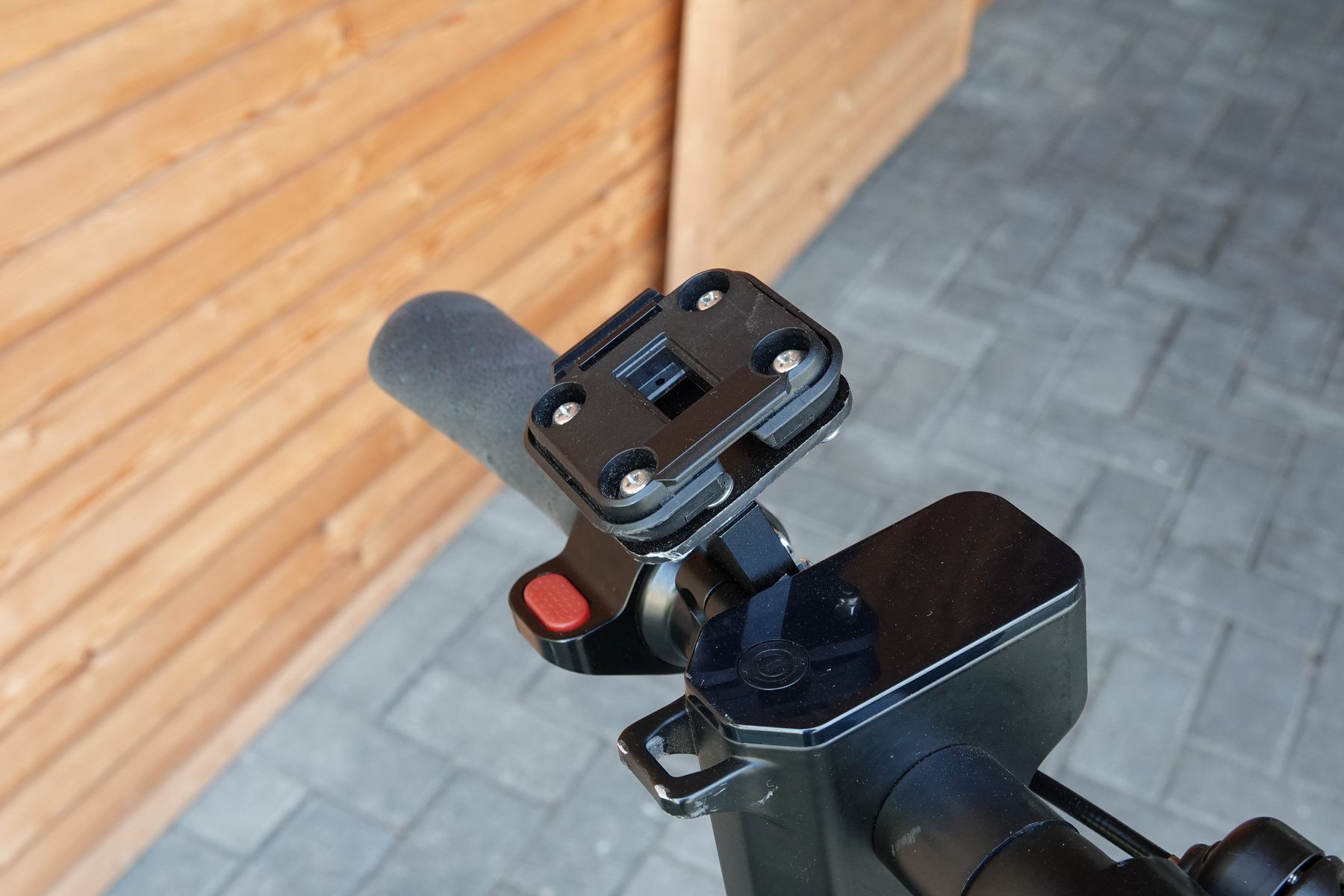

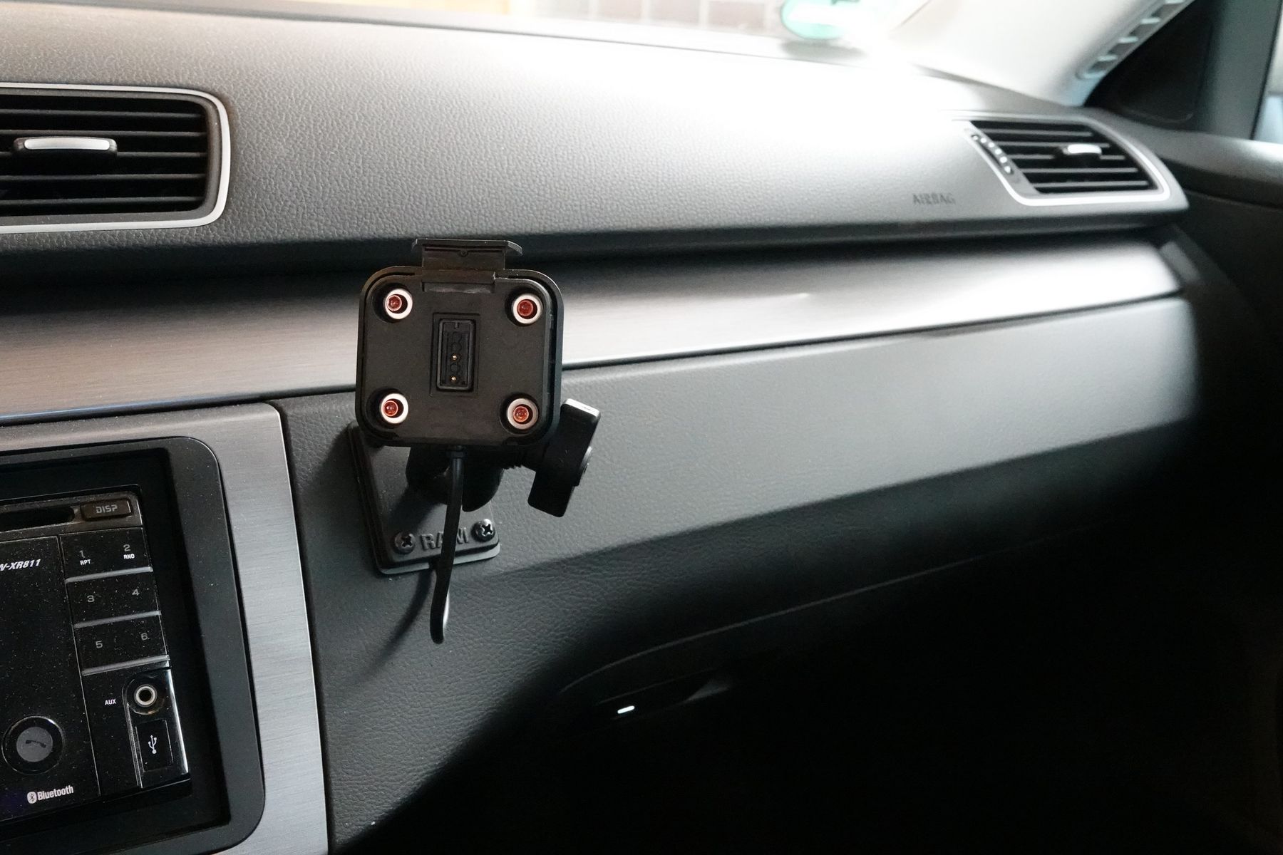

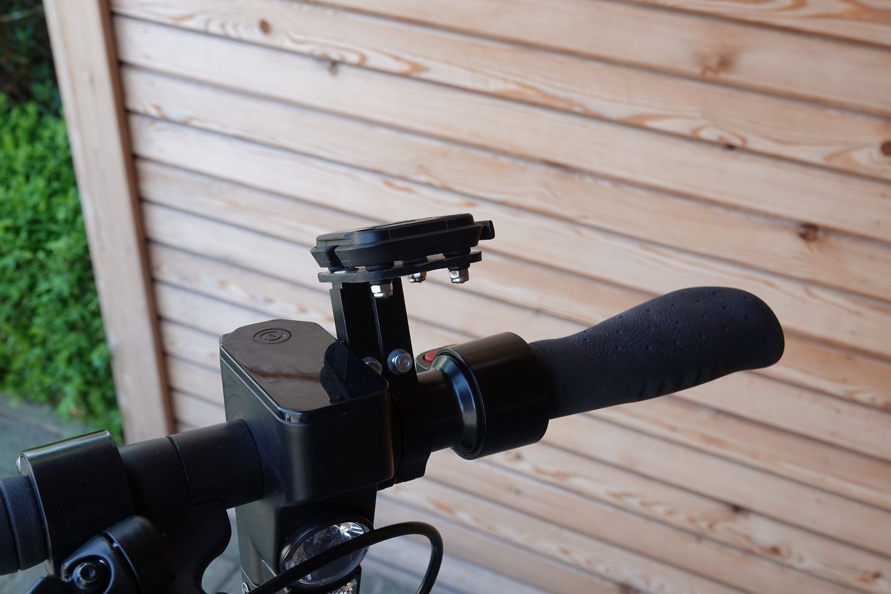

    Hier noch Fotos von Haltern am E-Scooter und im Auto (VW-Passat). Ich hab also vier Möglichkeiten. Im Auto mit 12V-Versorgung. Das Loch im Handschuhfach haben sehr viele Passats, weil dort ein Handyhalter ist/war. Einige Teile sind selbst-angefertigt.
