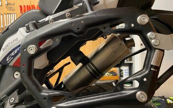

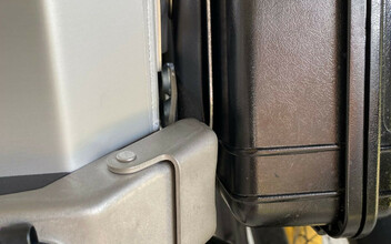

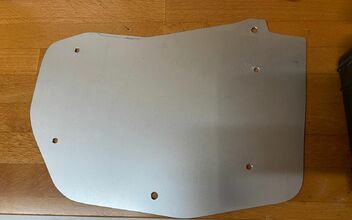

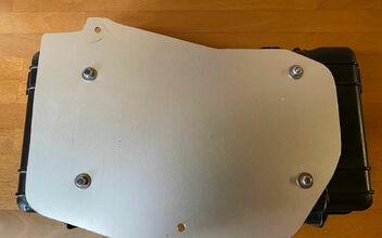

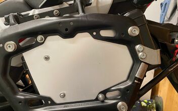

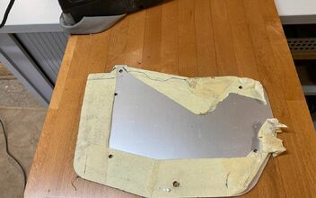

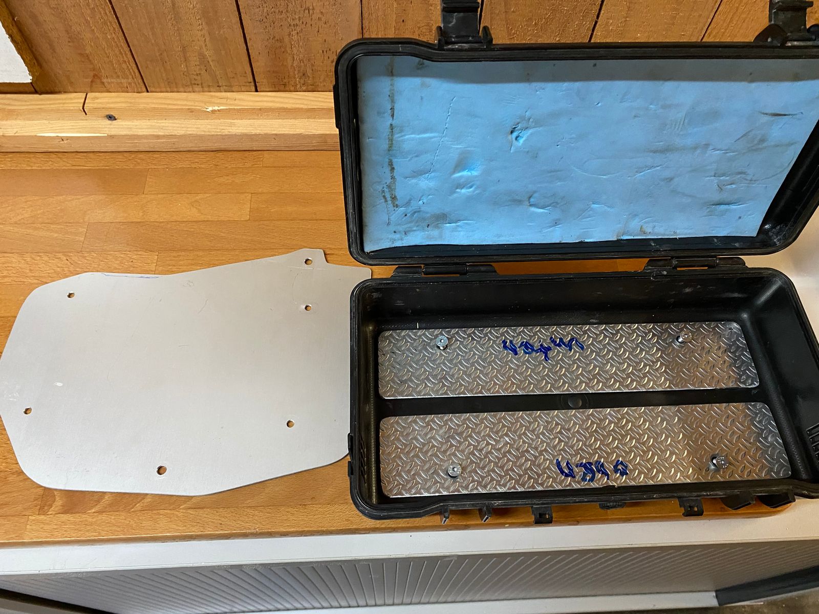

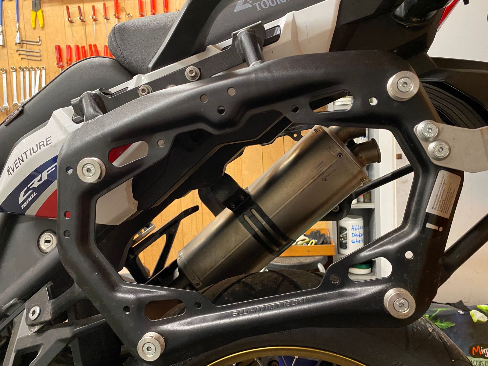

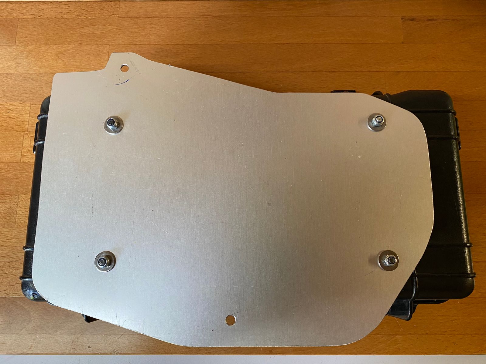

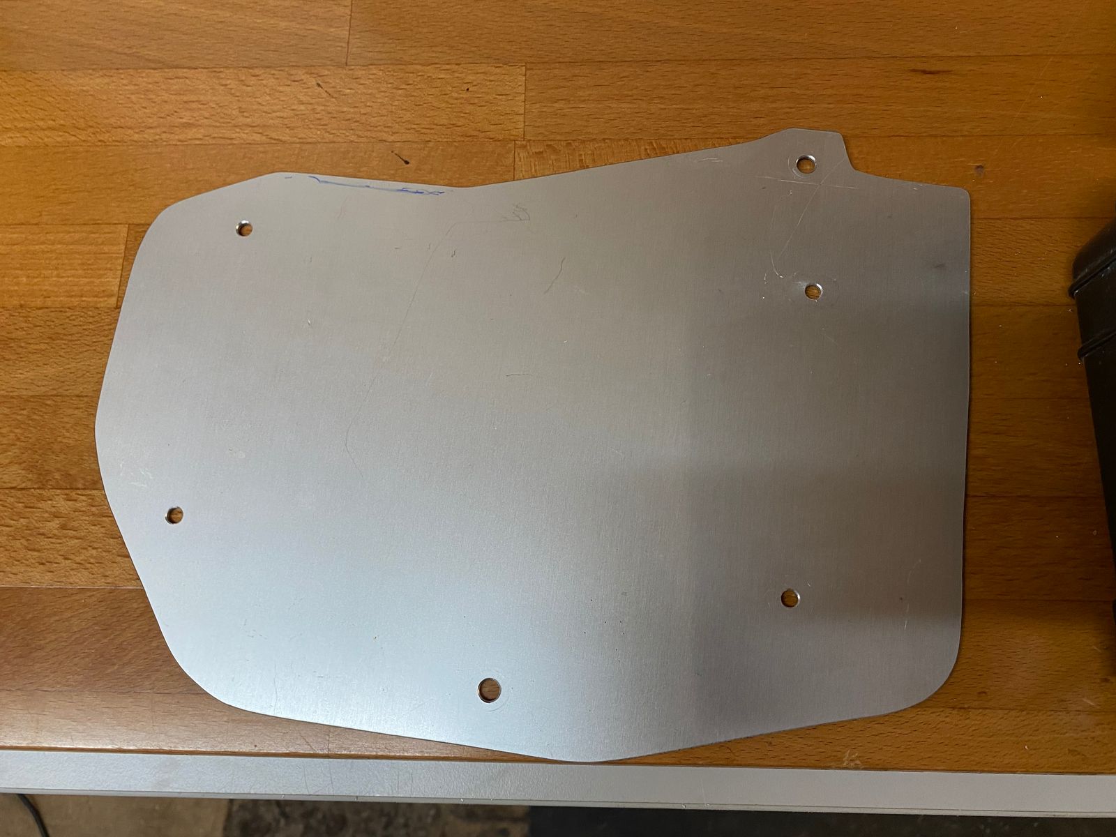

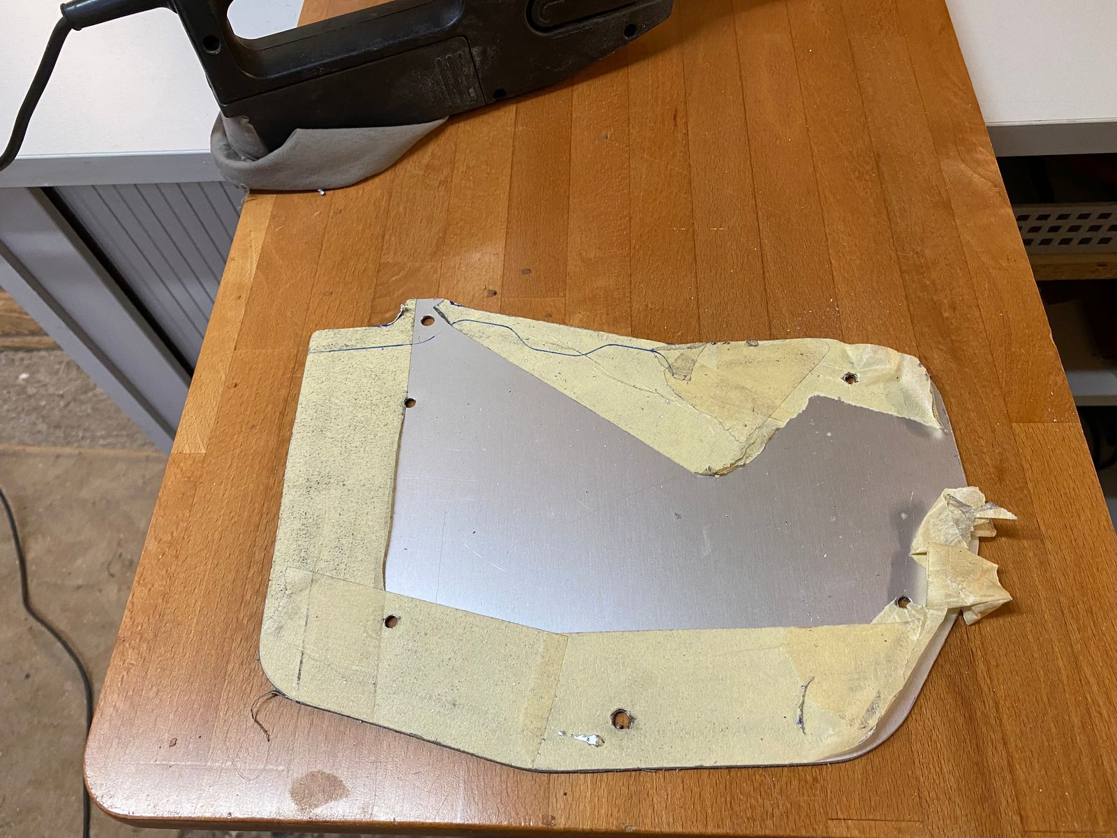

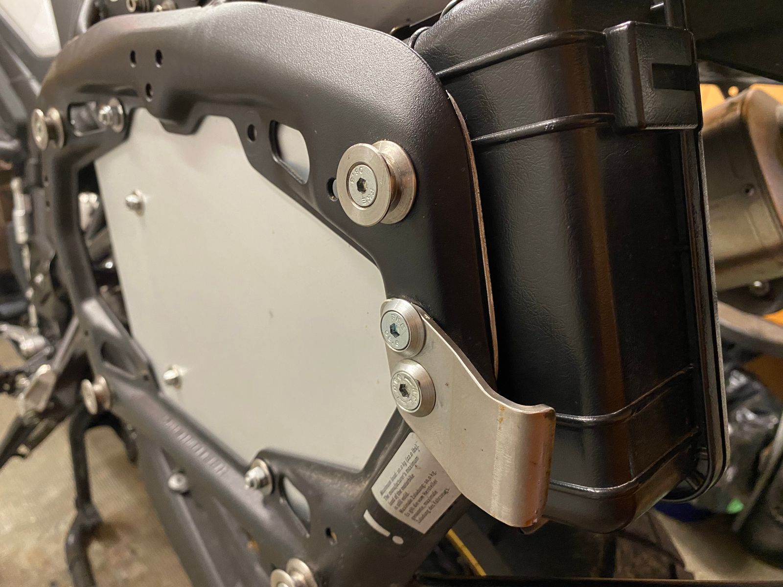

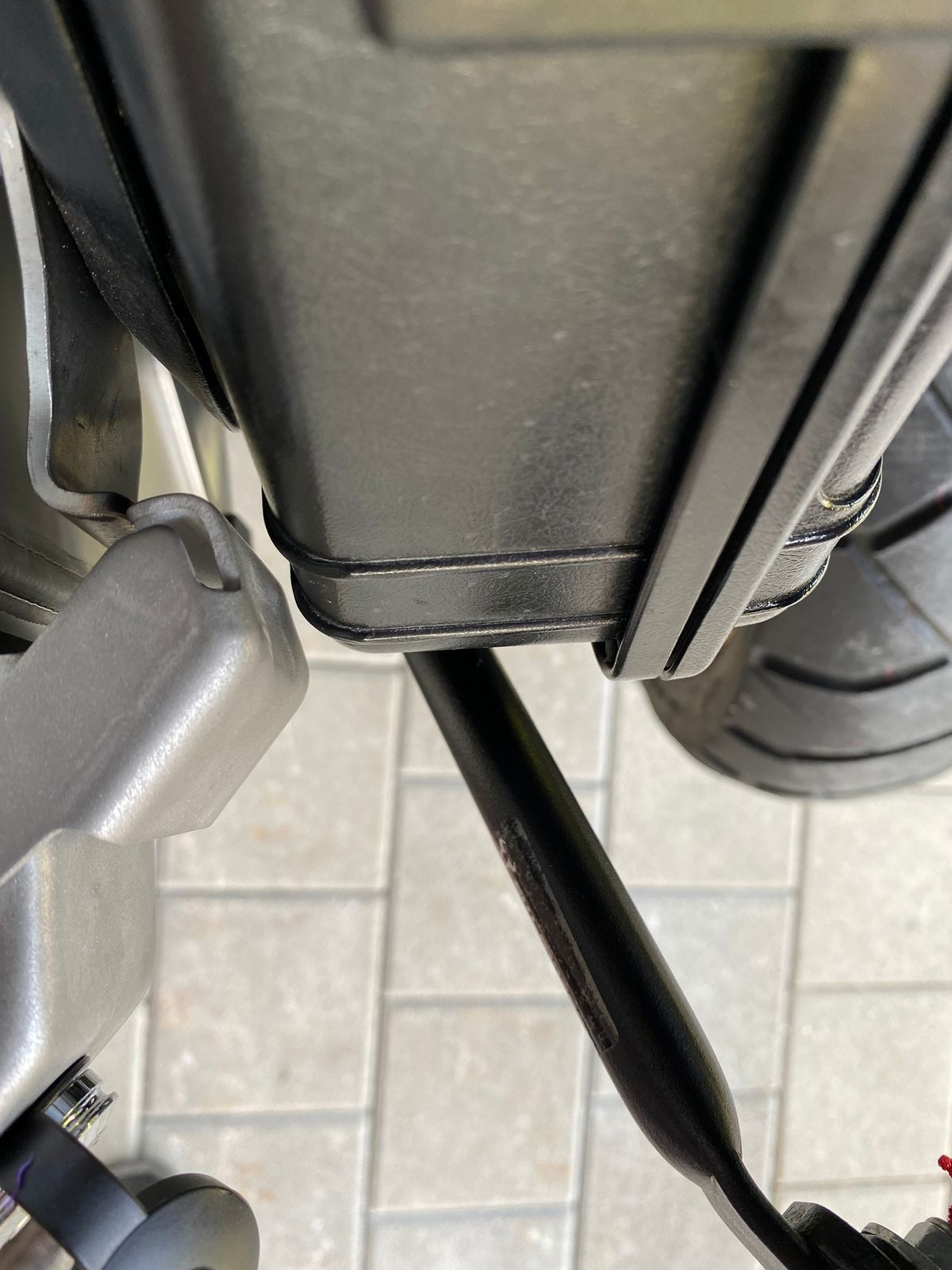

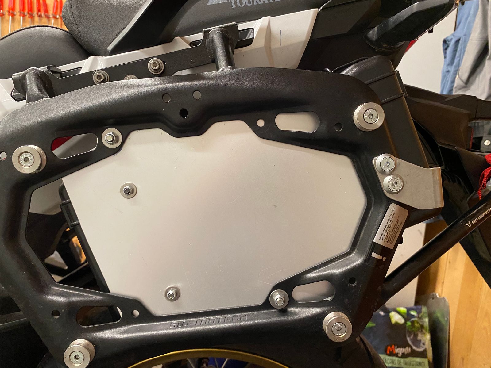

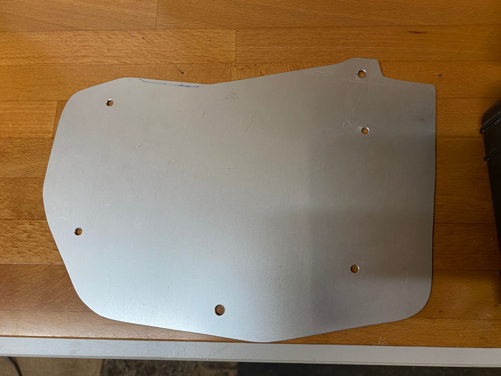

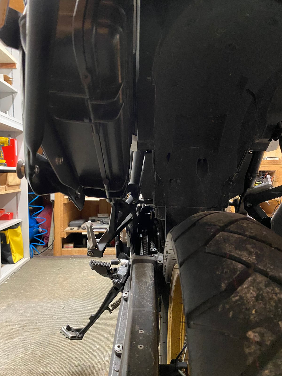

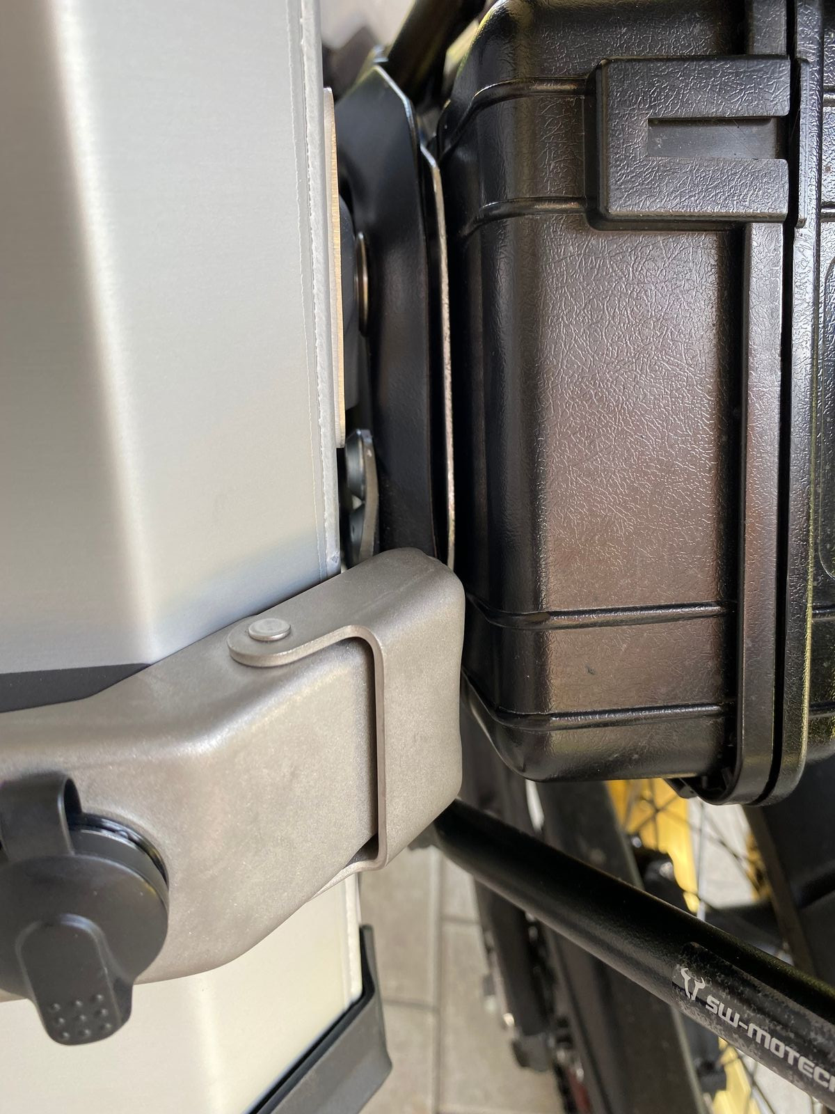

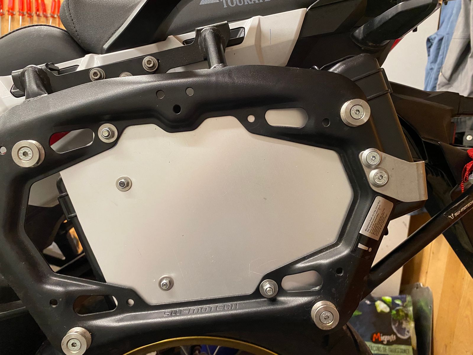

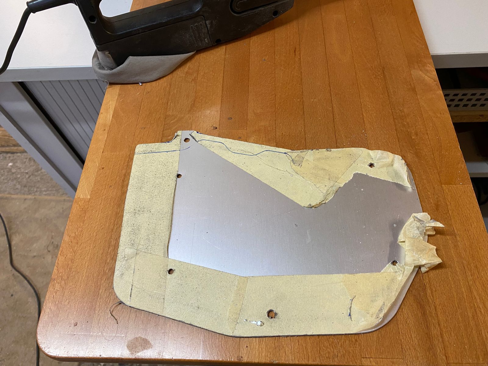

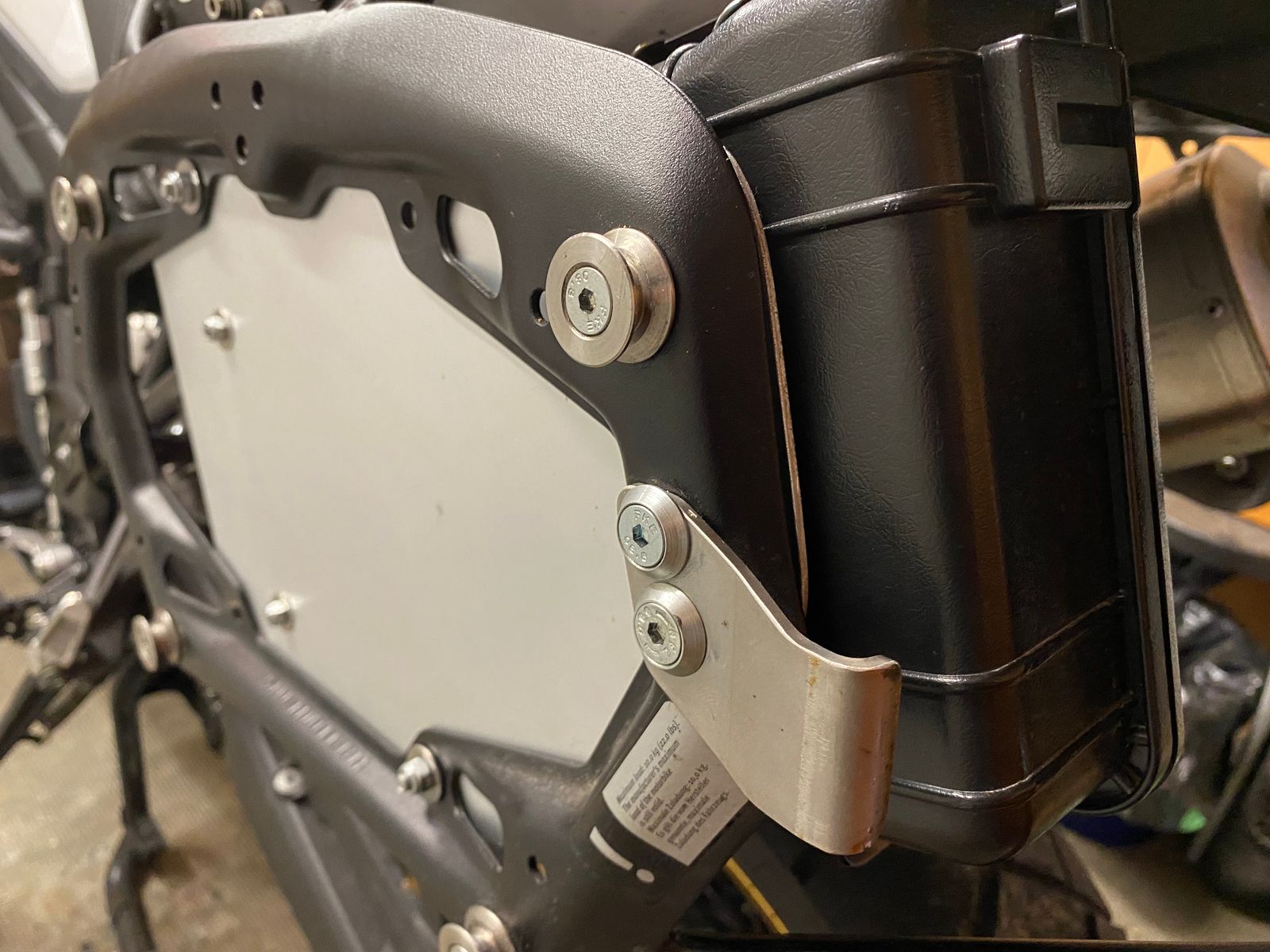

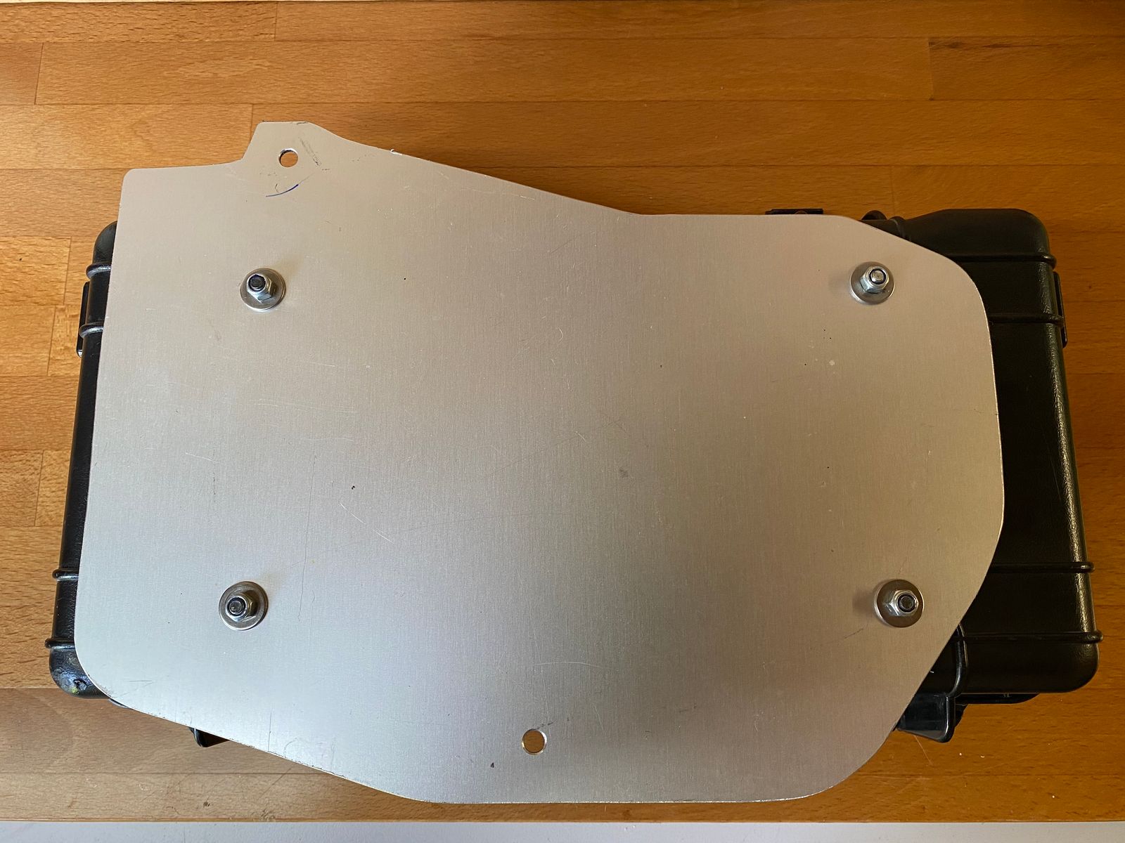

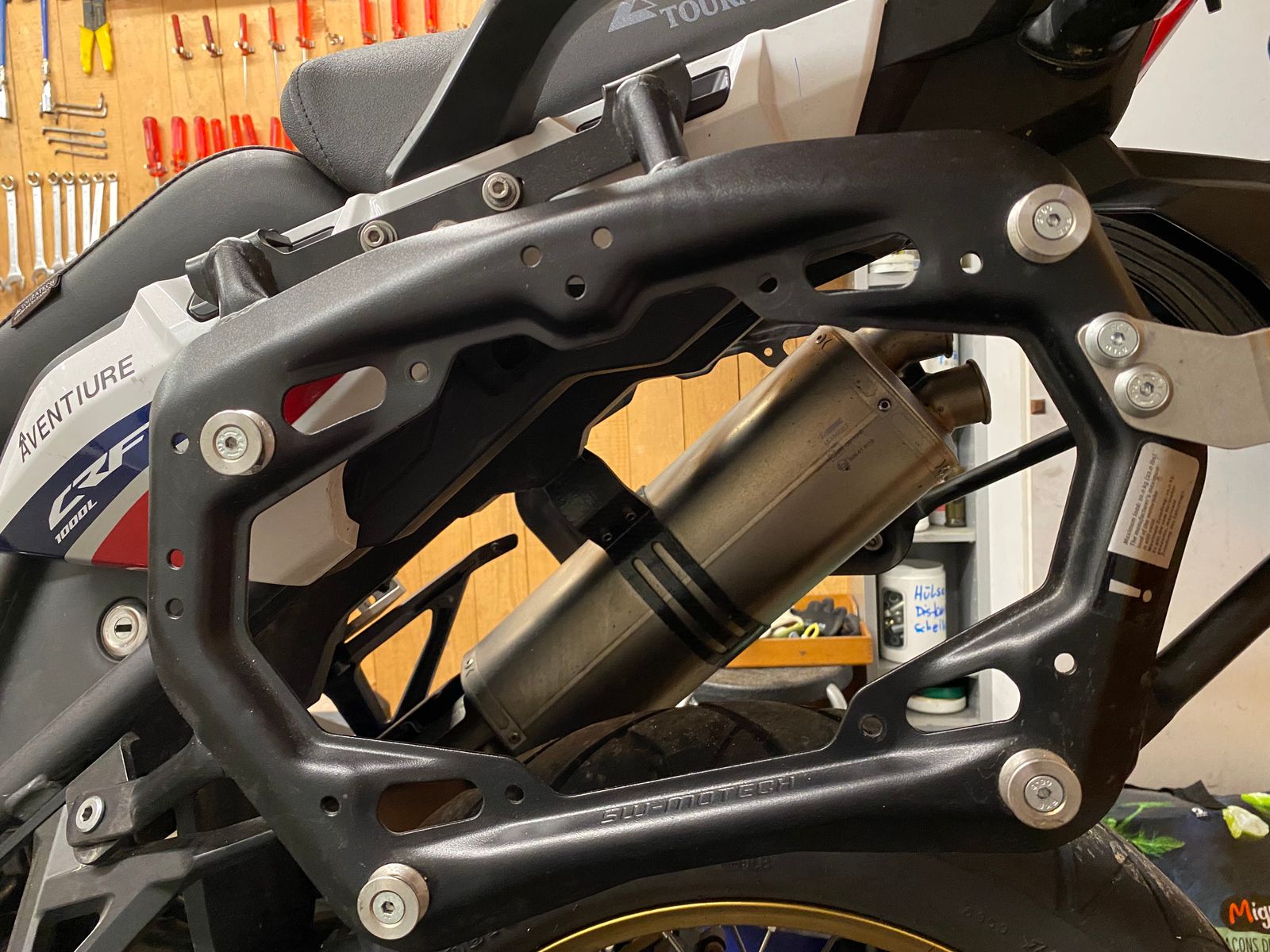

    Ich war wieder mal ein bisschen kreativ :) und habe eine Adapterplatte für meine Werkzeugbox gebaut. Die eloxierte 2mm Aluplatte wird mit zwei M6 am Kofferhalter montiert.

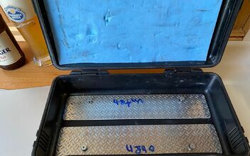

    Man glaubt es kaum, was in dem Kistchen alles Platz hat. Mit dem richtigen Werkzeug drin kann man den halben Töff zerlegen (wenn man das denn will). Mir geht es vor allem darum, selber einen Reifenschaden zu beheben. Der Werkzeugkasten hat sich schon am vorherigen Träger bestens bewährt: er ist sehr robust, wasserdicht und hat sogar ein Luftdruckausgleichsventil:

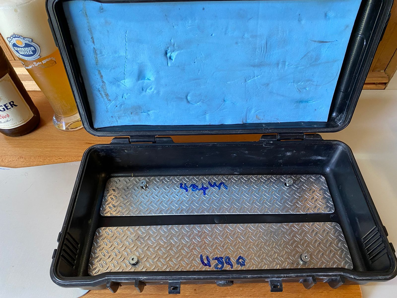

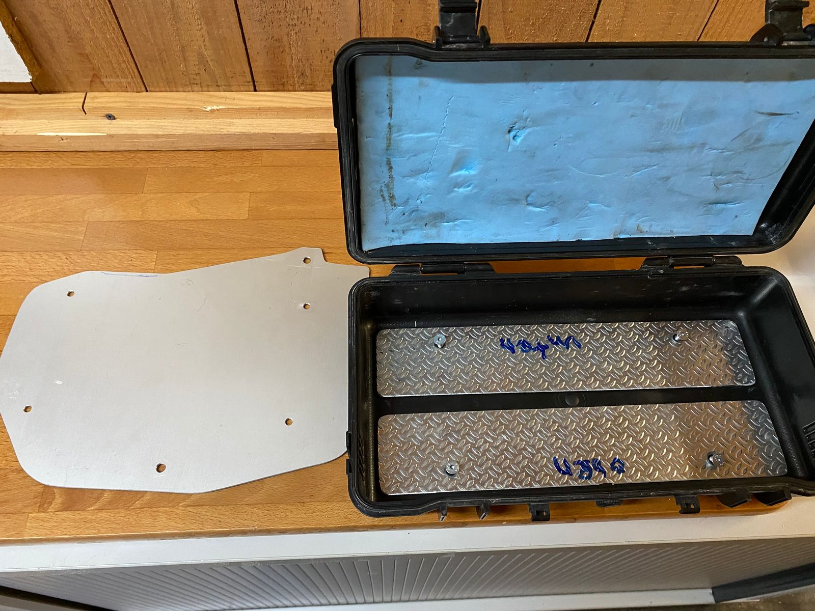

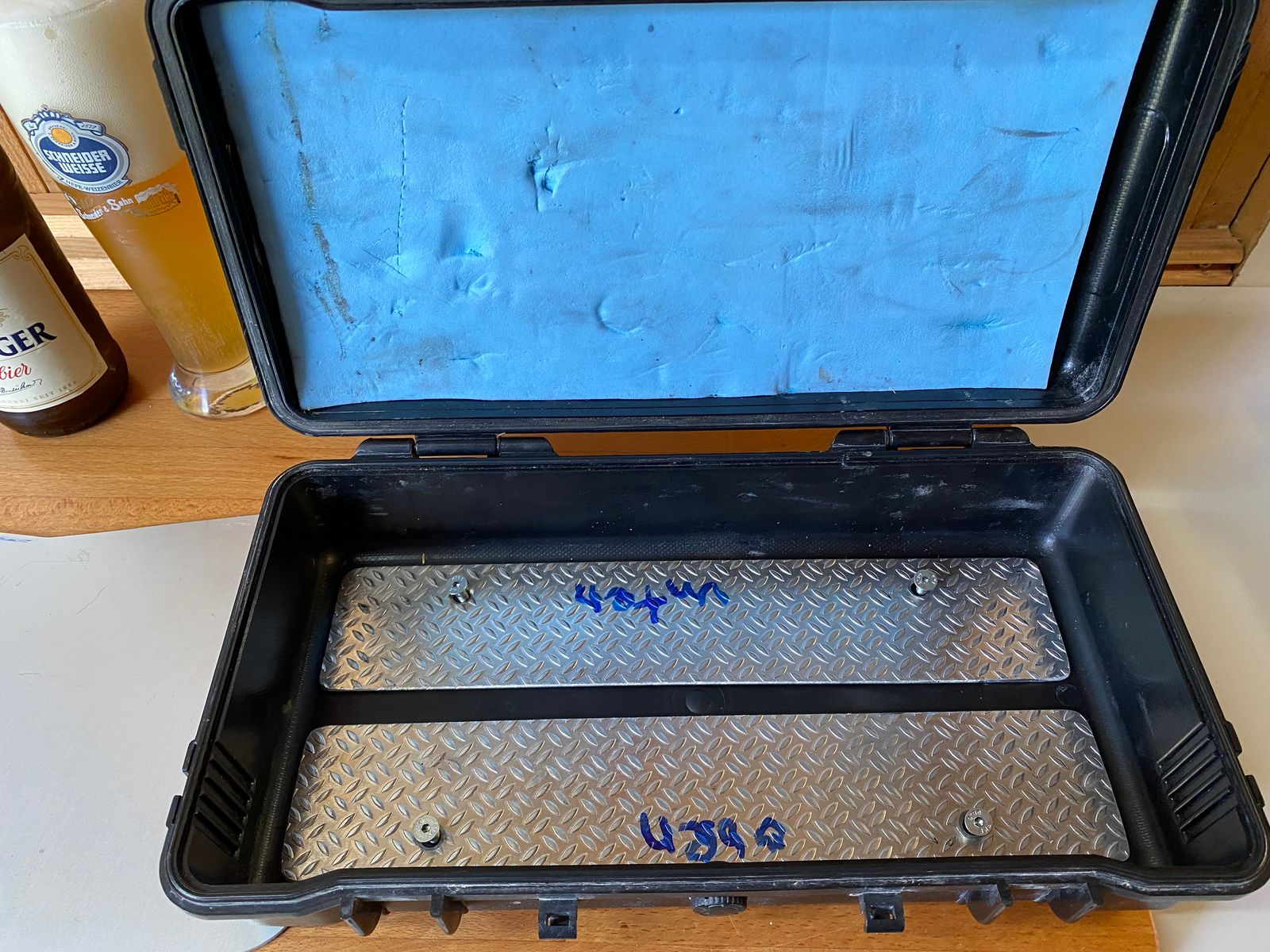

    Mit den Blechen auf der Innenseite hast du es aber etwas übertrieben oder?
    Ich hab mir ein PeliCase als Topcase gebaut... da reichen auf der Innenseite etwas größere Beilegscheiben um die Last zu verteilen 8|
    „We can’t stop here. This is bat country!“
    Wenn du meinst :)
    Mein Case ist hängend, vier M5, zudem Senkschrauben und halten ca. 4-6kg Gewicht. Da fallen die zwei 1,5mm Aluplättchen nicht mehr ins "Gewicht", sorgen aber für sicheren Halt und keinen durch Scherkräfte oder Schwingungen gesprengten Kunststoff.

    Hätte (und habe bei meinem Pelicans als Topcase) auch eine Verstärkung innen reingemacht 😄

    1) Ich schrieb im ersten Beitrag "Die eloxierte 2mm Aluplatte wird mit zwei M6 am Kofferhalter montiert." Soll heissen: die Kiste ist fix mit 4x M5 an der Adapter-Aluplatte und bleibt auch an der; wird dann als ganzes mit zwei M6 an bereits bestehende Bohrungen des SW-Motech Kofferhalter geschraubt und auch als ganzes abgenommen. Die Adapter für den Trax-Adv. Seitenkoffer werden nicht tangiert. Alternativ und noch schneller nimmt man den linken Kofferträger ab, sind ja original Schnellverschlüsse (ich habe aber alles verschraubt und die "Offroad-Sicherung" dran). Dauert 2min (irrelevant wenn man den Inhalt wirklich mal braucht). Dann kann man aber an den ganzen Inhalt der Werkzeugkiste. Montiert kommt man nicht an das Werkzeug.
    2) Gewicht? Keine Ahnung, ich geh jetzt nicht wägen ;) Ist für mich auch irrelevant, das Werkzeug drin wiegt ein vielfaches des Kistchens.

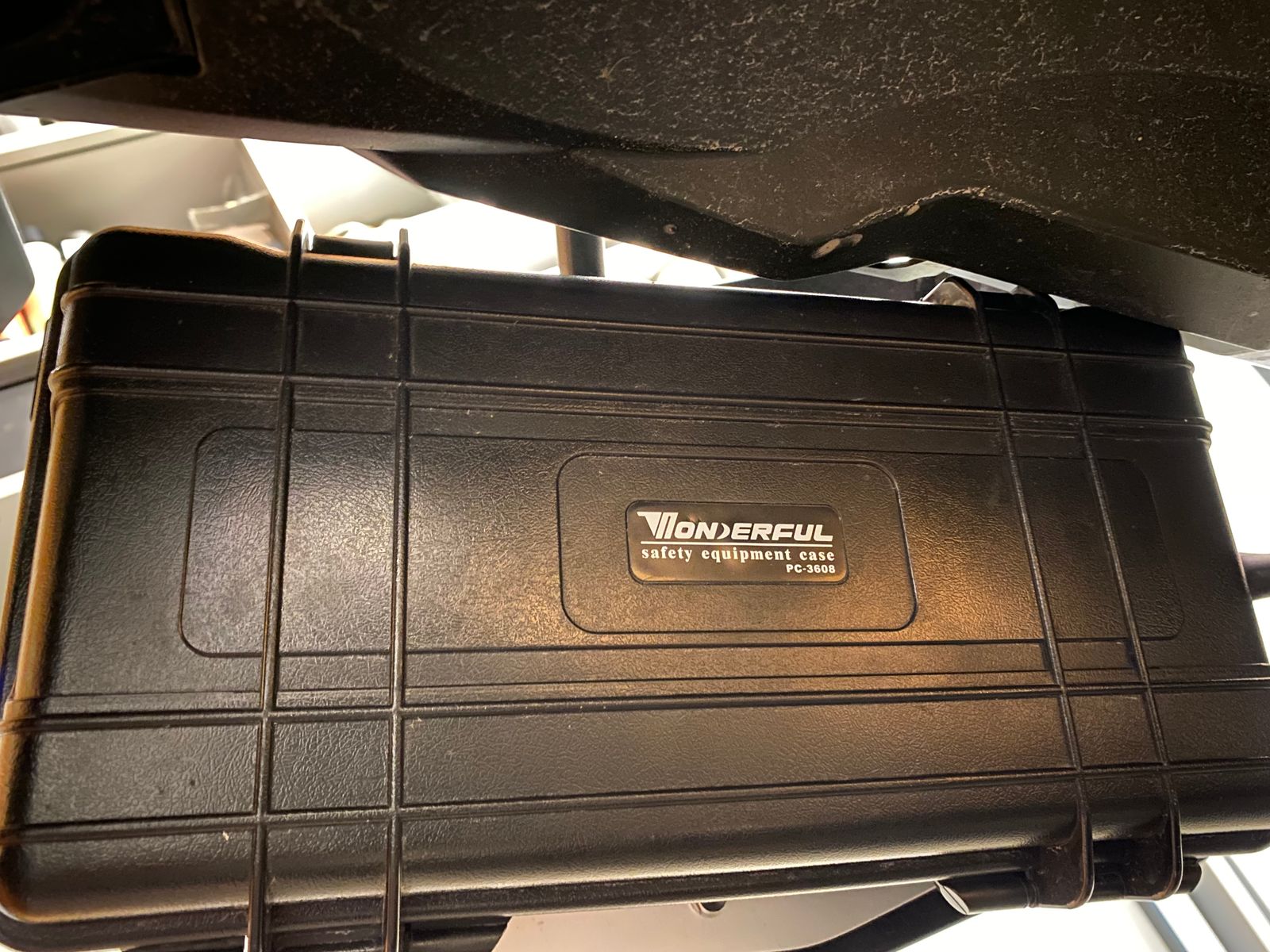

    3) Die Aussenabmessungen sind: L 353 * B 196 * H 80mm. Diese Masse passen perfekt.
    4) Ich habe es am 8. März 2017 hier gekauft:
    338*156*74mm Wasserdichter Werkzeugkoffer Toolbox
    Auf einem Bild siehst du die Bezeichnung des Cases, google einfach danach. Ob es noch irgendwo erhältlich ist, weiss ich nicht. Ich fahre dies nun schon seit fünf Jahren erfolgreich spazieren, bereits auf der SD04. Es gab mal einen anderen User der sich das Case auch gekauft hat, es dann aber nicht verwenden konnte; vielleicht hat er es noch?
