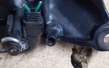

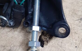

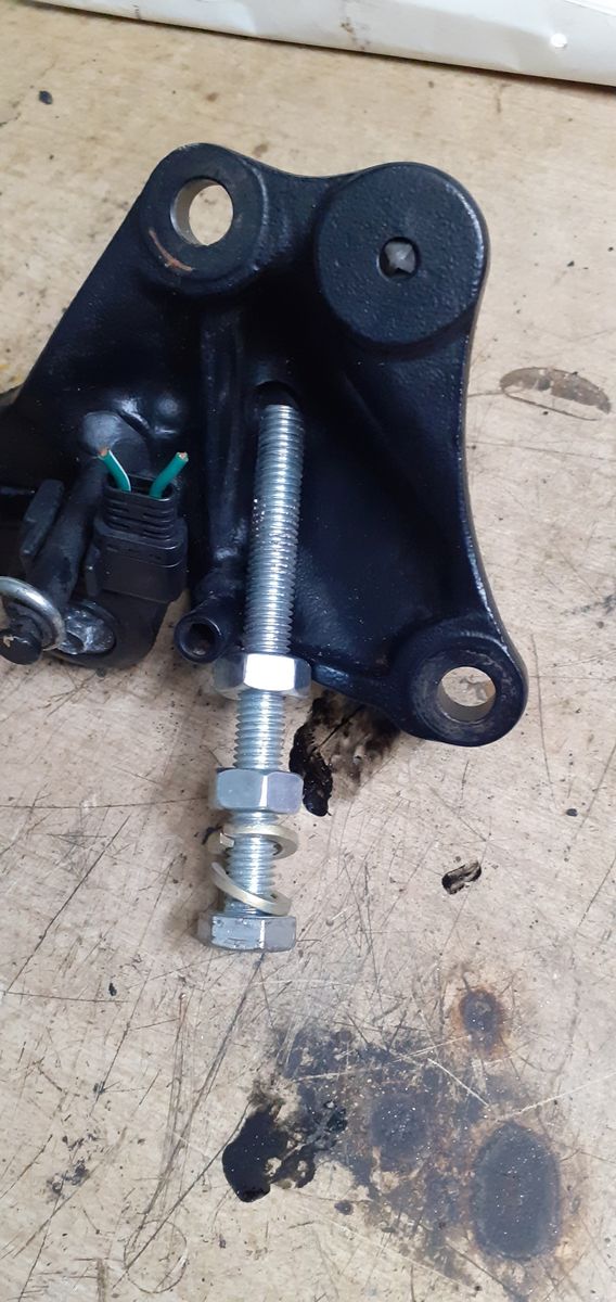

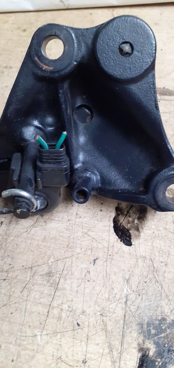

Ist aber schwer, und bei näheren Hinsehen....siehe da:
das Ding hat von hinten ein Loch, welches von aussen vom Halter verdeckt wird:
wenn nun im Falle eines sturzes das Ding abgebrochen ist und irgendwie nicht mehr schweißbar ist,
dann kann man zur Not den Halter ganz abflexen und zumindst eine Schraube mit Mutter von hinten durchstecken.
Als Notersatz sollte sowas gehen
