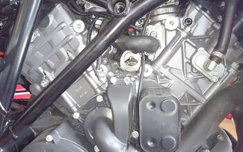

Tank runter (übrigens problemlos ohne Demontage der Verkleidungen. Tunnenverkleidung weg, Verkleidungen oben leicht seitlich raus ziehen…), Honda schreibt zum Anlasserausbau: Batteriefach ausbauen… wieder mal: Sch…
Es ging auch anders: Befestigungen des Batteriefaches lösen, incl der hinteren, oberen Motorhalterung (lange M8 Schraube), Anlasser lösen und dann nach links raus ziehen indem das Batteriefach (bei warmen Temperaturen lässt es sich ordentlich biegen) mit einem Holz von der linken Seite nach oben biegen/duchbiegen…

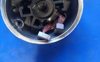

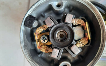

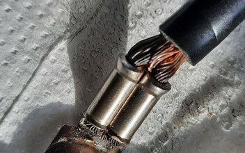

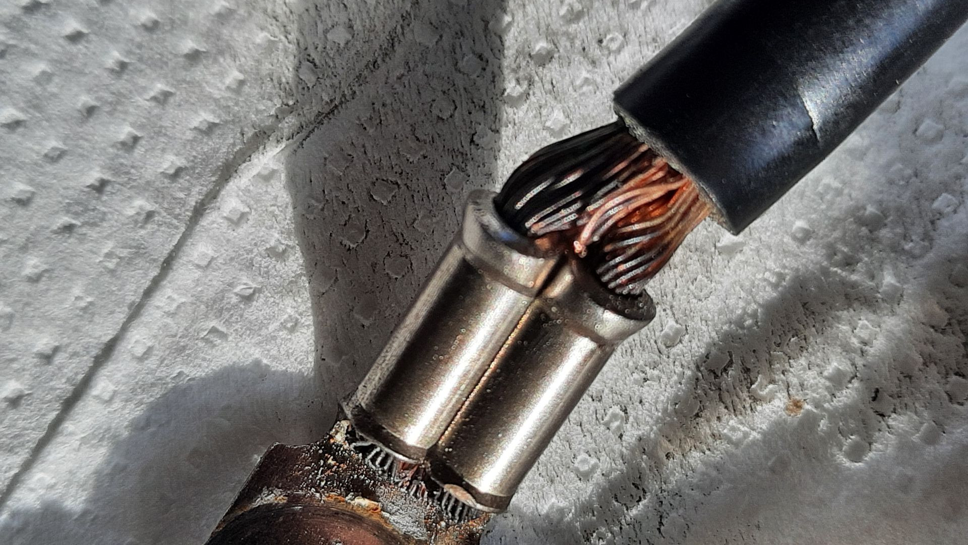

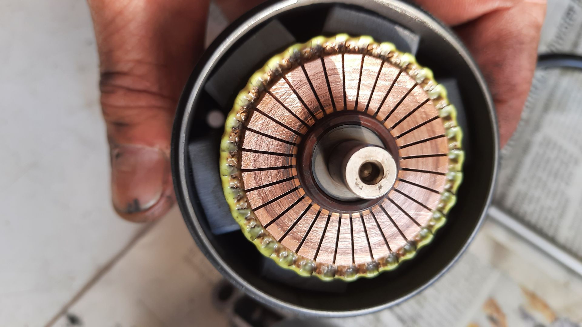

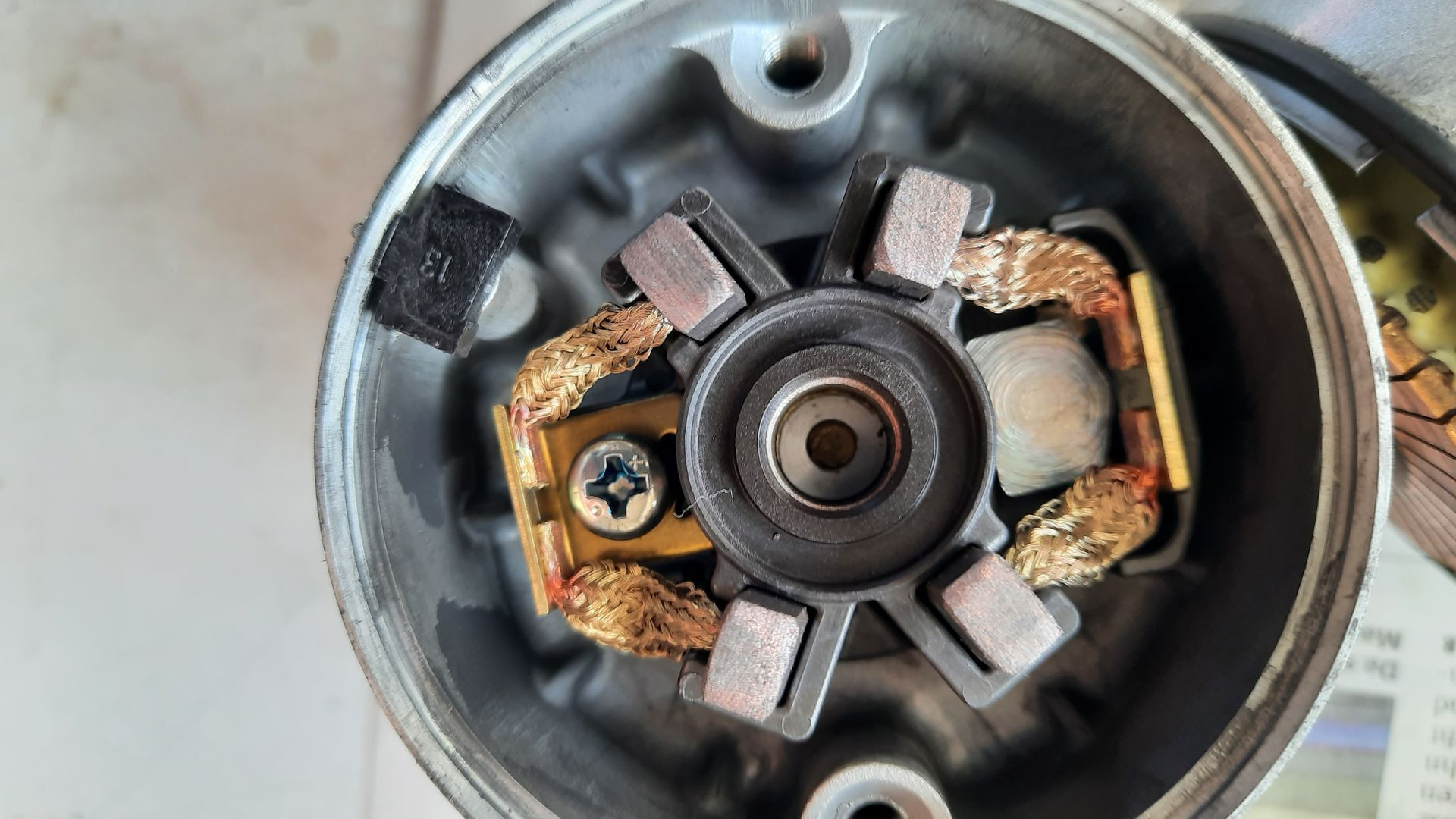

Den alten Starter hab ich zerlegt und untersucht: sieht gut aus, Kohlen sind ok (haben auf 110“km 1,5mm ihrer Länge verloren), nichts ist verbrannt und riecht auch nicht danach. Auffällig sind die 4 Kupfer-„Kabel“ zu den Kohlen und das Pluskabel vom Anlasser zum Startrelais: beide weisen eine Verfärbung auf, welche auf entsprechende Hitze hindeuten (vermutlich durch die hohe Stromaufnahme, siehe Fotos).
Probleme dieser Art mit müden Anlassern kenne ich aus dem PKW-Bereich durchaus.
Hat jemand aus der Zweiradbranche schon diese Erfahrung gemacht? Was ist am Anlasser wirklich kaputt? Wicklungsschluss?
